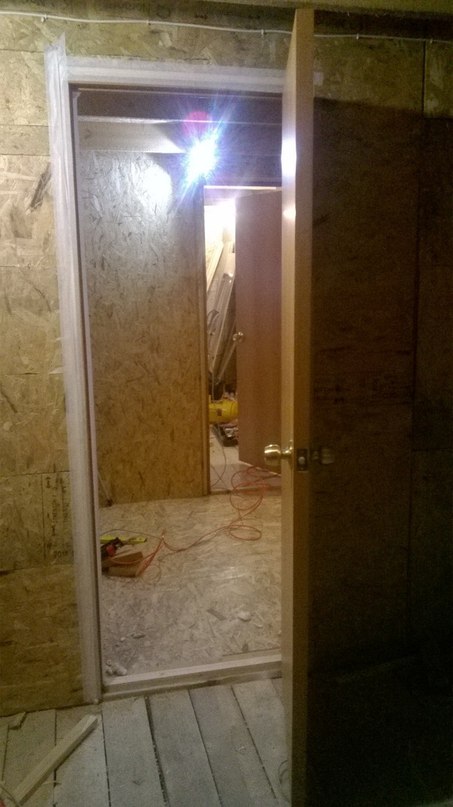

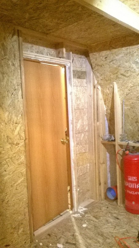

    #752 andira2002
    Отправлено 06 февраля 2018 - 00:07
    • 10 635 сообщений
    дверь в спальню.

    Андрей, а чего хедера над дверным проемом нет?  :acute:
    #754 andira2002
    Отправлено 06 февраля 2018 - 08:08
    • 10 635 сообщений
    а что это такое??

    а что это такое??
    Перемычка над дверным проемом, вертикально стоящая. Кто хидером зовет, кто хедером, англоязычное написание созвучно обоим: header.

    Перемычка над дверным проемом, вертикально стоящая. [/img]
    Не нужна она там.стенка 150 мм ещё будет зашиватся
