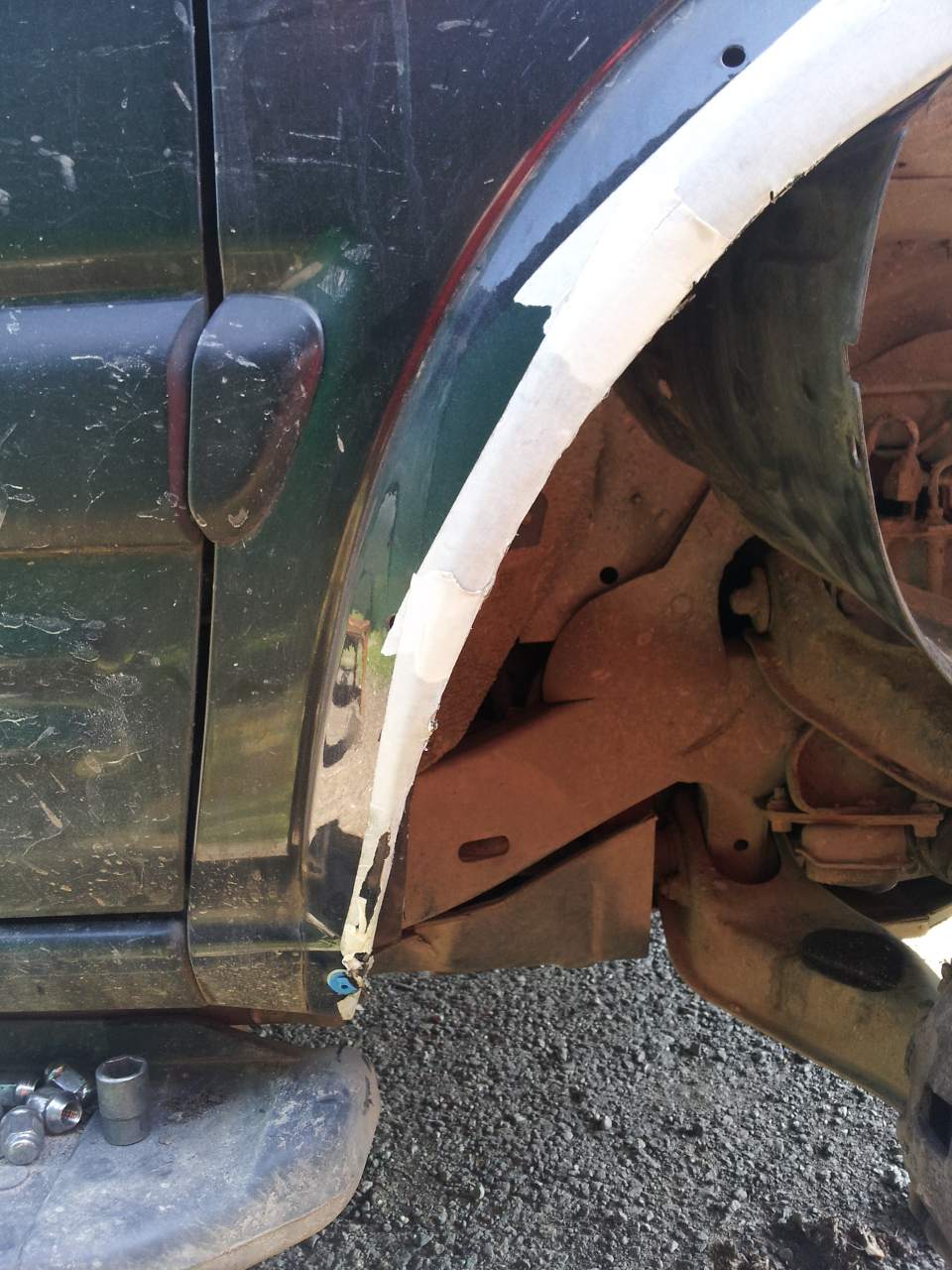

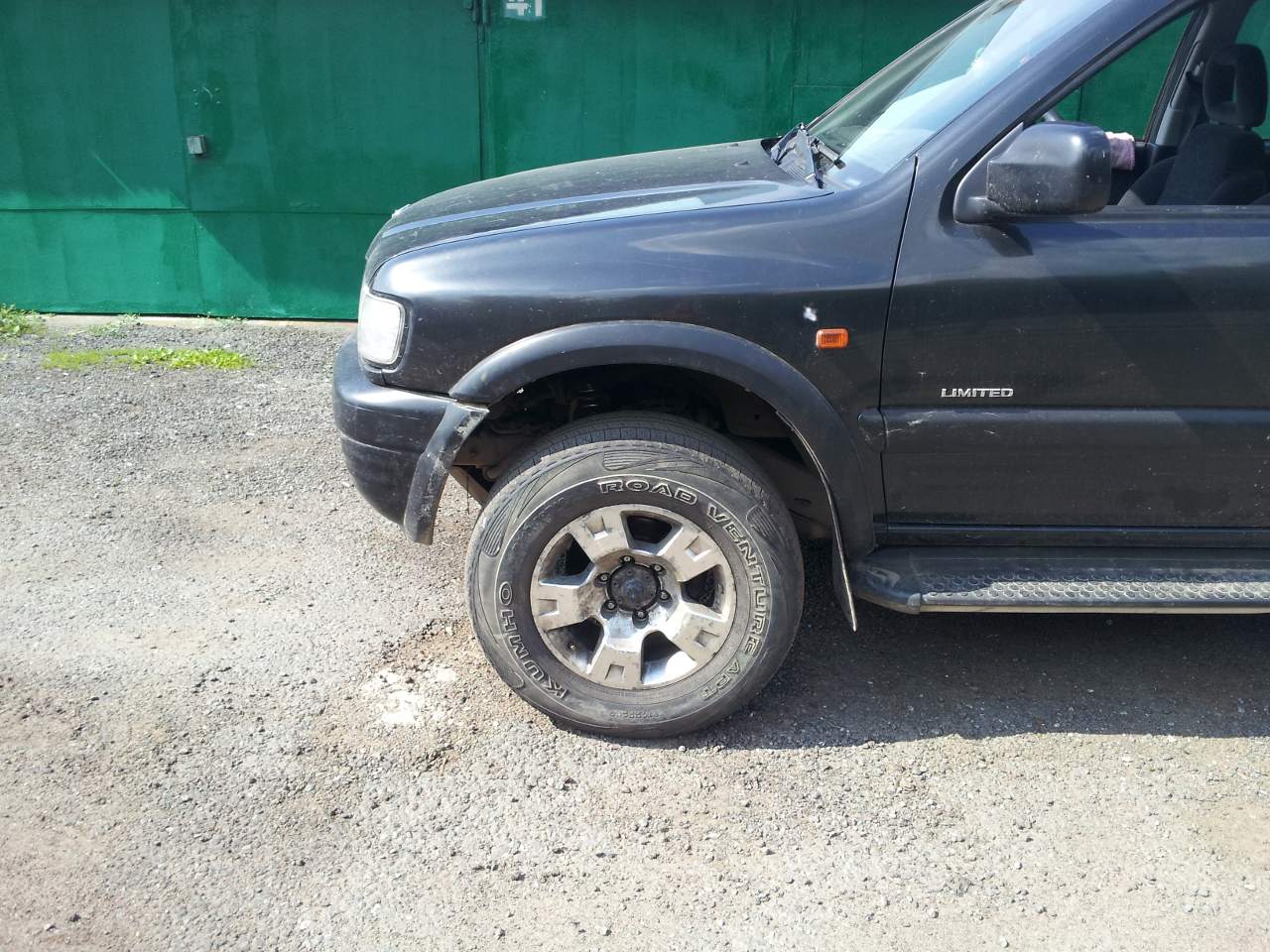

    Только что поставил. Диски от патруля ЕТ10, резина 265/75R16 Kumho KL71, почему то сейчас в мск намного дешевле остальных, мне обошлась всего 5870 за баллон. Сзади пружины ФОБОС +30мм патриотовские, брал в техкоме люберцах за 1700, аморты каяба 444083, железную втулку под нижнее крепление вырезал из родных (она там вварена в резину), сделал фаску чтоб легче зашло, и с помошью шайб, длинного болта на 12 с гайкой да куска хозяйственного мыла запрессовал без особых проблем. Спереди торсионы накручены, правда без особого фанатизма и заменены амы на каябу 344279, они встали как родные и ход подвески увеличился где то на полтора сантиметра, не знаю даже почему - вроде они как родные по параметрам. Арки резаны очень сильно, ограничителем стали родные порожки. Внутреннюю часть крепления подкрылка срезал до толстого металла кузова и кувалдой загибал уже этот толстый металл. Расширитель с трудом, но притянул, а получилось наверное потому, что стал резать крыло высоко, соответственно он разгибался по большей длине, чем в тех вариантах резки, которые я видел. Вроде нигде не пробивает, не трет, не стучит. Минимальный зазор при выворачивании колеса в районе 15 мм, был соблазн поставить 285/75 на дисках с ЕТ30, но арки уже тесноваты, особенно сзади - нужно резать уже их и делать бодилифт сантиметра на 4-5. Вот фото, родная резина 245/70, наполовину стертая 2.jpg 4.jpg 5.jpg

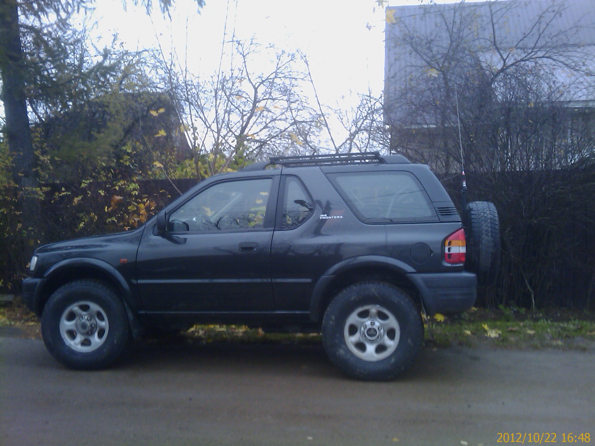

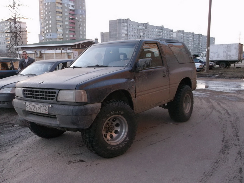

    Зимняя 265\75\16 хакапелитта, летняя 31" БФГ муд, арки резал, пружины от труппера(1.5 витка подрезал), аммортизаторы кони хэви трак. Едет хорошо B)

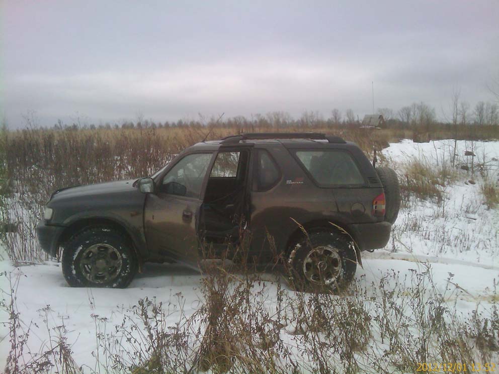

    чуток торсионы подкрутил резина 33/12,5/15 maxxis bighorn
