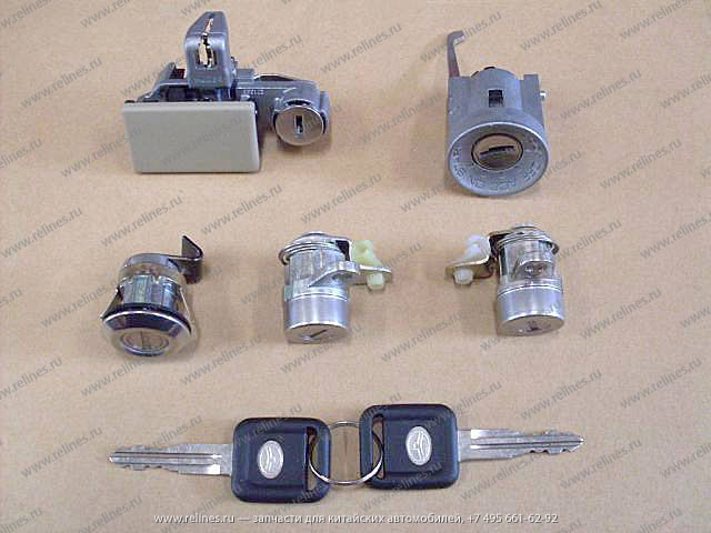

    Данный комплект идеально подходит для того, чтобы на Спорте А (дорестайл) заменить замки:  передних дверей, замок лючка бензобака, замок зажигания(но надо переставить язычок с родного).
    Единственное, что не подходит замок на заднюю дверь..

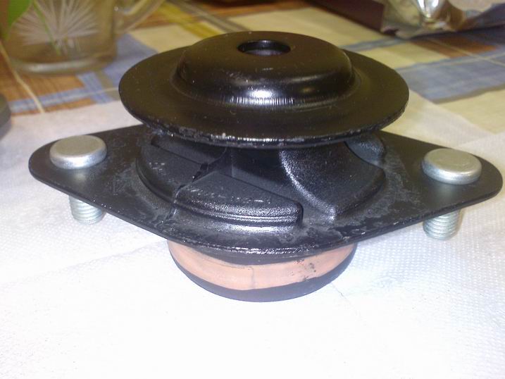

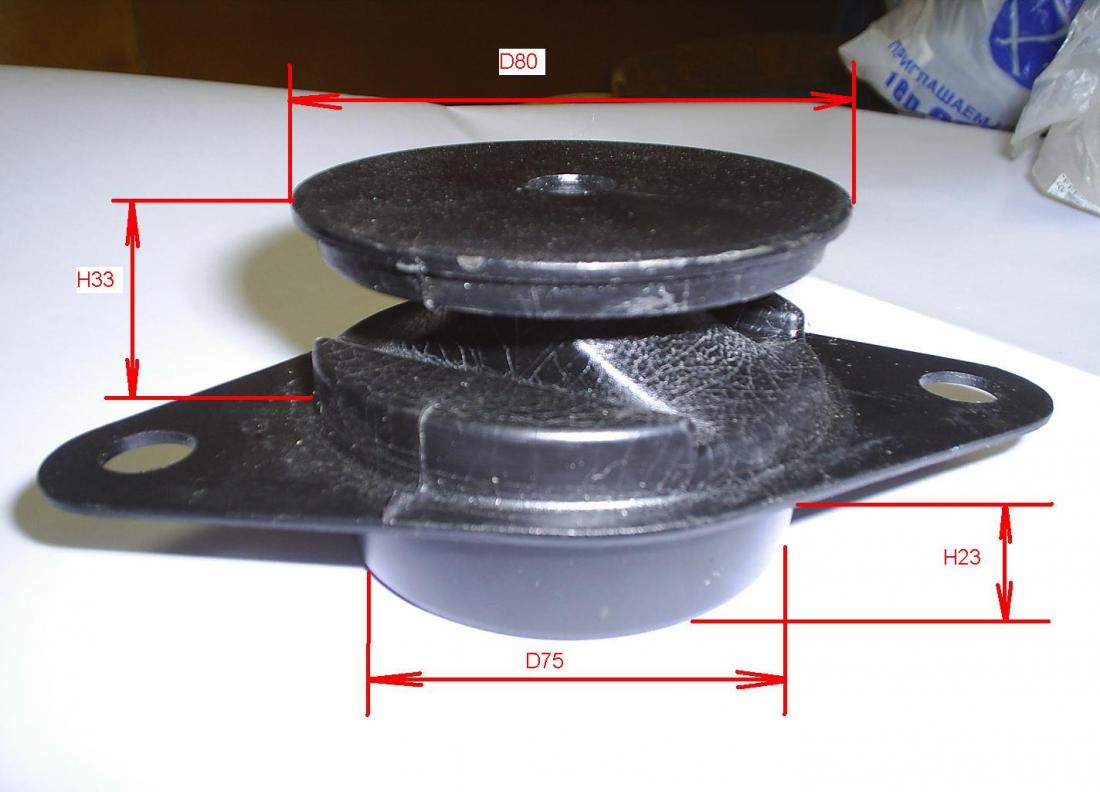

    Большие больше на 5 похожи, только у оригинальных шпильки запрессованы. У 6-го большая плоская шайба сверху. Фотка подушки 6-го ряда ниже (с размерами).
    Вот и фотка подушки 5-го ряда (та что со шпильками).
