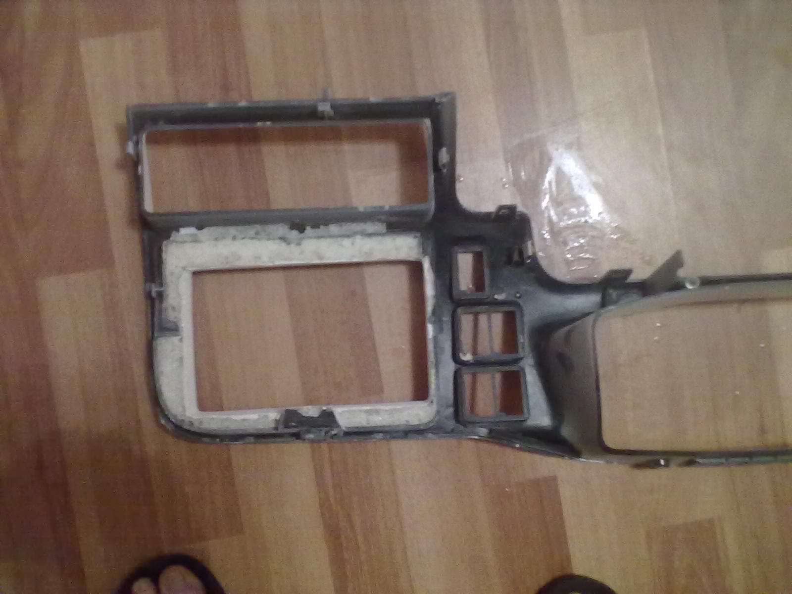

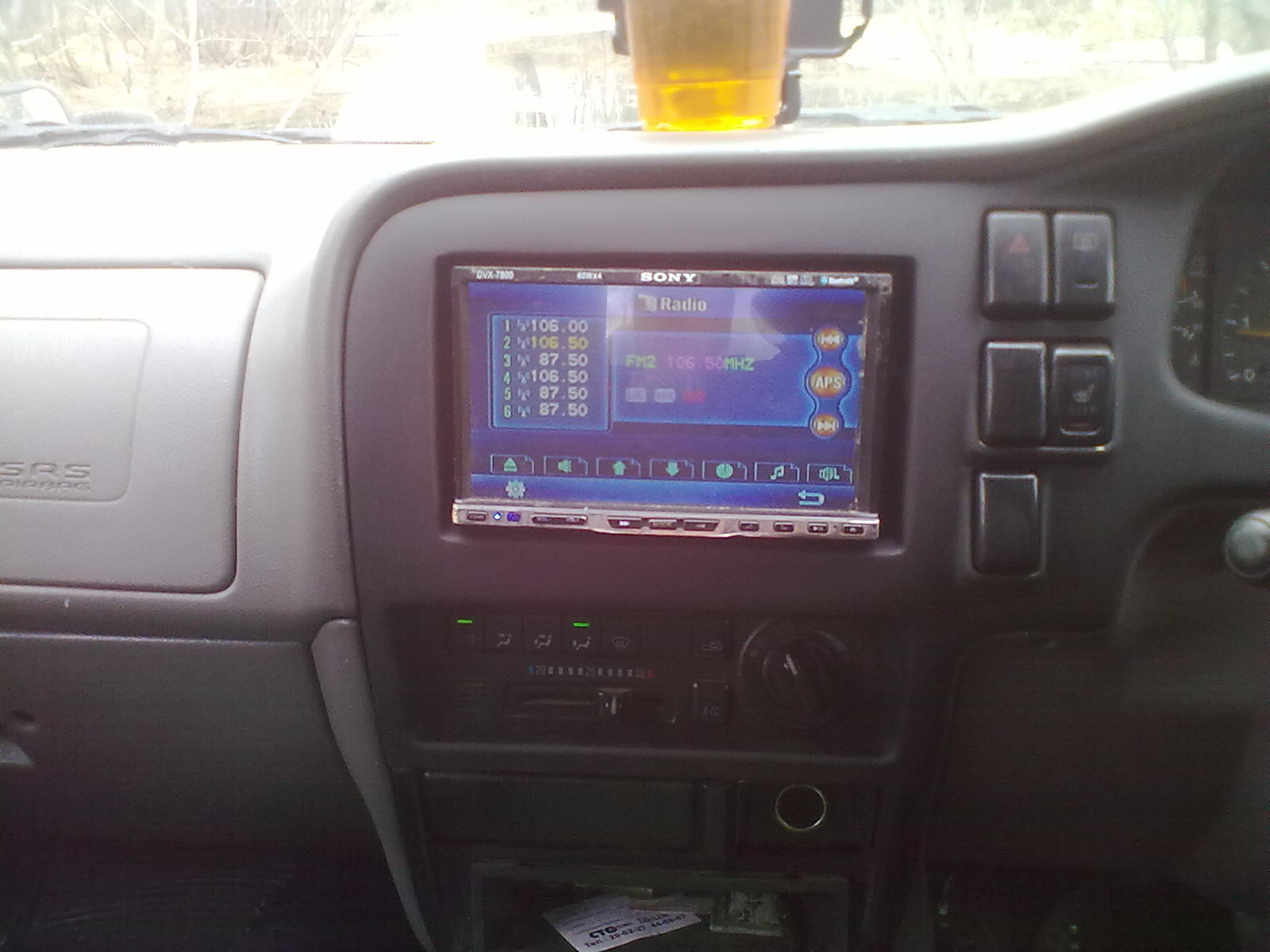

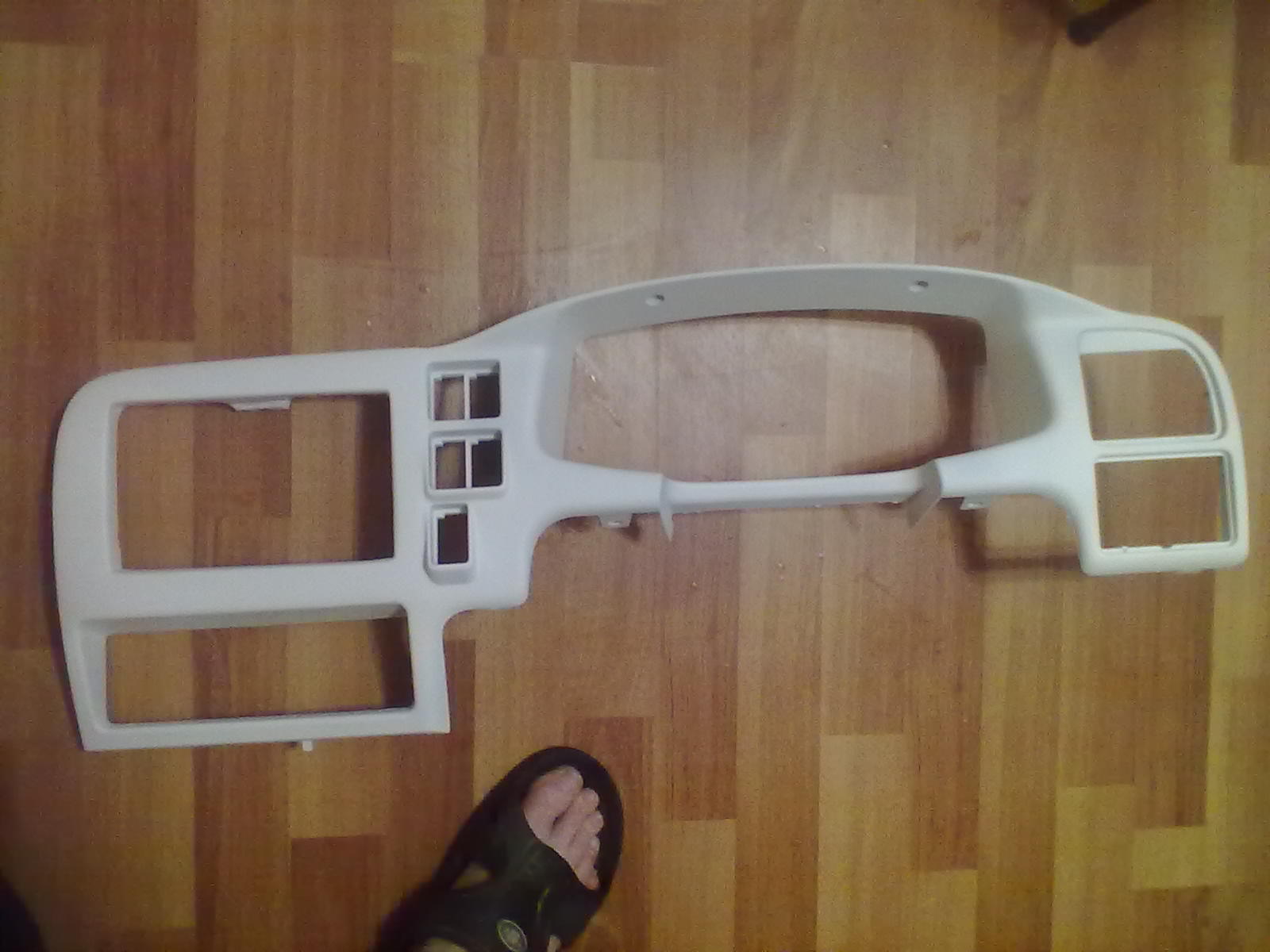

    • исузу Бигхорн 1998 4jx1
    решил поставить себе на исузу-му-визард в панель вместо штатного одно-динового магнитофона, двух-диновый. порезал панель, выкинул обдув салона, который по центру стоит, поставил магнитолу, щели между магнитолой и панелью задул монтажной пеной, некоторое время с пеной катался, знакомые смеялись, пока не подрезал лишнее и не снял панель с полученной матрицей в виде пены. потом все по алгоритму, стеклоткань и эбоксидная смола, еще слой, шпатлевка и зачищаем, потом грунт, наждачка на 1000 и на 2000 и покраска матовой черной краской.знакомые после установки панели спрашивали, от какой модели машины, такая панель под двухдиновый магнитофон
    Ну вот! Молодца, отлично получилось! :rolleyes:
