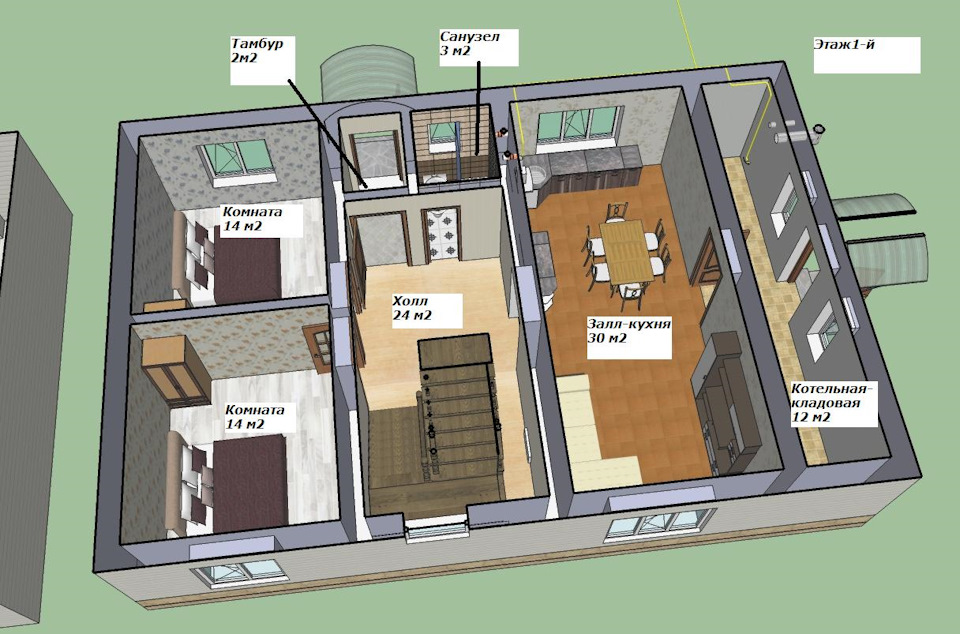

    Вообще домик должен был бы быть таким:
    Но не шмогла я, не шмогла...
    #771 andira2002
    Отправлено 13 февраля 2018 - 19:39
    • 10 635 сообщений
    фоток нет

    фоток нет
    Во черт! А у меня показывает с фотками :dntknw: .
    в телефоне кажет,но мелко.
