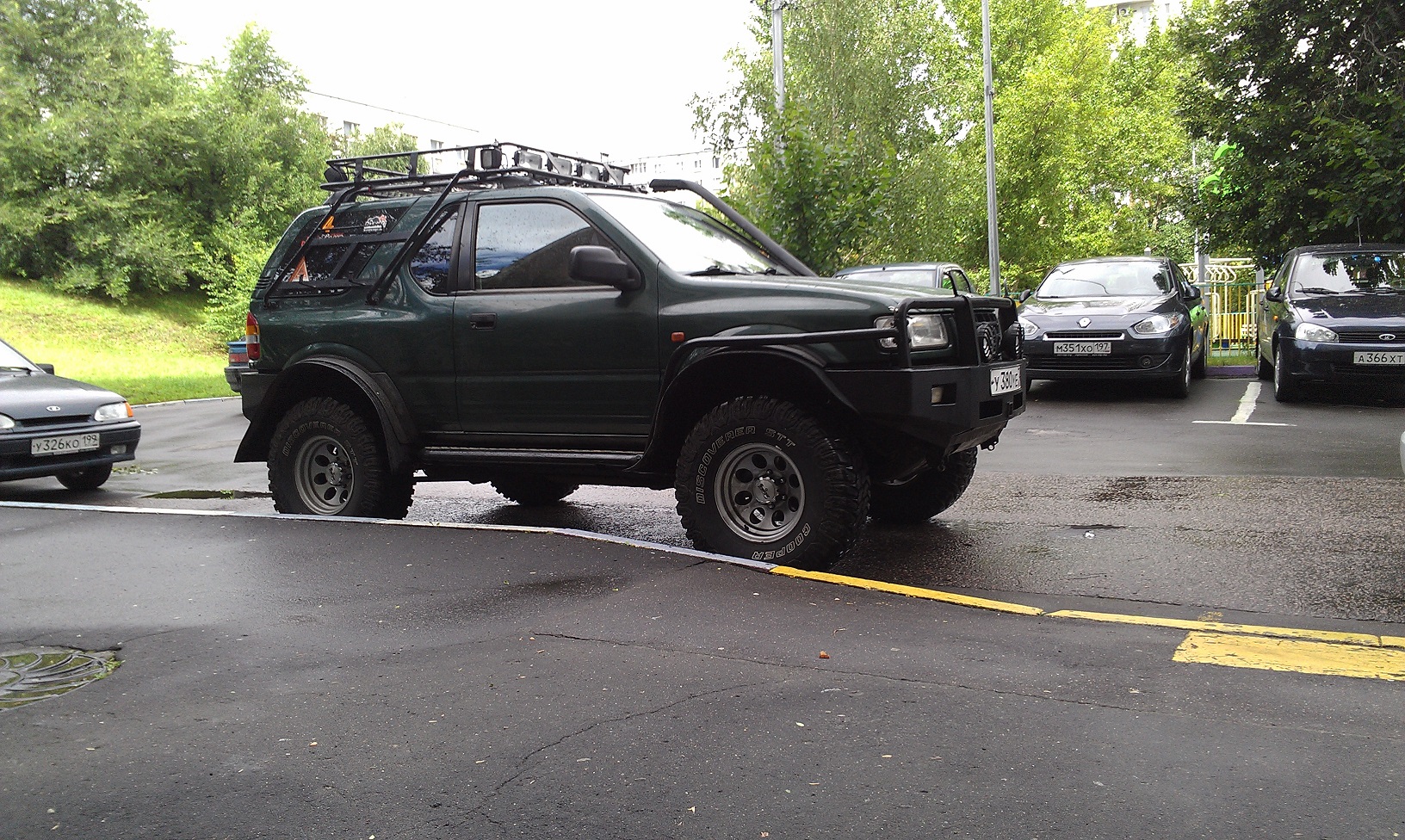

    У меня ОФБ 2,2 на 33*12,5. Динамика ,конечно пострадала, но чем то приходится жертвовать...

    Про шноркель очень интересно :) Два полуотвода вижу 50мм и труба )))А крупнее мона? или есть уже на форуме где-то?
    Закончил только перед отпуском. Сейчас меня на месте нет, вернусь 15-го августа, потом сразу на Джипфест, там и сфоткаю ближе. Потом выложу в соответствующей теме.
