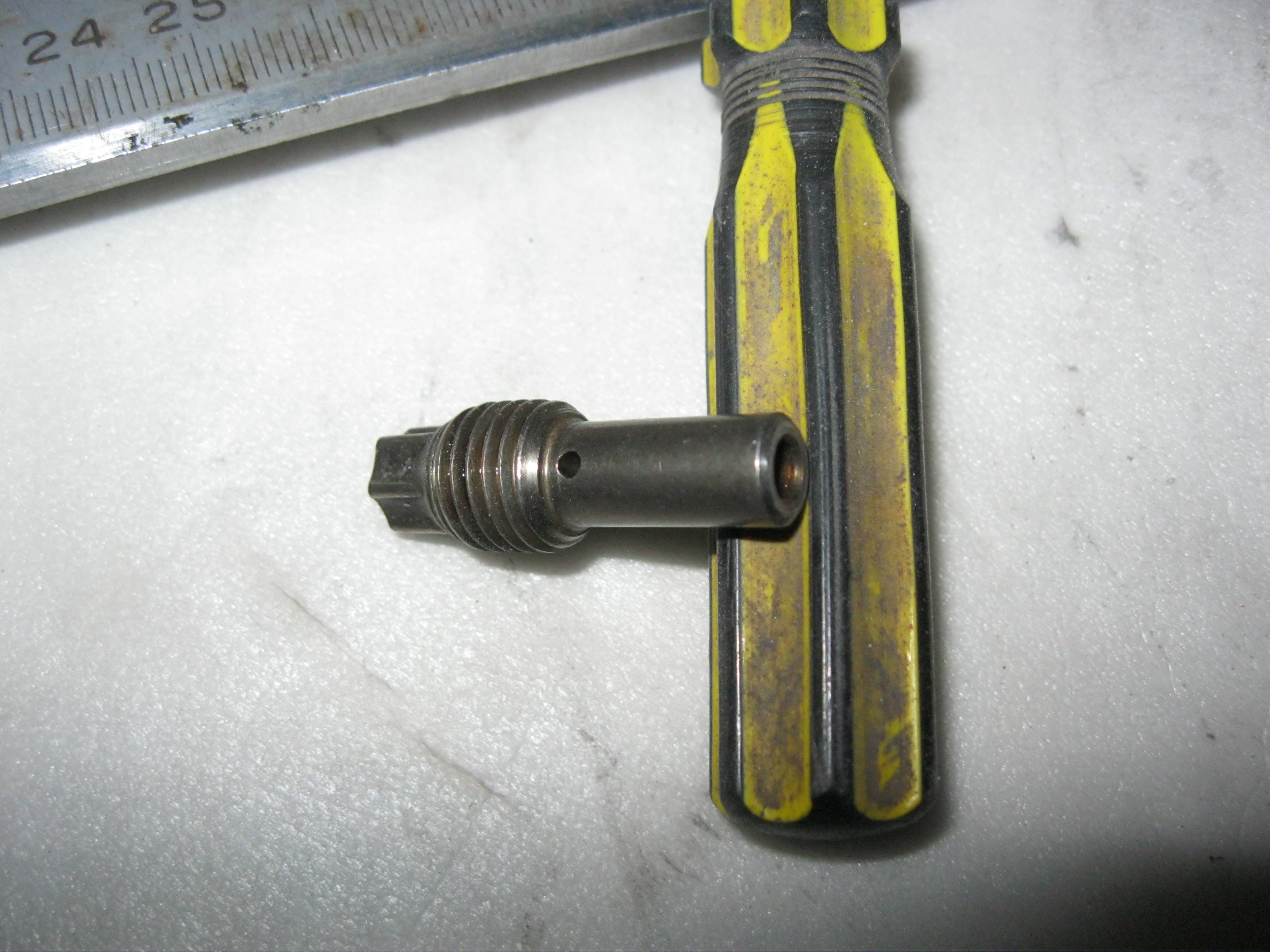

    что за болты стоят в центре головы?
    Я так понимаю это дозаторы масла в каналы гидриков. Сделаны в виде цилиндра, а сбоку отверстие миллиметра 2 диаметром. Если его увеличить то к гидрикам будет больше масла поступать. Кто что думает по этому поводу? Меньше останется масла для смазки кривошипа?http://forum.4x4club...45908_thumb.jpg
    хз, вроде смысла особого увеличивать эти отверстия не видно, нормальные гидрики со стоковыми отверстиями работают, стучать начинают только убитые...
    Плюс шейки распредвалов 5шт и 8 гидриков. Мало масла доходит до крайних шеек. Отсюда и дизельный звук, характерный для наших моторов. Особенно на холодную.
    никакого дизельного звука, только один убитый гидрик брякает.а если мало масла доходит - надо искать причину в ненормально больших зазорах распреда в постелях и т.п.
