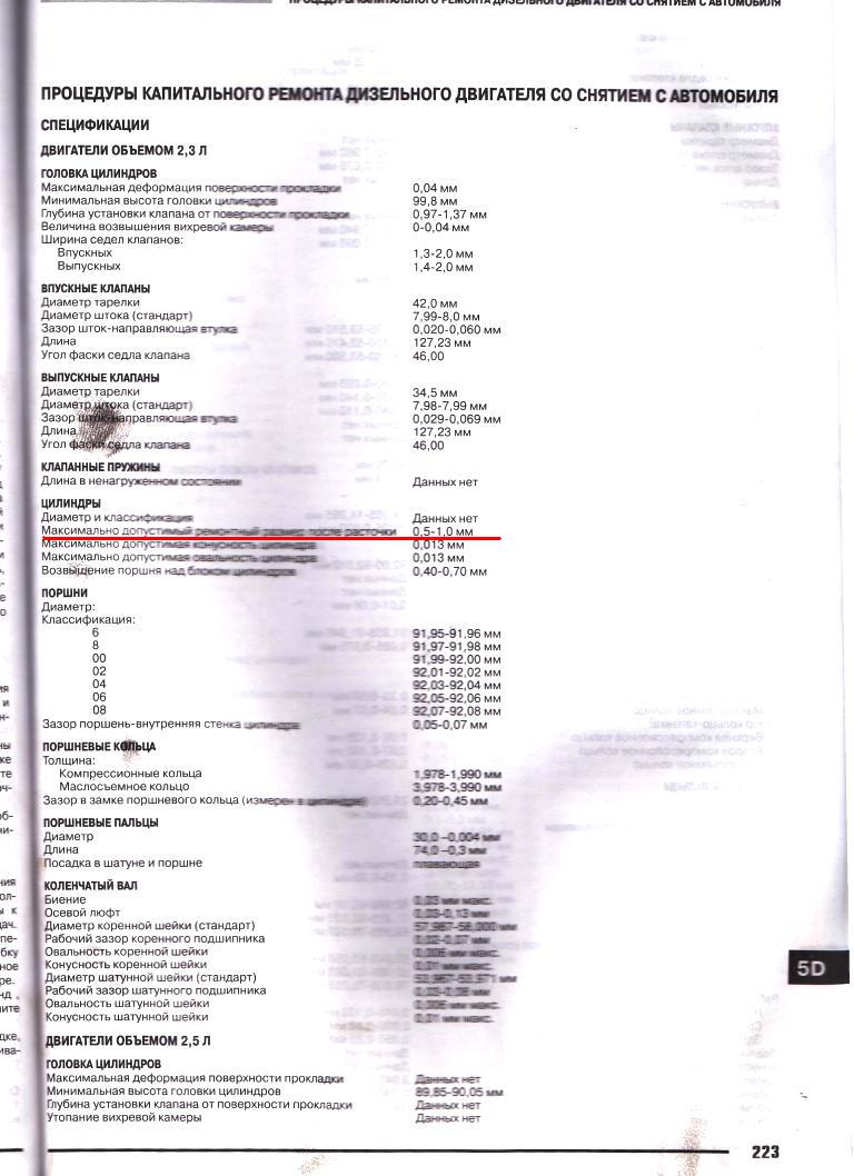

    Прокладку ГБЦ поставил 92.00 или 92.50 ?92.00. Вроде как 93,00 поршня критично.Производитель двигла не предусмотрел при ремонте расточку гильз и установку ремонтных поршней - следовтельно точить НЕЛЬЗЯ .
    Расточник сказал под 92,50 можно,но это по моему блоку.Может чем-то уже гильзованный,не вдавался в подробности.Всегда у него точусь,если чего он сразу предупреждает.Расточить под 92,50 дешевле получилось чем загильзоваться.В мануале у меня написано-Максимально допустимый размер после расточки 0,5-1,0мм

    Ты чего его сам написал ?Ну блин и шутки у тя Ромман. :) Дабы попусту не спорить отсканирую вечером и выкладу.Cмотри по чаще в расширительный бачёк :) :)Дык 3000 ужо,пока пох....Да расточнику глубочайше ПОХ на какой именно размер точить ............Его задача выдержать указанный размер

    Мануал.JPG Качество не очень ,но главное видно.
    Это фуфло !!!!!!!!!!!!!!! и в моей книжке есть :) :) Вот , только старина , прокладок ГБЦ к таким размерам НЕ СУЩЕСТВУЕТ и если ты , точнул блок на 92.5 или 93 то прокладку делай сам !............Только перегильзовка . ИМХО И ПУСТЬ она дороже , зато результат ремонта сто процентно положительный .
    Прикладывал прокладку,глядел,под 92,5 ничо крименального не увидел.Вот под 93,0 это да,должно пробить,но думаю не сразу.Пока ездит,а там видно буит.Этот 2,3 воще капризный сцука,всё не как у людей,полёт мысли инженерной,щоб они там икали не переставая.......
