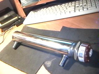

    Может баян, а может кому и пригодится! Наткнулся в сети вот на это
    #66 andira2002
    Отправлено 07 февраля 2012 - 16:50
    • 10 637 сообщений
    обычный тен для водогрея
    Да, но как домашний подогреватель очень даже хорош, в резетку воткнул и через 20 мин и рабочая температура движка!

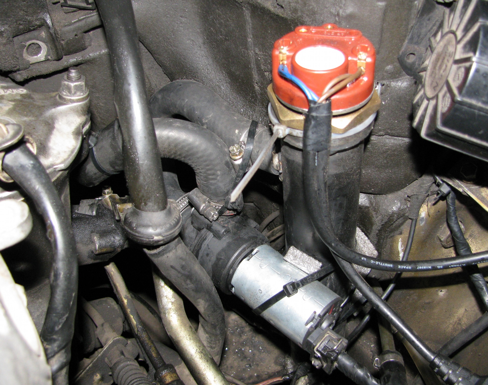

    Приятно поглядеть на чистое подкапотное и аккуратную проводку. Молодец, штука интересная. Я бы ещё подумал над теплоизоляцией девайса.
    +1000

    сорри...просто включать всё это одновременно, .....ну я не знаю... :DШтатный догреватель ОЖ Citroёn Xantia 2,0HDI:а если генератору тяжело, может быть щетки требуют замены, а возможно и коллектор...
    АндрейВопрос - не подскажешь заводской номер подогрева от Ситроена, да и еще ты писал что Вы его поставили другу на машину, результат какой?
