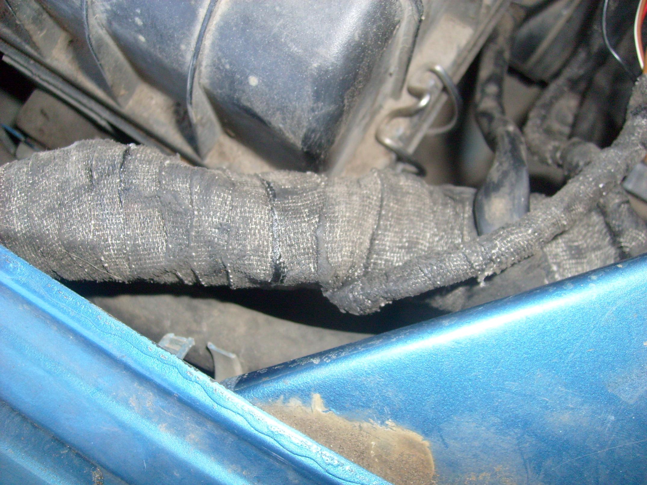

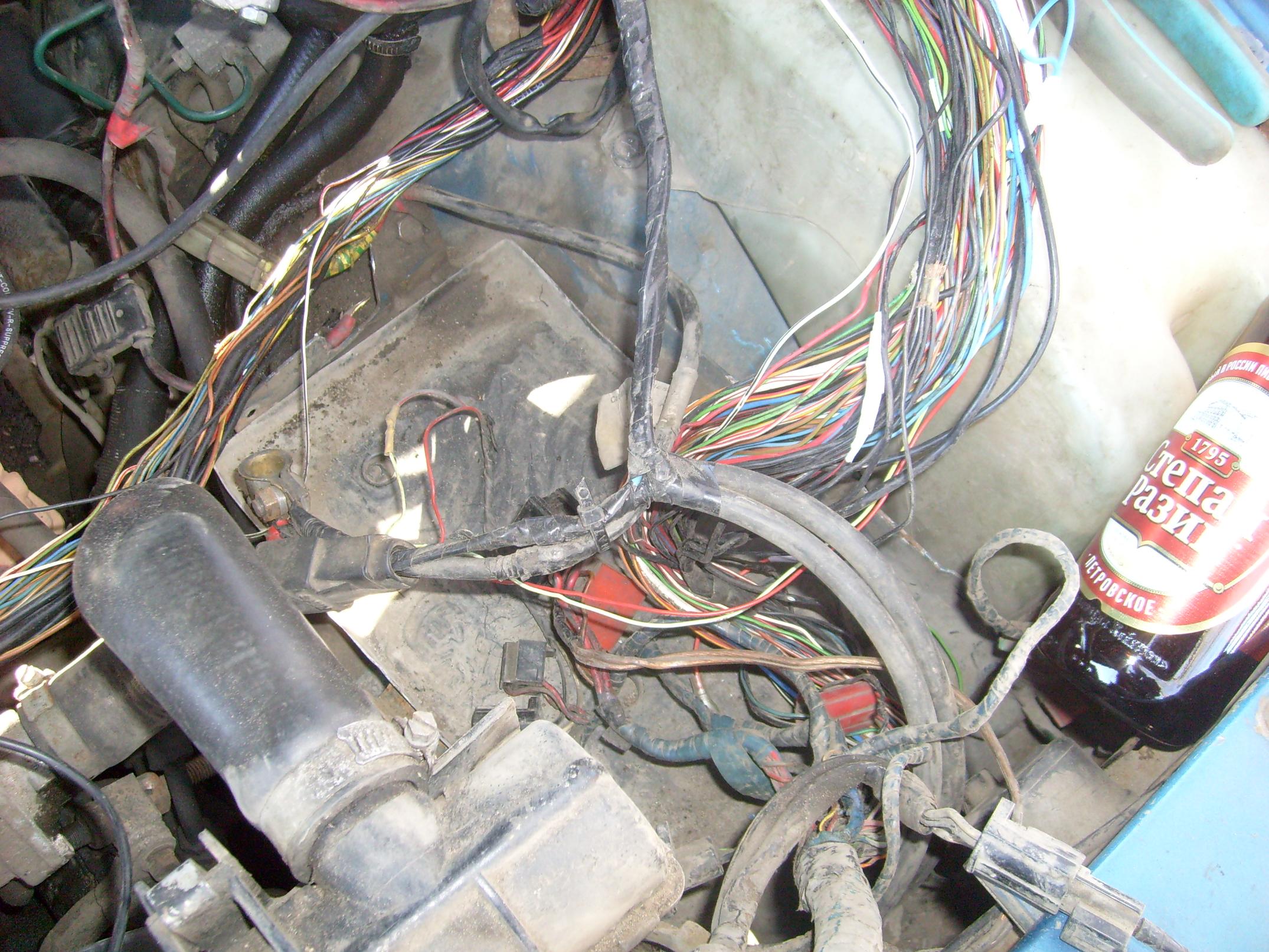

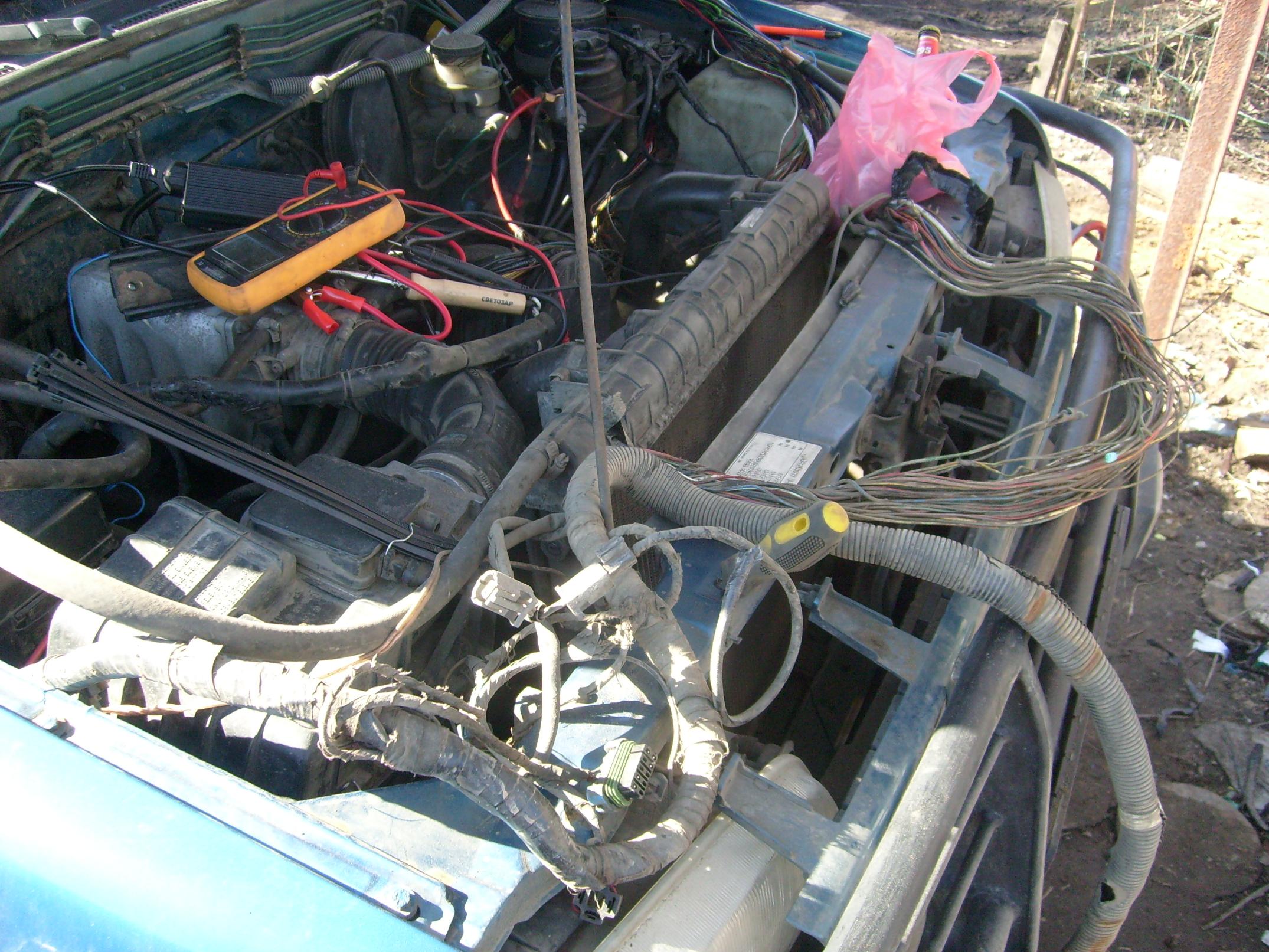

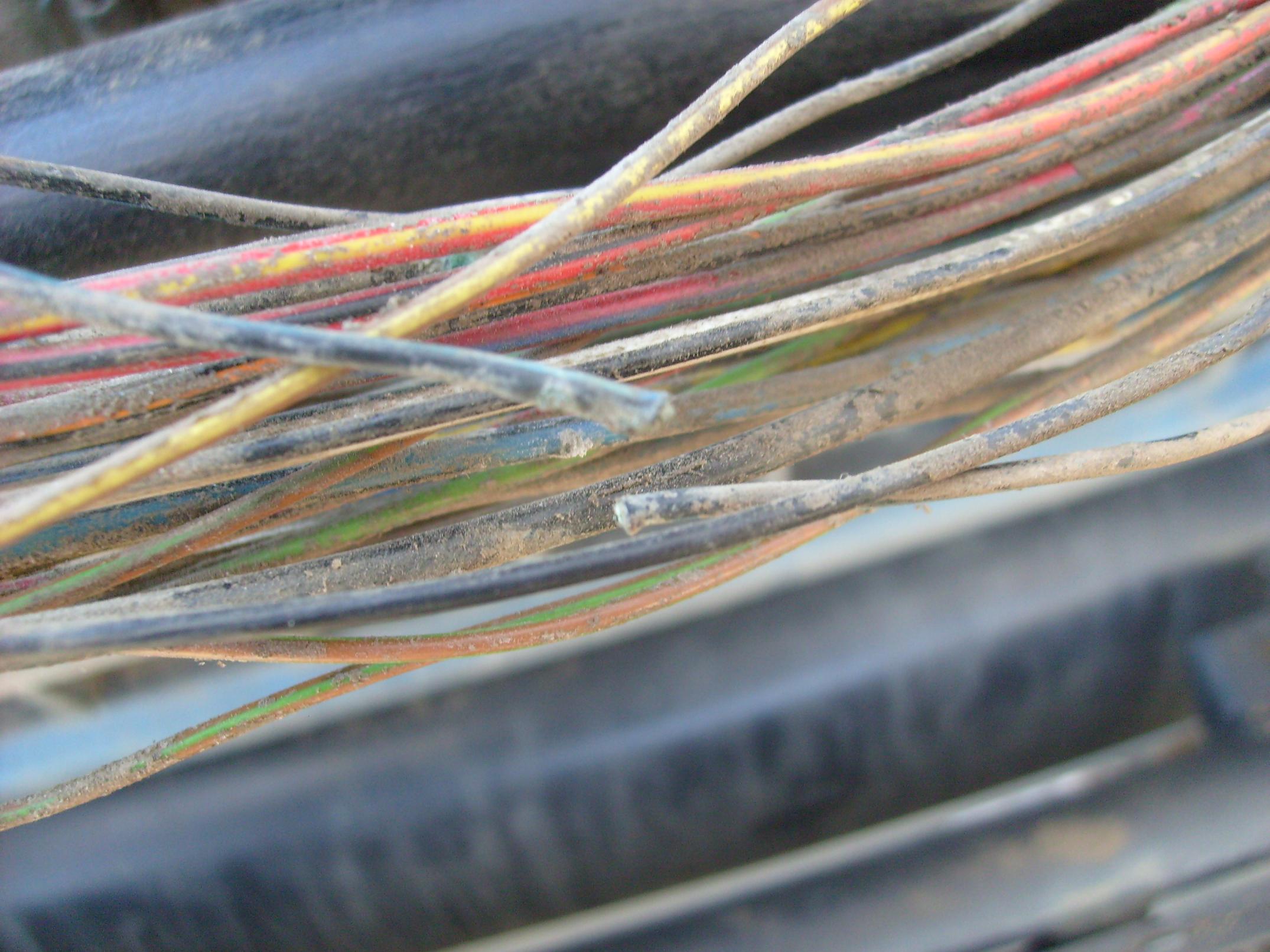

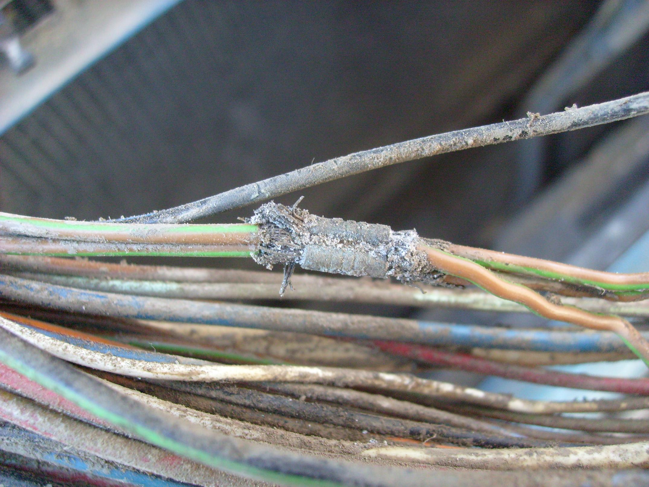

    Эх, сегодня, наконец-то докончил проводку, всю увязал, но пока не знаю как уложить, просто лежит на радиаторе и движке. умаю, что вдоль радиатора её и проложу.Испытал в действии, динамика явно стала лучше, ошибку, как ни старался, так и не смог получить, она пропала, и не появляется, но буду дальше наблюдать. Всё таки подогрев ЛЗ не просто подогрев, а нечто необходимое для его правильной работы, и прогрева выхлопом его не заменить. Вот выкладываю фотки:То, как проводка выглядит теперь 3 последние фотки:

    А на второй фотке допинг, который в работе помогает???? :lol:Я бы еще гофру взял и в нее весь жгут уложил!!!Раз уж занялся проводкой, то заодним посмотри как жгут под расходомером поживает, имеет свойство он там перетираться!!! я так однажды чуть не загорелся!

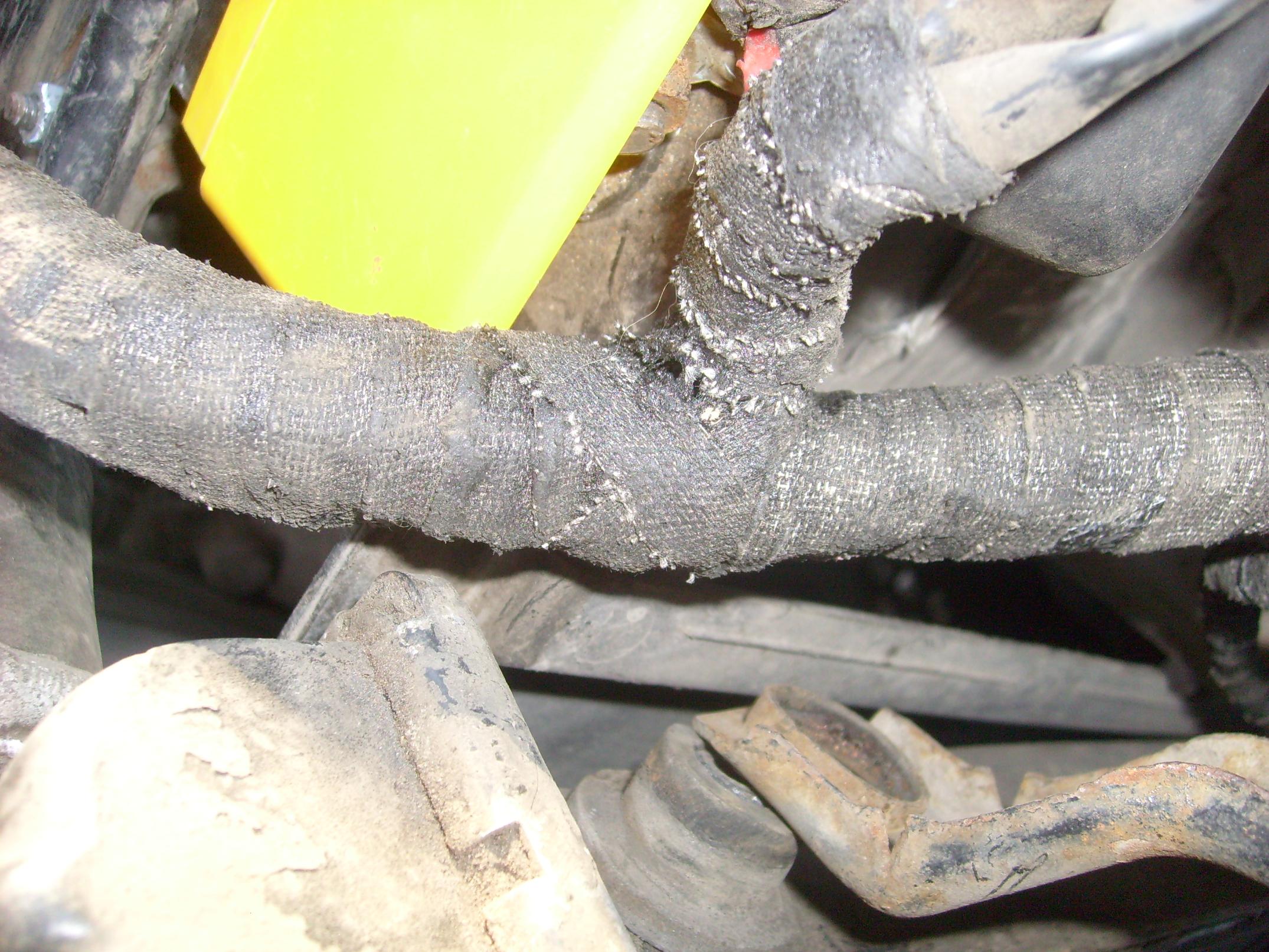

    Без него никуда))))Да я и собираюсь её в гофру одеть, просто надо несколько разных размеров, в магазине буду хозяйственном - возьму.А что за жгут под расходомером? я перебрал всё под капотом, от предохранителей до ВВ катушки и весь жгут над движком. А Расходомер вместе с коробкой-фильром вообще снимал чтобы добраться до всего( кстати, говоря снимал 2 раза, когда уже всё сделал и уложил, и всё подключил, сгорела лампочка гшабарита, стало обидно, пришлось опять туда лезть)Если уж на то пошло, не горел у меня задний левый габарит и подсветка номера, пришлось лезть в жгут, который за бензобаком, вот это была камасутра....Там тоже были перегнившие провода, кстати, я всё спрашивал что за лампочки в задних верхних фарах, так вот лампочки у меня там 3 стоят, а провода только на 2!!! Так что у меня там не задуманы дополнительные стоп-сигналы, но коли залез я в ту проводку, то и их сделал до кучи...
    Этот жгут как раз до предохранителей и идет который в свою очередь из под радиатора выходит!Пысы: тоже нужно туда лезть, но все как то времени не найду... :(

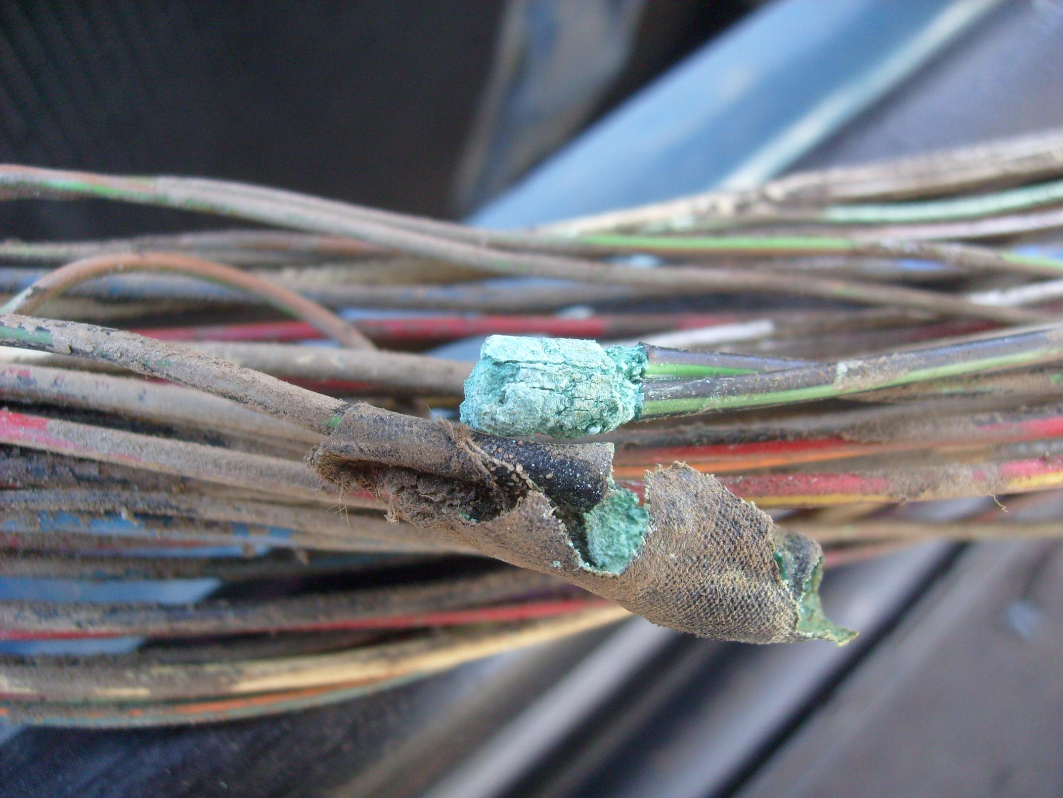

    Понятно, ну короче говоря я все подкапотные перезаплел.Самое хреновое, что перегнившие провода не лудятся... покрываются какой-то гадостной пленкой и не лудятся, только с кислотой паять пришлось всё...

    Эх... Зря ты с кислотой то... Кислота обладает таким гадким свойством, как электропроводность, поэтому после пайки нужно все промывать спиртом! А вообще низковольтное оборудование с кислотой никто не паяет! Неее не рискнул бы я паять с кислотой, а потом все это еще и в жгут укладывать! А если не паялись провода, то тогда бы менял те которые требуют замены!
    Ну кислота - смысле аспирин, не такой уж он и суровый, а кроме того, каждую пайку отдельно изолировал, а чего ей будет?! Олово-то тоже электропроводное, а если менять, то лучше сразу всю проводку и поменять, придет время и ты тоже меня поймешь!Низковольтное оборудование кислотой не паяют??? Ты когда свою ЛЗ на 133-ю перепаивал ты скажи ещё канифолью её залудил? У меня она залудилась только влюсом по алюминию О_о, сам так и не понял почему именно им. Но тем не менее...
