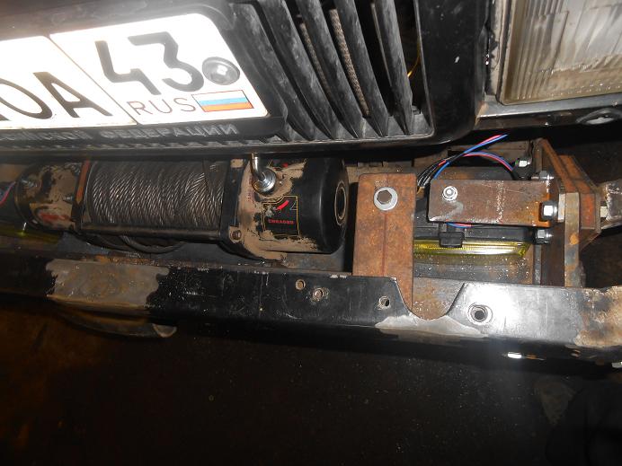

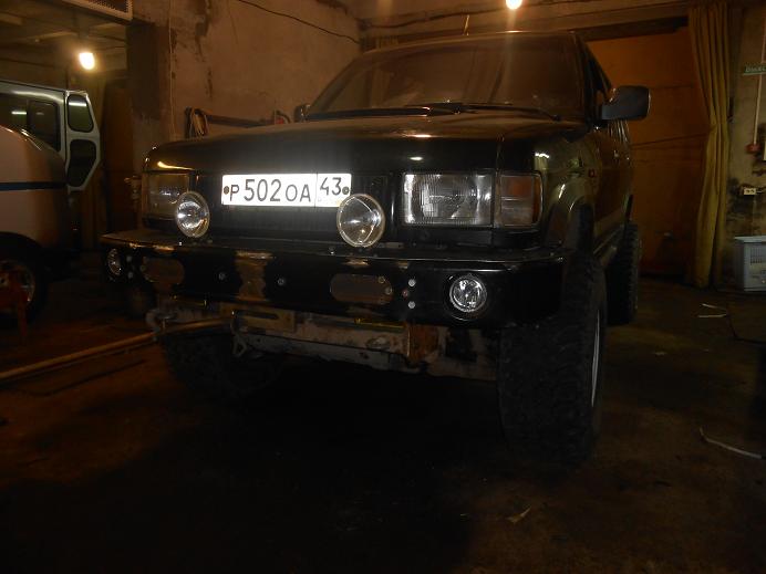

ГП менял при установке 35-х, как ощущения?Поставил своего красавца на 35 колеса. Сделал бодилифт 10см, подвеску, как и говорил трогать не стал (предположим, что предыдущий хозяин ее не трогал и она осталась в стоке), подрезал арки передних крыльев. Получилось даже симпатично. В планах установка лебедки и - головная боль БАМПЕР.

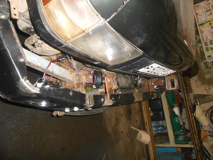

Ага , правда он уж больно жидковат , пришлось швеллером усилить , надо было от полноприводного КАМАЗа ставить.............он более совершененЗачетно! Бампер от Газона?
Это ещё полуфабрикат............Мазево, расширители до весны поставь, а то так неприятно когда машина под слоем грязевого загара.. У нас народ делает раширители- из 200 литровых бочек- вырезают полосы нужной величины и приваривают к крыльям, потом грунтуют и красят- получается красиво и надежно, на расширителях даже стоять можно.

Вам не поднять..........Сколько, интересно, общий вес конструкции?
