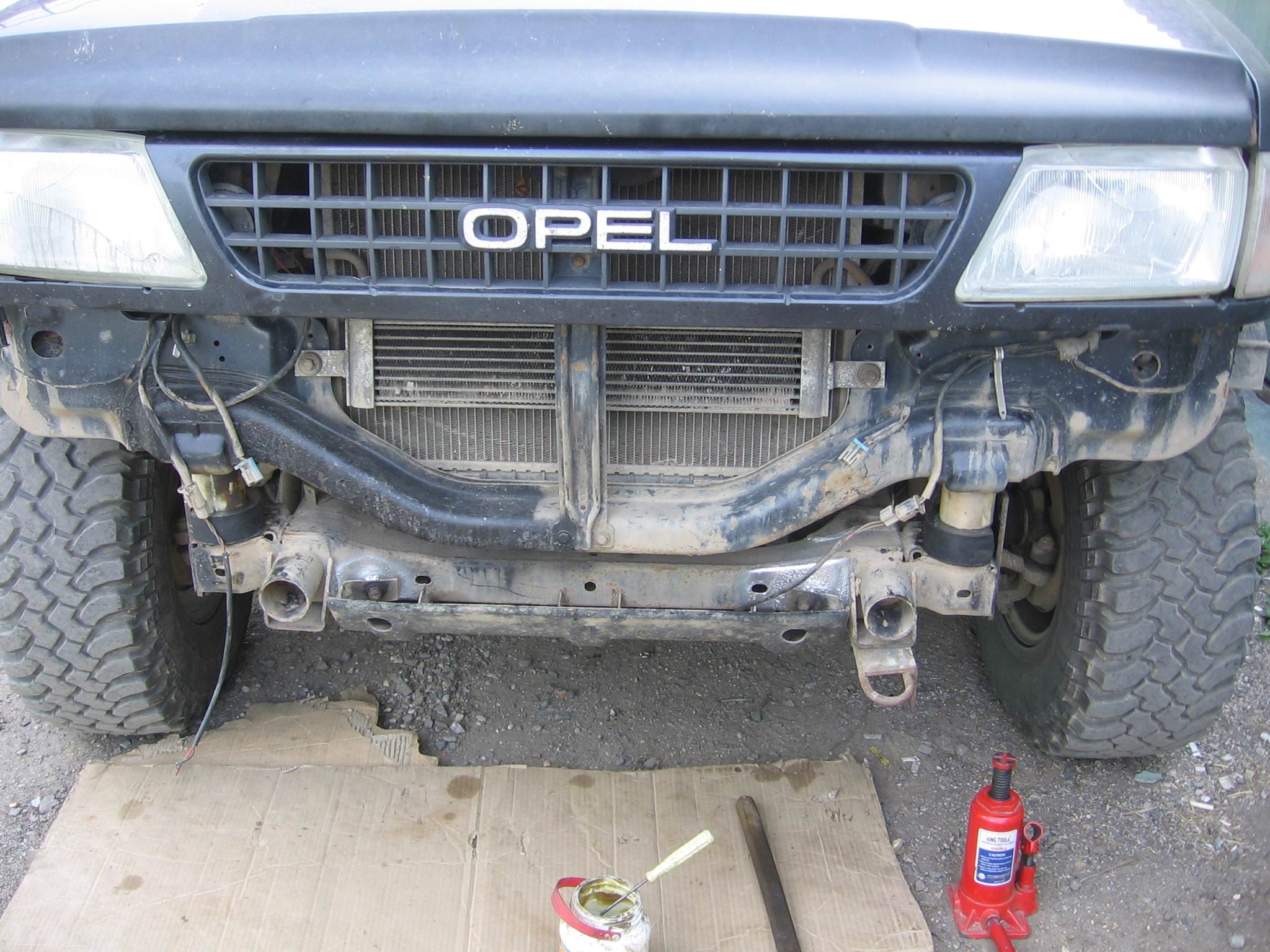

    О! А как передний бампер снимать не подскажут тут (где и сколько болтиков)?Осушитель менять треба
    #75 VladTr
    Отправлено 27 мая 2012 - 08:19
    • 23 252 сообщений
    "эх, мне бы ваши проблемы..." (с) не помню, кто :)передний бампер снимается путем откручивания двух болтов с каждой стороны рамы
