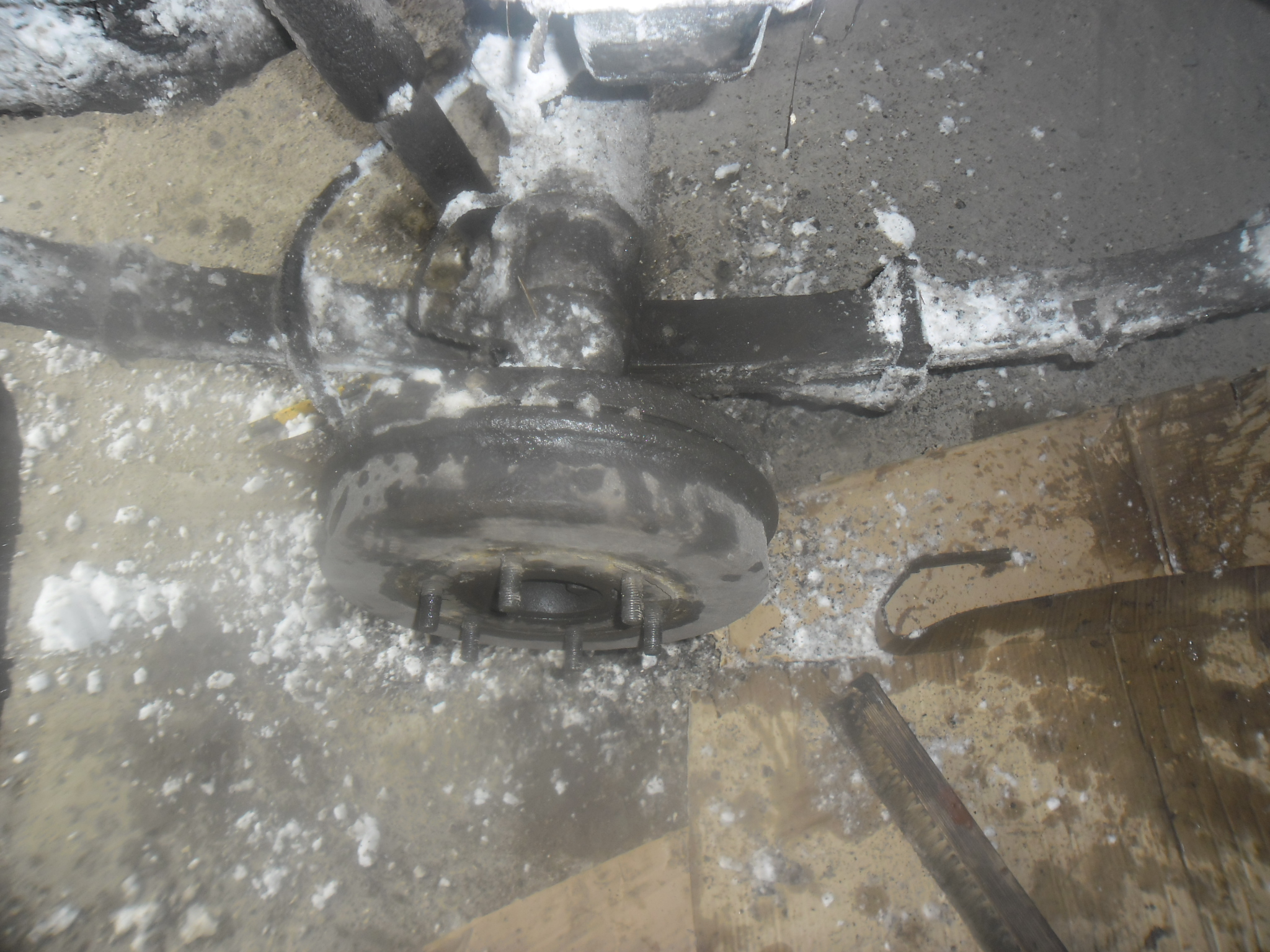

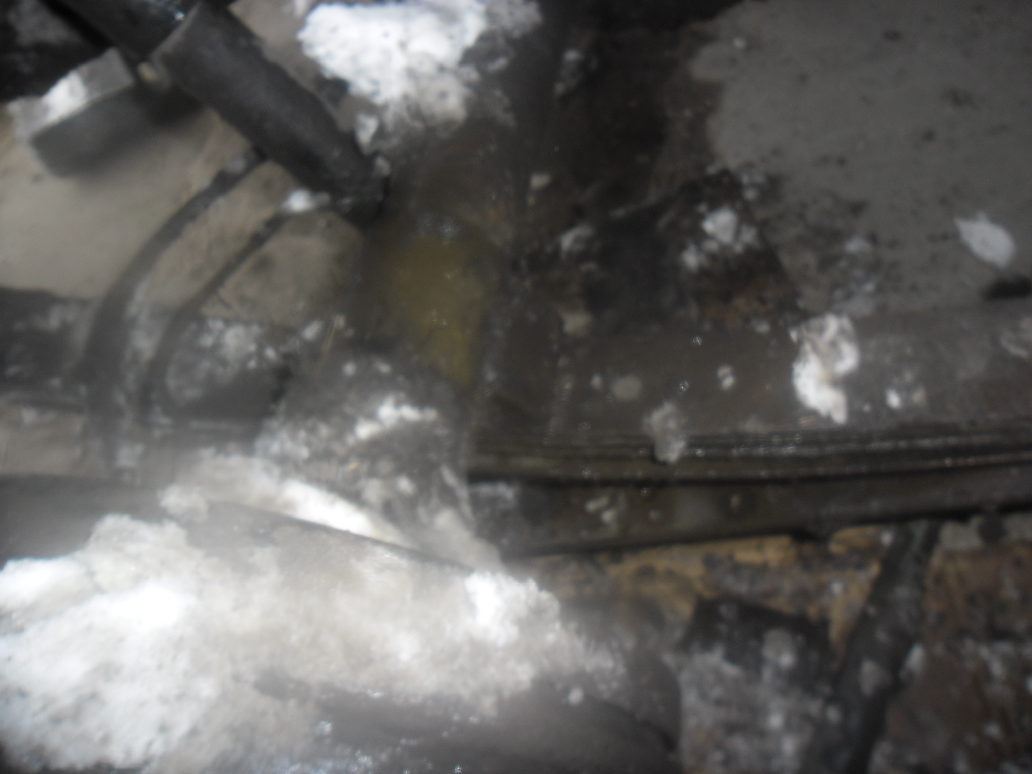

    Опять я что-то оторвал.Потому что дома не сиделось))) Поехал с ребенком покататься . Кажется центральный болт в рессорах срезало.Я не знаю ,как он сверху рессор должен быть.После прыжков по замерзщей грязи заметил что что-то шкрябает сзади справа.остановился-посмотрел.Офигел.Правое заднее колесо сместилось до локера и об локер шипами шоркает. Доехал потихоньку до дома.Где-то около 5 км по замерзшей пахоте. Сразу стал разбирать.Примерно понял почему.Домик под рессорами деформировался ,т.к. новый я не сделал,обошелся ремонтом старого, а он сгнил окончательно.На кочках и под нагрузкой болт центральный срезало и он ,вместе с рессорой сместился назад ,где-то на 10 см. Я все разобрал,ничего не пострадало,только Волговскую стремянку пришлось срезать-резьба прикипела. Подскажите,как центральный болт в рессорах крепится? Может быть у кого-то фотка или чертеж есть?Ну или на словах объясните,как должно быть. Вот дома не сидится... Фотал сын 5 лет,я его высадил и перевел через мостик,там очень узкий проезд,внизу (1.5 метра) речушка. SAM_1176.JPG Смещенный мост.Видно зализанный остаток центрального болта.SAM_1183.JPG Все разобрал SAM_1186.JPG Проехал потихоньку SAM_1174.JPG

    В прошлом году добавлял по листу в пакет. При разборе пакета рессор, центральный болт сломался. Был куплен какой-то подходящий по размеру, головка обточена на наждаке под отверстие. Пакет собирался в тисках. Головка центрирует мост относительно рессор, а всю нагрузку после сборки берут на себя, стремянки, как мне кажется. С уважением. Евгений.

    Я в комплект "мостиков" вкладываю высокопрочные болты с цилиндрической головой под шестигранник, отверстие "мостике" делаю на 1-1.5 десятки больше головки болта. Болты и гайки- прочностью 12.9. Затягиваю по моему на 40 ньютонов. Но основную нагрузку, как уже выше было сказано, держат естественно стремянки- и не надо ставить волговское говно. Впрочем выточить стремянку- это не овсем просто, т.к. она не только вытачивается, но и термообрабатывается и проковывается.
    К рессорным листам ничего никогда не вариться. И отверстия электродом не прожигают в них.

    Все может быть гораздо хуже :D Вообще то.Болт обрезать не должно.да и он там особой роли то и не играет.Если мост притянут хороше стремянками.то он ни куда не уедет по площадкам.Делаем вывод-если это случилось.значит стремянки ослабли и мост ушел.Ослабли от чего?Или хозяин проип......Что я думаю врят ли :D А как себя чувствуют площадки рессор на мосту?Сдается мне.что им кронты :Cherna-facepalm: Было такое.Изготавливал новые и переваривал.За одно мост чуть довернул.Авто чуть задрано А болт там скажем так для удобства сборки

    Спасибо за ответы.Разобрался почти.Похоже стремянка Волговская вытянулась.Я рессоры опустил, а мост поддомкратил.Там выемку в домике разбило ,видимо мост гулял немного.,а на больших кочках под нагрузкой его и вырвало из посадочного места .Буду искать стремянки и площадки новые варить.Чертёж раньше скидывали,в этой-же теме. Хорошо рядом с домом и сам доехал,и тормозные трубки не оторвал,а то вчера супруга в деревню за 50 верст ездила одна,если бы там ...ва-аще ппц))))
