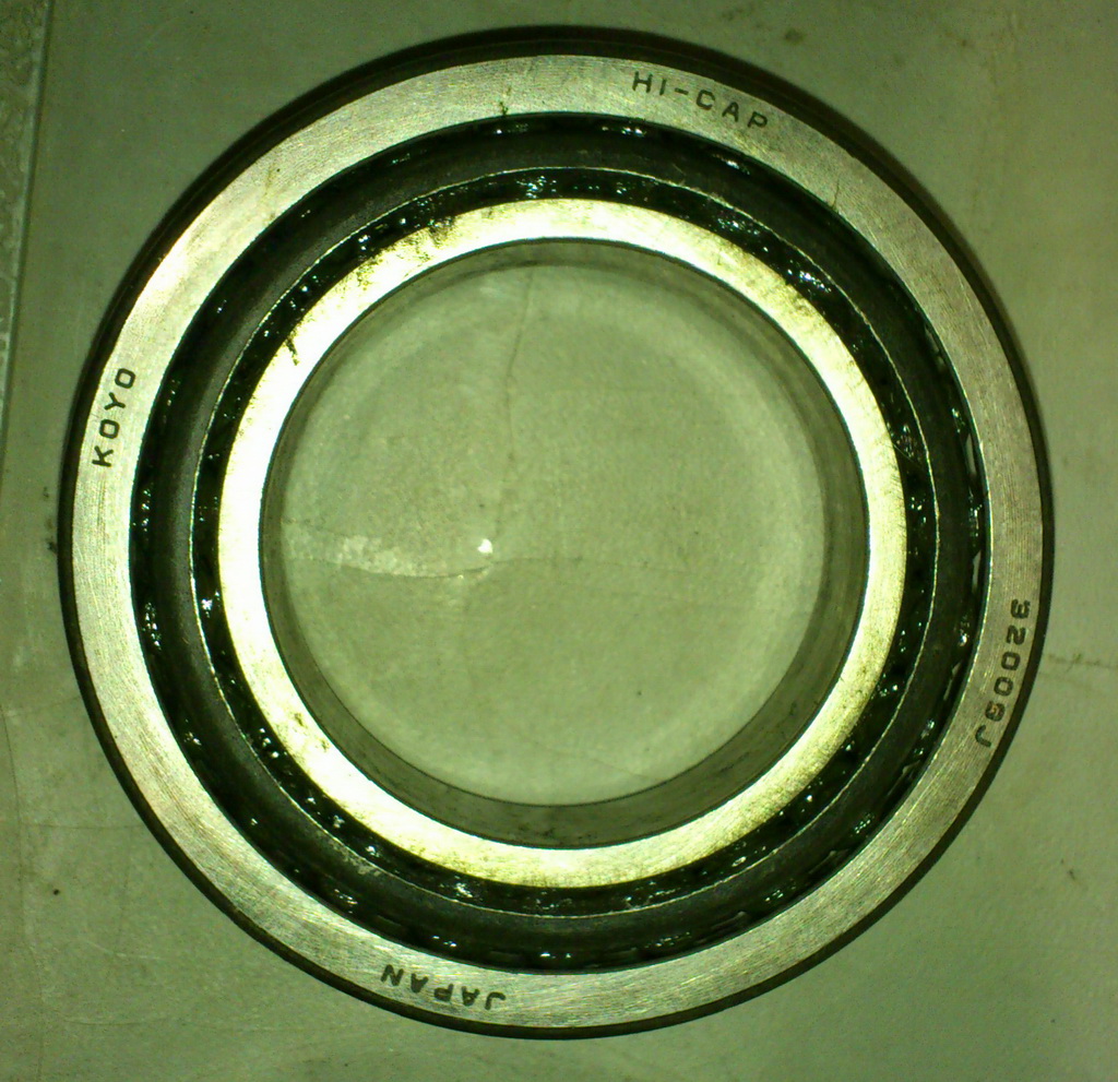

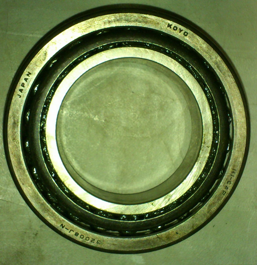

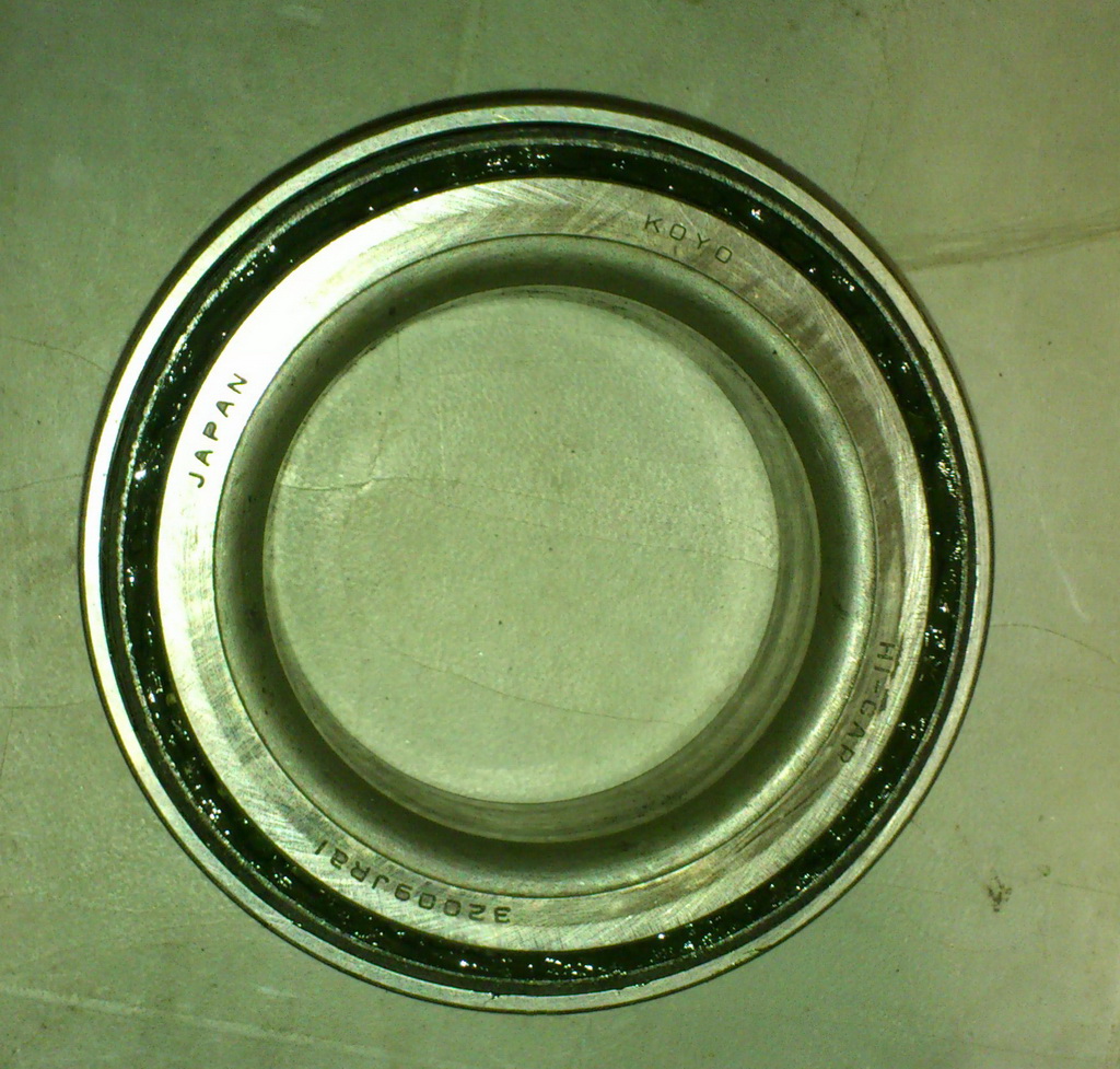

    Поставил себе NSK HR32008XJ и HR32009XJ-A Родные стояли Koyo 32009jra1 и 32009j-n Только самое обидное что не то поменял, оказывается другая сторона гудела :(

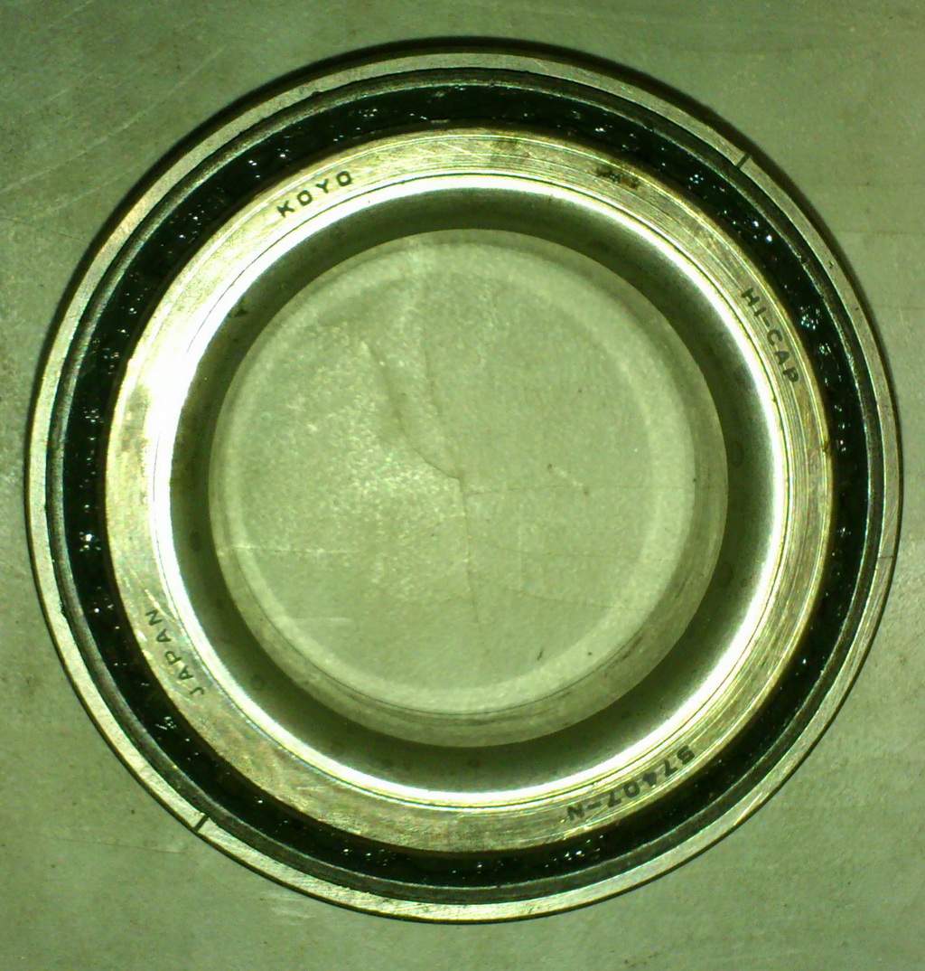

    Что такое галтель? У меня правильный подшипник стоит? Буквы A нет, но есть что-то похожее на символ "альфа". Кстати, второй подшипник у меня стоит Koyo 57407-N
    Галтель-скругление внутренней обоймы подшипа. Про колхоз- у меня стоят на одной стороне нива+соболь(зад. наруж.) уже 50000 км. Ни разу не подтягивал, люфта нет. На соболином подшипе тоже есть галтель, чуть меньше, но ее хватает. Вторая сторона на подходе. Цена вопроса 500 руб. + сальник по размерам в мазо-камазовском магазе 30руб. Смысл платить за неизвестно где сделанные"японские" подшипы.
