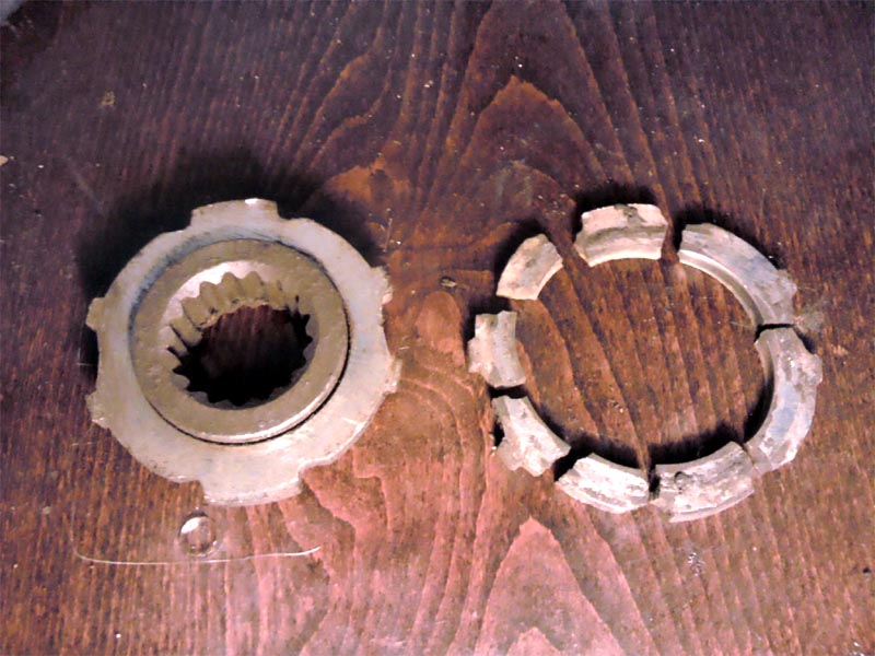

    #76 Glider
    Отправлено 24 ноября 2013 - 21:46
    Glider
    • 435 сообщений
    • Тула
    • OFA 2.3DTR, 1992г., Duster 1.5 dCI, 2015г.
    Чтобы не плодить темы, напишу тут. По итогам суровой эксплуатации китайских Айсинов, развалилась в обоих хабах вот эта втулка (слева - неразваленная, с живого хаба :)): hub.jpg Находится она в основании хаба, которое крепится большими болтами к ступице. Собственно, это подшипник скложения, который работает, когда хаб разлочен. Т.к. кроме этой втулки все остальное в хабах живое, выкидывать их жалко, хочется эту втулку попробовать из чего-нибудь выточить, т.к. деталь то несложная. Так вот вопрос, из чего ее лучше изготовить? Сталь, бронза, что-то еще? Может кто-нибудь разбирал основание настоящих Айсинов и видел, как и из чего этот элемент сделан там?
    #77 Driverrr
    Отправлено 25 ноября 2013 - 01:07
    Driverrr
    • 1 819 сообщений
    • Благовещенск
    В настоящих Aisin эта деталь стальная с тонкостенной бронзовой вставкой внутри. Вообще странно как она развалилась. Эта деталь не несёт никакой нагрузки, а служит лишь подшипником скольжения.
    #78 Дм.Сутягин
    Отправлено 25 ноября 2013 - 08:12
    Дм.Сутягин
    • 4 853 сообщений
    • Обнинск
    Стальная не пойдёт. Нужна бронза. Чтоб не искать огромную бронзовую заготовку (не у каждого токаря такая найдётся), можно обойтись бронзовым выкладышем, как пишет Driverrr. Но совсем без неё никак. Скольжение стали по стали — это смерть. P.S. А развалилась она, скорее всего, не от каких-то запредельных нагрузок, а от внутренних дефектов.
    #79 Glider
    Отправлено 25 ноября 2013 - 08:28
    Glider
    • 435 сообщений
    • Тула
    Спасибо за ответы, да наверное изготовить стальную с бронзовой вставкой будет самым оптимальным вариантом.
    Да что-то не верится про внутренние дефекты, так, что развалилось на обоих хабах :). И на третьем кстати тоже уже
    есть небольшие трещины на этой детали (на фото не видны). Я больше склоняюсь к тому, что ее просто выламывало
    +ударные нагрузки на всяких кочках из-за повышенного люфта шруса, который в свою очередь из-за развалившихся
    игольчатых подшипников. Вот сейчас все это хозяйство восстанавливаю и привожу в порядок.
    #80 Driverrr
    Отправлено 25 ноября 2013 - 08:44
    Driverrr
    • 1 819 сообщений
    • Благовещенск
    А, ну тогда конечно...
