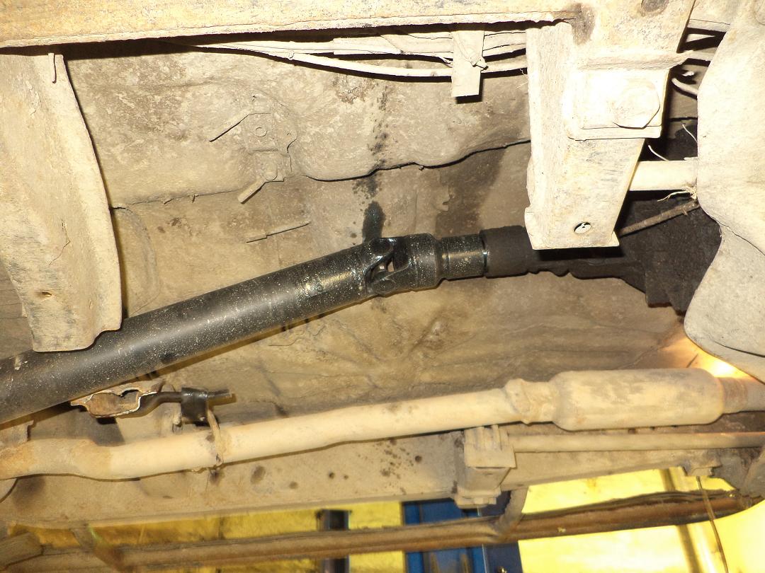

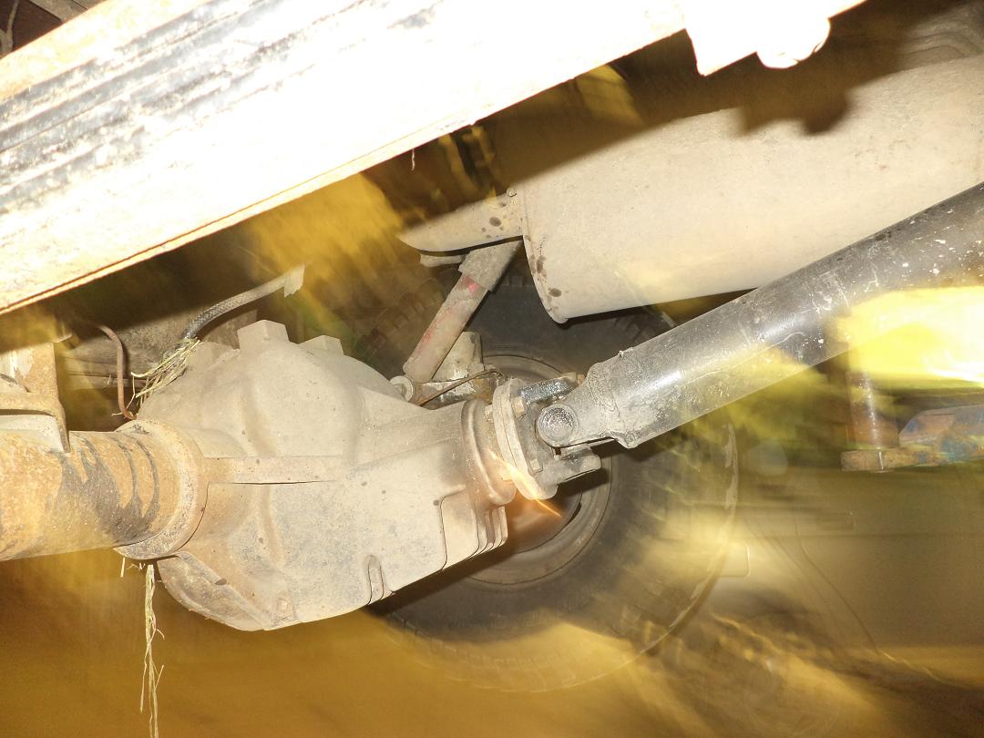

    #78 andira2002
    Отправлено 21 ноября 2012 - 16:35
    • 10 642 сообщений
    че там фотать.
    короткий хвостовик,длинный кардан (делали в фирме по карданам)
    пропиленная перемычка.(надо заварить в другом месте...)
    буду варить и сфоткаю.
    фото...
    вибращии нет,но появился резонанс при движении накатом .
    на скорости больше 70 км.
    на что грешить не знаю,
    но решил сделать двойной шарнир Гука у коробки..
    так как углы разные хвостовиков моста и коробки.
    сделал сразу и для переднего кардана..(из уазькинова)
    потом внедрю..
