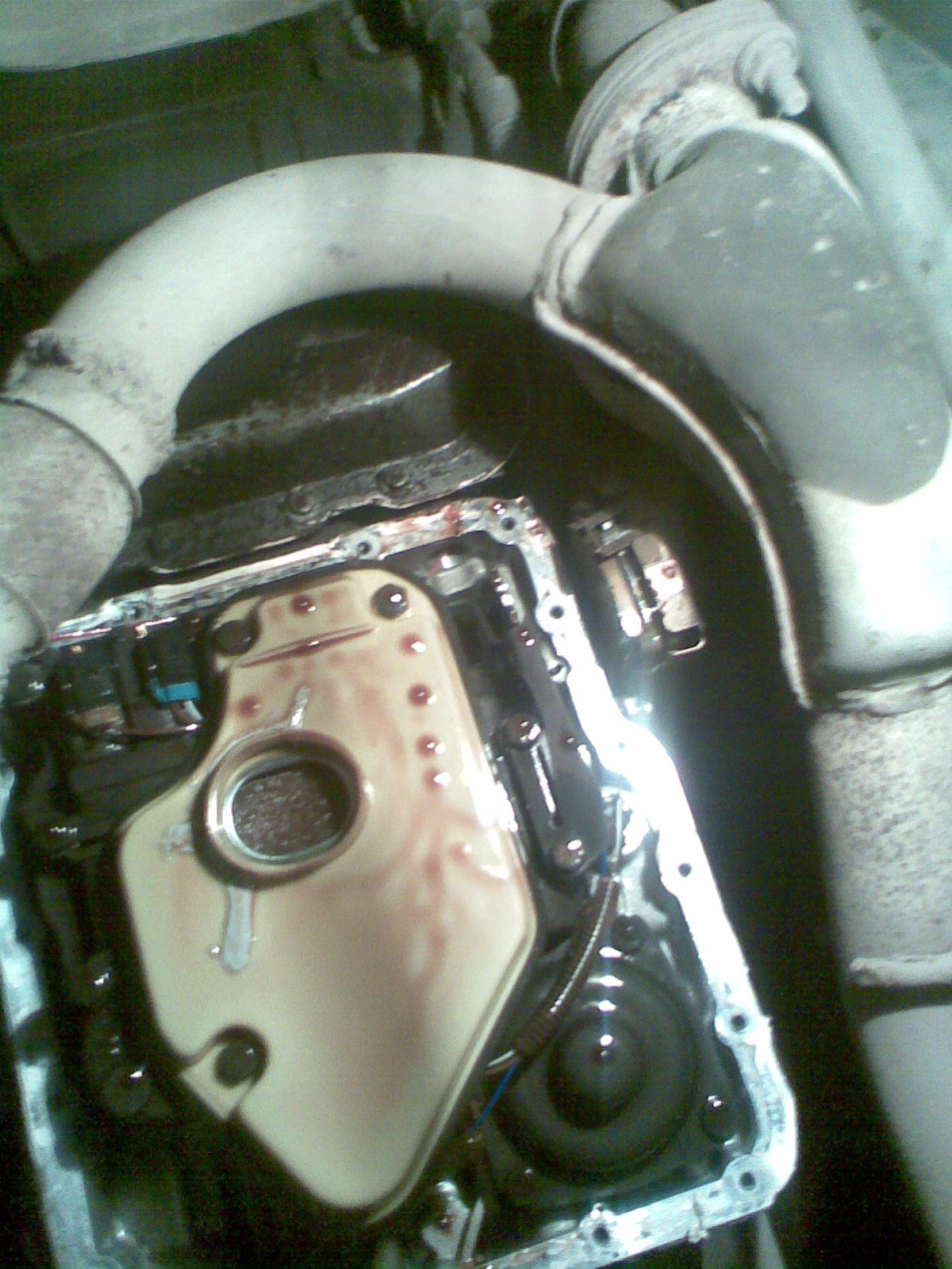

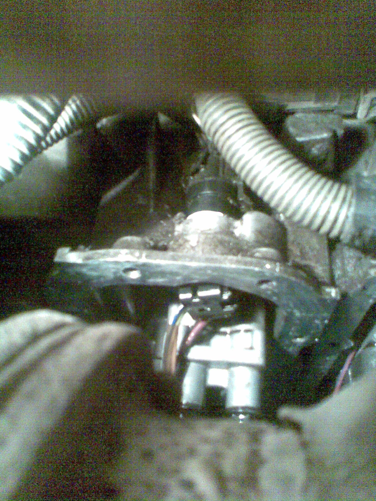

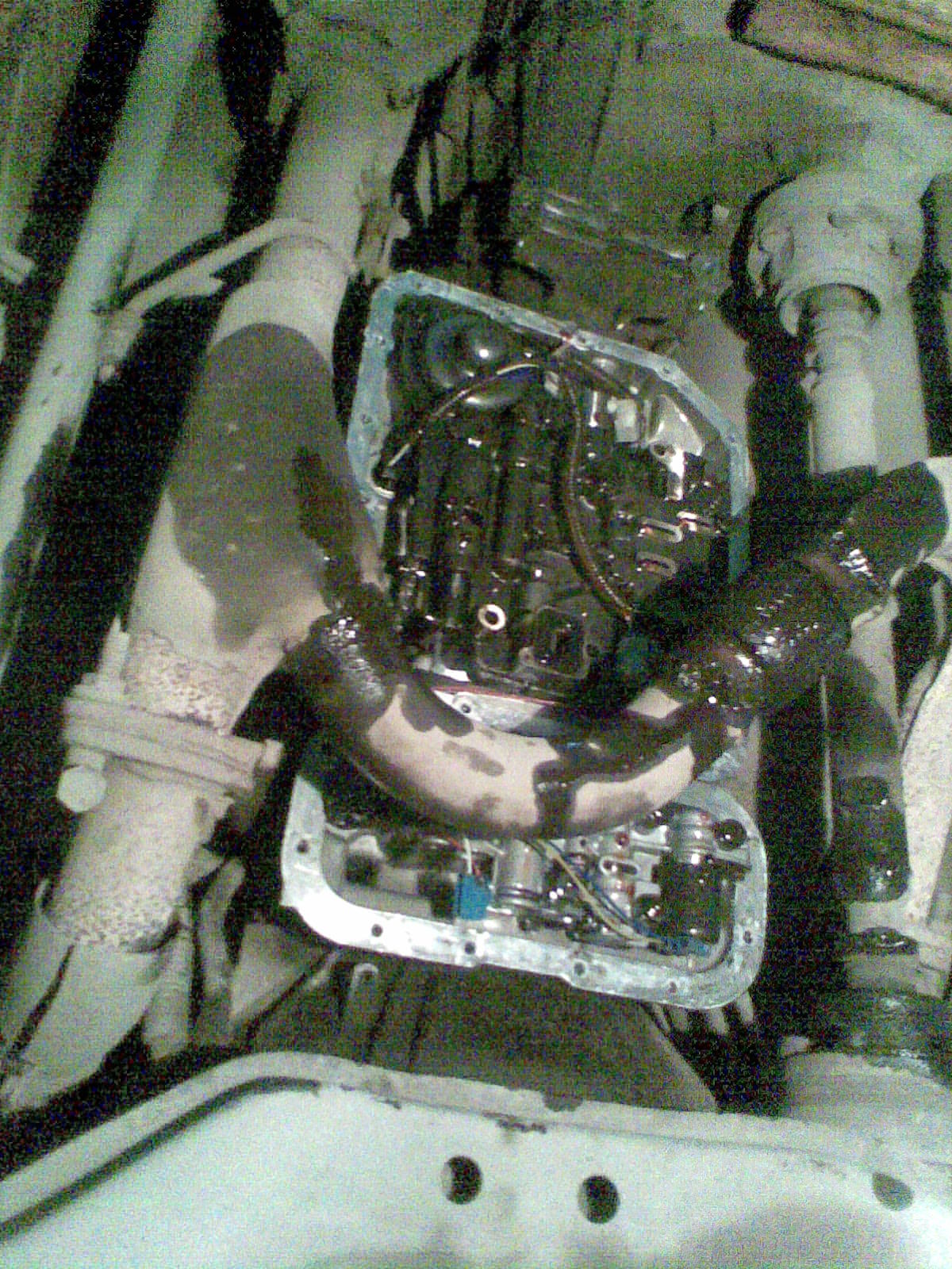

    соленоиды поменял...4 штуки! фильтр, наконец то датчик снял и затем посадил на герметик!....датчик в малом поддоне, снммается ТОЛЬКО ИЗНУТРИ на защёлках! Всё сделали аккуратно собрали....Помчался, всё чётко работает...и надо же, опять двадцать пять!!!!!! по мере нагрева коробки уходит в аварийный режим.... Сайга сказал,что может быть из-за шлангов, которые идут от радиатора к коробке. Я их менял, а если они не родные, то разбухают уменьшая проход жидкости.И посоветовал промыть радиаторы, чтобы востановить температурный режим... Кстати, ошибки надо как то сбрасывать? клему с ак-ра на какое время снимать?

    Тут два варианта... либо что то серьёзное с коробкой... либо всё таки "уставший совсем " селектор АКПП... смотри мой ответ выше...
