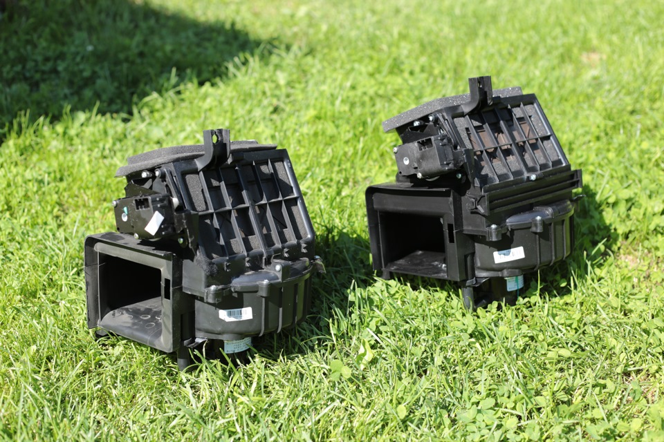

    Можно ещё поставить от ховера http://www.relines.r...s/8104000bk00xa, тогда фильтр будет перед вентилятором. Только на разборках расхватывают как горячие пирожки, а новых нет в продаже.
    Где то видео даже фото теперь не могу найти, там корпус под вентилятор меняется или где испаритель стоит?
    Да, корпус под вентилятор

    #77 kaba29
    Отправлено 01 октября 2017 - 21:00
    kaba29
    • 852 сообщений
    • СПБ
    • ОФБ 2000г. Х22DTH. АТ 31х10,5х15.
    http://euroauto.ru/part/used/20850488/ это не то? Не вижу фильтра
    нихрена на фотка не вижу
    я тоже смотрел, и не нашёл где там может быть фильтр!
    #80 VladTr
    Отправлено 02 октября 2017 - 08:59
    • 23 252 сообщений
    Вот для понимания фотка
