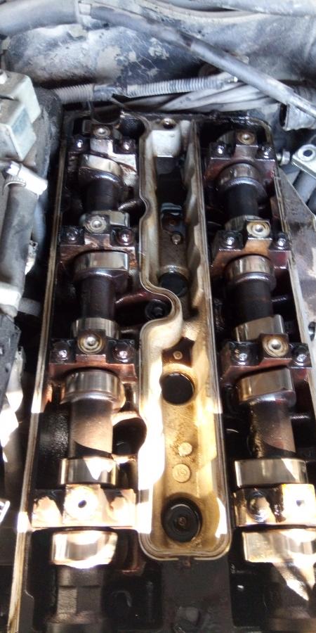

    Ошибся. У меня полусинтетика 10-40. В общем снял я крышку. Про жижу посмотрел может помочь в начале процесса цоканья. Когда то цокает то не цокает. У меня уже гремит конкретно. Видео снял может сюда запилю если ремонт поможет. Под крышкой ничего особенного если не считать залитых маслом свечей по самую маковку, несколько не дотянутых и перетянутых болтов и не резиновой уже прокладки. Шкив коленвала не знаю как открутить и в какую сторону, кожух ГРМ не снять. При желании гидрики можно попробовать продавить. Я попытался где подлезть удобно, из пяти один похоже того. Как то так. Завтра послезавтра продолжу. Жарковато, но лучше чем зимой. Вопрос по резьбе болта коленвала и по использованию герметика, промазать на острых сгибах прокладки, с двух сторон?

    Шкив коленвала снял, открутив 4 болта. Снял крышку ремня ГРМ и распредвалы. Пальцем продавились шесть гидриков. Вытащил их присоской. Разобрать ни один не смог. Молотил по столу завернув в ветошь. Пошел гуглить как разобрать и восстановить работоспособность.
