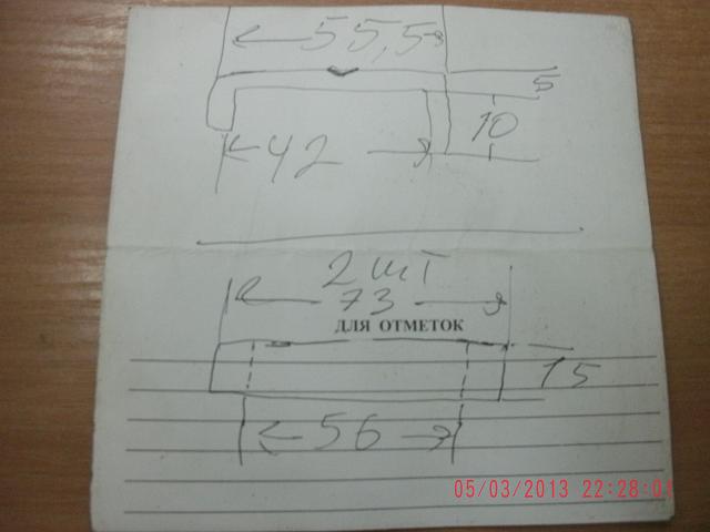

    есть фото ну или картинку набросать с описанием?
    чертёжик колечка и поршенька.
    #62 Гость_Truzzer_*

    Добавлю и свои 5 коп... :) Рассматривал переделку автохабов в ручные, но ни одного варианта в голову не пришло...
    Вариант andira2002 не соовсем представляю...
    Если болт в крышке автохаба давит на поршень, который размыкает хаб, то при движении этот поршень постоянно трет, т.к. автохаб с крышкой жестко закреплен на ступице и всегда вращается вместе с колесом... Не догоняю.. :huh:
    поршенёк упирается во внутренности хаба и не крутится.
    крутится заточенный болтик (остриё) ,который упирается в поршенёк.
    всё забито литолом и пускай крутится.
    да, болты ставил длиннее родных на 15 мм
    Спасибо! Все из стали?
    ага
    из вала

    ага
    из вала
    завтра сфоткаю внешний вид..

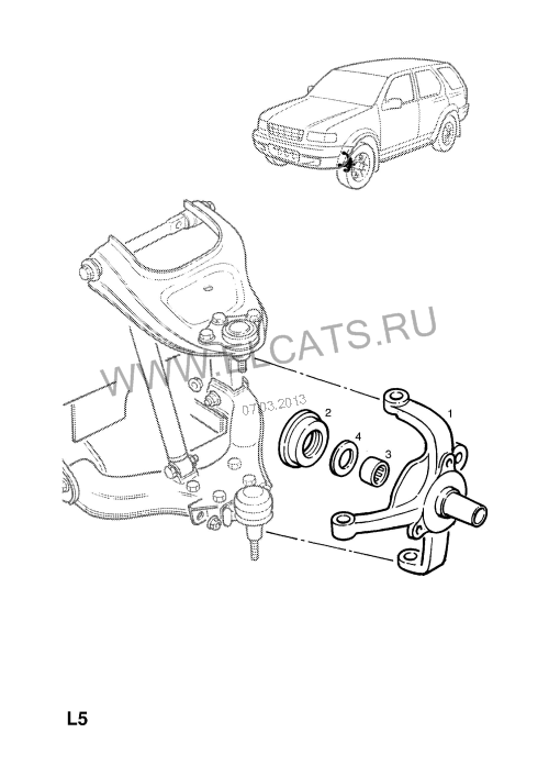

    я написАл , что "как я понимаю" по поводу игольчатого. Понятно, что не лазивши в супичный узел, я подробно не знаю его устройство и где работает игольчатый внешней своей частью. Если бы я облазил всю трансмиссию фроси я бы не говорил "как я понимаю" или "ИМХО". Но моя ошибка (спасибо за чертеж, я не могу зарегится в каталоге и не вижу чертежей) не имеет принципиального отношение к данной теме о хабах и принципах работы хаба и о том, как использовать автохаб для принудительно управления им, стОит ли ставить хаб в ОФБ, о надежности китайской продукции. Думаю, что даже те, кто давно имеет фронтеру и собственоручно занимается ей, тоже не знают некоторых вопросов - читают и пишут здесь на форуме. А я (к моей радости, что пока нет необходимости лазить по всем узлам моей фроси) еще начинающий эксплуататор ОФБ и не стесняюсь "позориться", с благодарностью принимая конструктивные замечания.
    так что же мешает спросить ссылки на каталоги?
    Опелёвский есть в Экзисте/Элкасте или там уже забанили? http://www.elcats.ru/opel/
    исузовский вот: http://epc.japancars...T09MDR8fG1jPT1D

    у меня экзист был в избраном, - я всегда смотрел в нем по опелю - там отлично видно взаимодействие деталей. потом экзист стал требовать регистрацию, но у меня не поучалось. когда совсем приперало - шел в магазин, где подкупаю запчасти и продавец мне открывал инересующую картинку. может есть и другие каталоги. набирая, например, "каталог запчастей для опель" я попадаю в магазины либо на сайты, требующие постоянного перехода дальше
    захожу по Вашей первой ссылке и:
    "Для полноценного просмотра каталогов необходима регистрация на сайте www.autopassport.net
    Авторизация
    Логин
    (моб. тел. без кода страны)
    Пароль
    (с учетом регистра) *
    Запомнить пароль"
    и так далее. я однажды пытался скачать брошюру по фронтере б и послал свой номер тел. потом заплатил как за полугодовую эксплуатацию мобильника, а брошюру так и не скачал. поэтому теперь в игры с номерами телефона не играю.
    вторая ссылка не открывается
    вот открылась. это у меня есть (спасибо Вехомечтателю) но я не читаю на английском, а тыкать наугад и ждать, пока раскроется рисунок - надо день сидеть . или смотреть глубокой ночью, кгда пользователей в сети меньше.
    а за что меня банить? за то, что я пишу об алчности и непрядочности сервисменов?
    на Элкасте нужно регистрироваться, там под логином указывается свой номер
    про банить - так шутка была ;)
