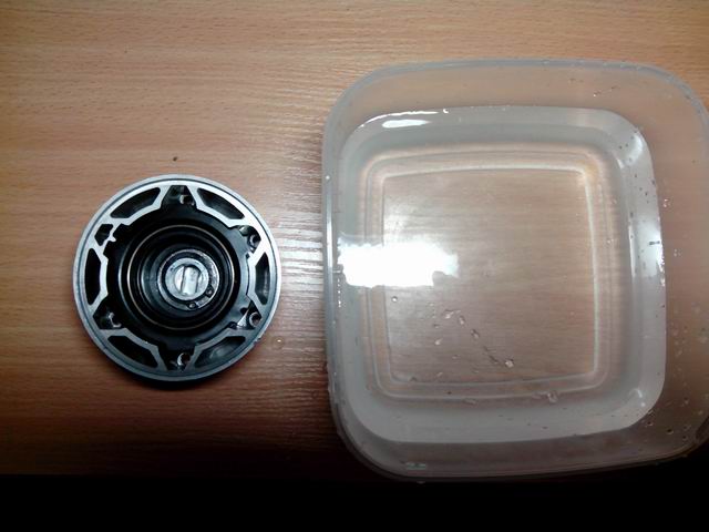

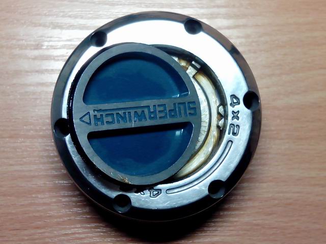

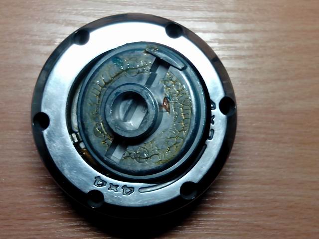

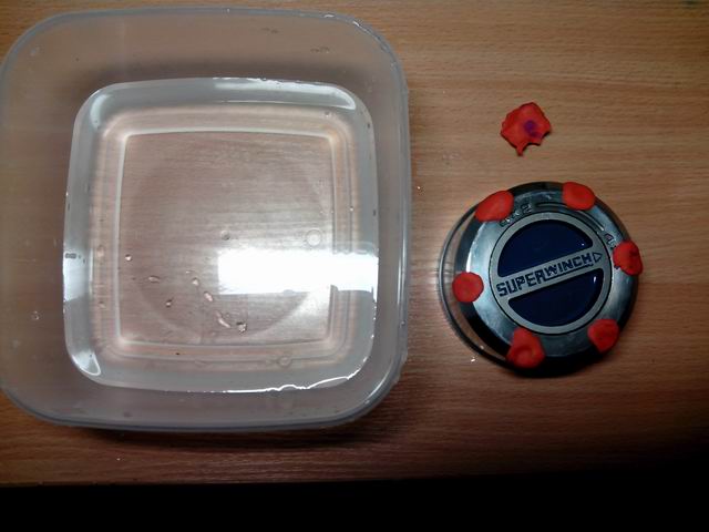

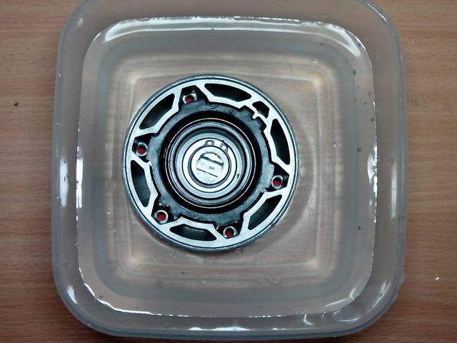

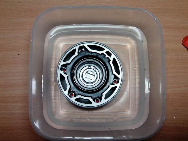

    У меня до монтерея на фронтере стоял японоайсин , в подшипах всегда была только смазка и ни каких следов воды , а тут в теме прочитал пост Лёхи Акарайса про негерметичность АВМ и решил проверить лично , и на тебе .......вода через переключатель сочится капитально........
    А вот оно не тонет Cупервинчи при таких же недостатках как у AVM не текут ибо у флажка есть сальник :) Однако может течь через дыры под конические болтики если их не мазать гуталином - поскольку они ниже ватерлинии то в эксперименте залепил пластилином.

    ЗЫЖ: у меня у самого настоящий некитайский AISIN, оно того стоит.
