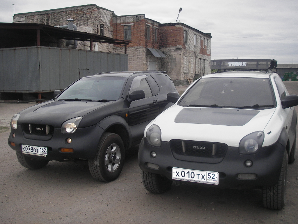

    Ну, и две фотки с выходных) Ездил в Нижний Новгород, встретился с Максимом Захаровым!
    Дружище, спасибо за теплый прием!
    Ой...А чего это у МЗ веха какая маленькая? :)

    Мне или показалось или торсионы подвыкручены сильно, морда не выше чем филейная часть случайно?
    да, торсионы подкручены... иначе колеса не влезают) Но уровень ровно по задней арке. Видимо, просто на фото так кажется
    Натали,да это же ракурс!!!! :D

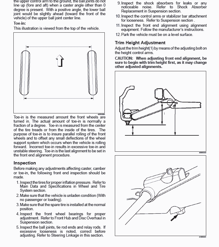

    А вообще, тогда вопрос - какая правильная установка углов передней подвески? Вот у хомяка я знаю сколько должно быть от колеса до арки и насколько регулировать торсионы.. а для вехи?
    Дык мы ему говорили, а он ....тоже в кювет ! :lol: только уши не догнал чуть... :lol:
    вот из мануала расстояние 1 должно быть рабным 119мм

    Сдуру можно и член сломать ,у меня прилично выкручены торсионы и перед поворотами я сбрасываю скорость и стораюсь избегать на болшой скорости резких двежений ,по поводу шруса то за 5 лет один раз поменял и то по вине пыльников. :P :D
    Ага, это сдуру конструкоры исудзу так написали-дураки какие то.... а мы то, пацаны умные ! :lol:
