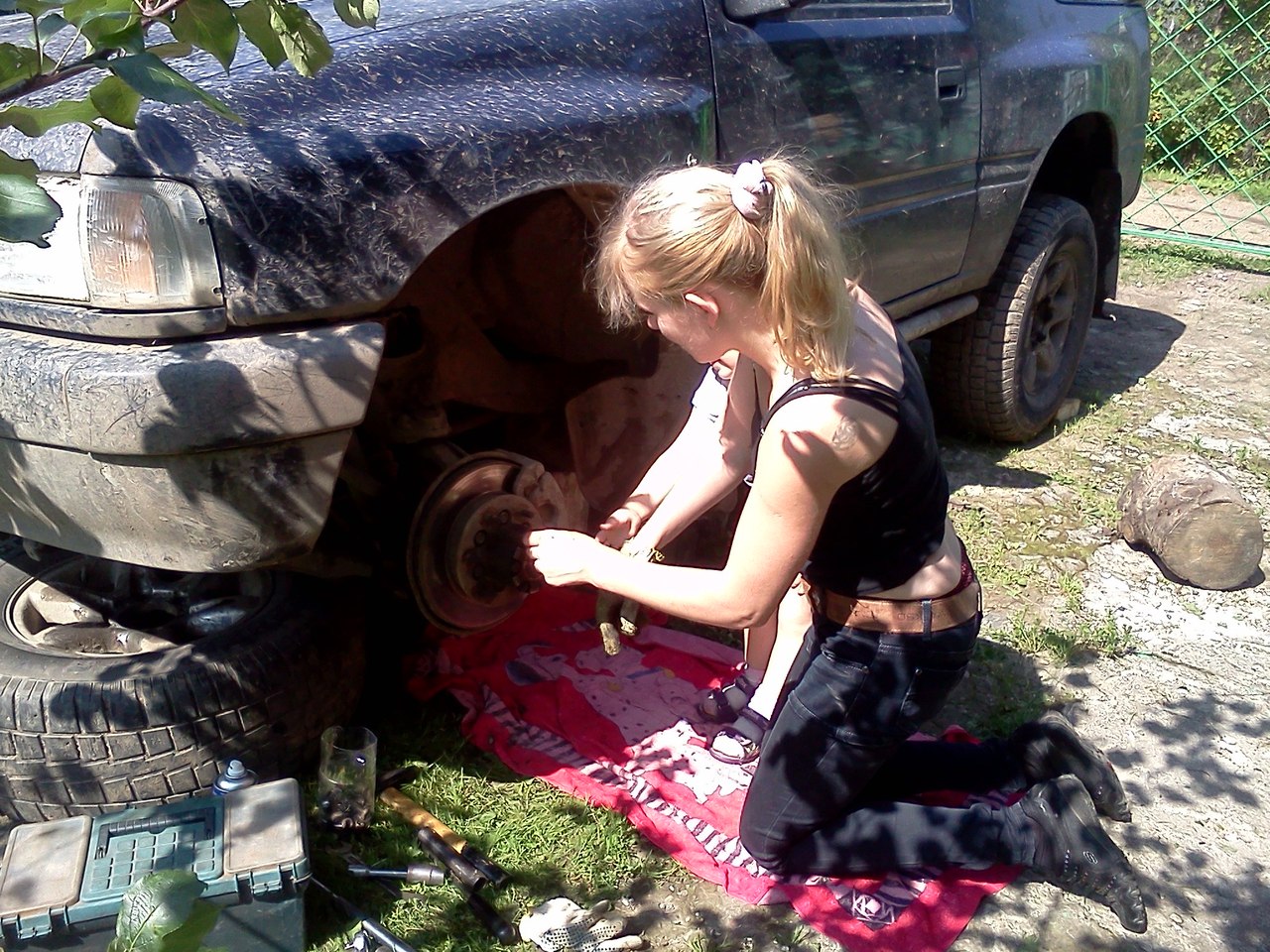

тока домой приперлись... там инета не было, за городом...
отдельное спасибо!! тем, кто скинул мне в нете и смс-кой свой тел.номер для возможных консультаций!!!!
щас писать буду долго и много!! Эмоций немеренно!!!!

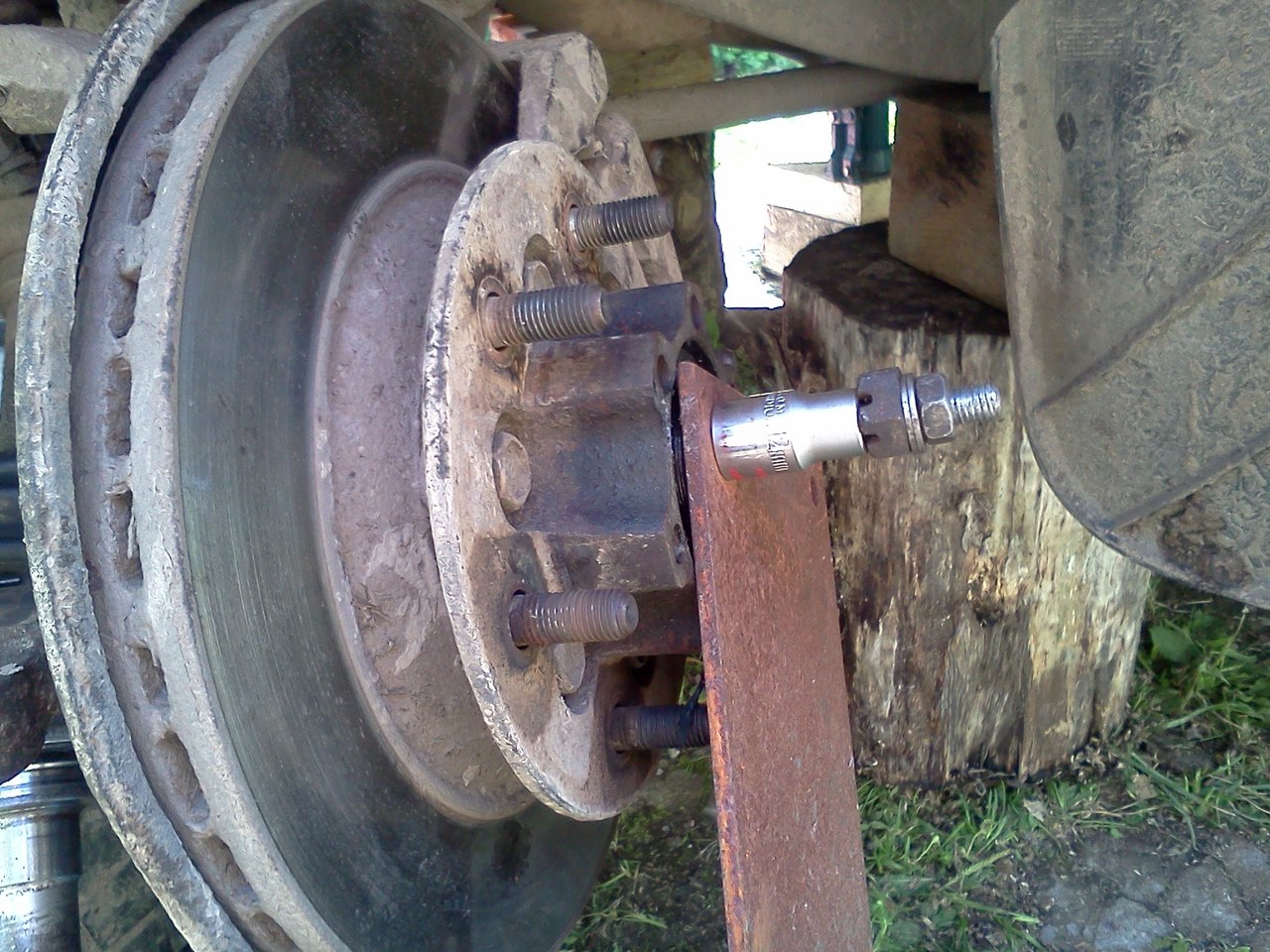

по пунктам: у Лешего не полчилось, поехала на дачу к одноклубникам. У него Киа спортеж, по фросям - ваааще ноль, да и свою в сервисе чинит.
НО: у него был джек, пеньки вывесить морду, инструменты и площадь до Вс вечера для бурной деятельности
Скажу честно: даже если ВСЕ знаешь - девочке одной - сделать это нереально!!!
Дм.Сутягин, распечатала твои шпаргалки - шла по ним)))))
НО:
с одной стороны - не откручивалась шаровая.... и ВД-шкой 2 дня заливала... утром и вечером...
шаровую мне чуток помогли... дальше - сама...
потом возникла проблема со стопорным колечком, т.к. хабы-автомат устроены иначе... и его почти не видно - и снять полный гемор!!
оставив меня минут на 30 и прийдя - увидев меня все с ним же... мальчики минут за 10 вытащили его сами
потом встал вопрос в выбивании самого подшипника... как тока он возник... пришел сосед - взял отвертку, молоток... и через цапу его просто расфигачил в ноль
ставили новый вдвоем.... ровно не шел... ваааще не шел)) прикладывали второй и по нему молоточком... нифига....
потом приспособление подручное сделали - сфоткали - позже выложу
главное - все получилось, подшипник вошел!!!!!
сальник и шайба - оказались - как новые... сальник даже не снимали... На тот момент меня все это очень удивило... т.к. читала что все это на ура изнашивается...
собирала все сама. тока всю эту тяжелую хрень ( ступицу и пр.) у мну воткнуть на место не получилось(((
Взялась за вторую сторону!
(преамбола: когда купила хабы и стали их менять ... сняли первый - какраз с этой самой стороны... и... бах! высыпались иголки подшипника!!! менять хабы уже не стали... с этого все и началось...)
итого: все раскрутила, вынули... я туда - ГЛЯДЬ.... солидолом промыла... аааа подшипник-то как новый!!! и блестит и на Шрусе никаких следов, и сальник с шайбой такие же.....
И тут я поняла... что и первый можно было не менять...
в итоге на второй стороне - я все промыла, шрус смазали и вернули все на место!
колеса тож сама ставила... второе - ваааще с трудом... т.к. сил уже не было... а 31-ые весят дофииигааа...
(мужская сила просто тож в этот момент была в отлучке)
потом менялись хабы... почему-то долго не вставали как нужно... и еще... болтик один потеряли))
закончилось все ок 20ч (начали в 14ч)
была чумазая как черт!)) но довооооольнааааяяяяя !!))))))))))))))))))))))

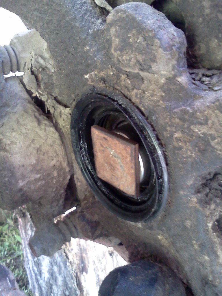

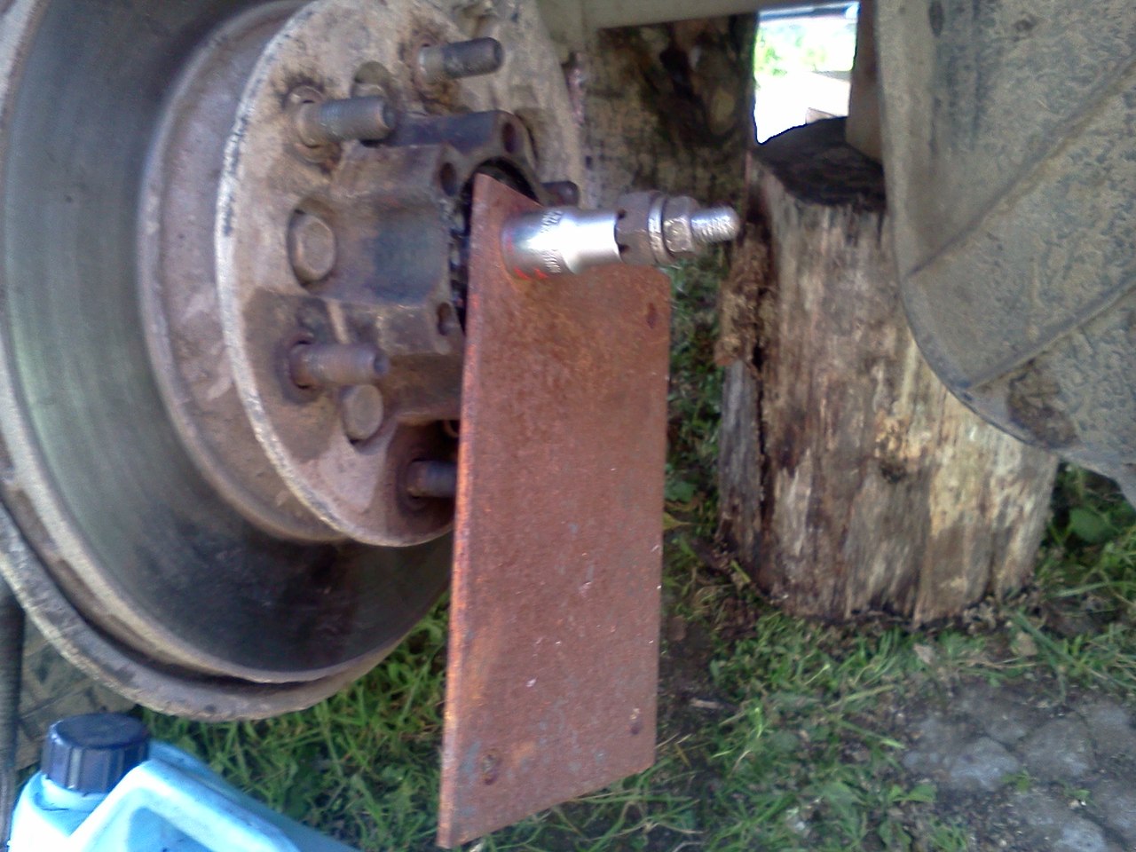

далее : та самая подручная приблуда:
(какой-то болт для установки стеклопакетов... а с др. стороны - нуууу... всевозможные насадки по длине стержня) :-))))
ставили поверх прежнего подшипника! дабы давлением не повредить новый. )))))))))
