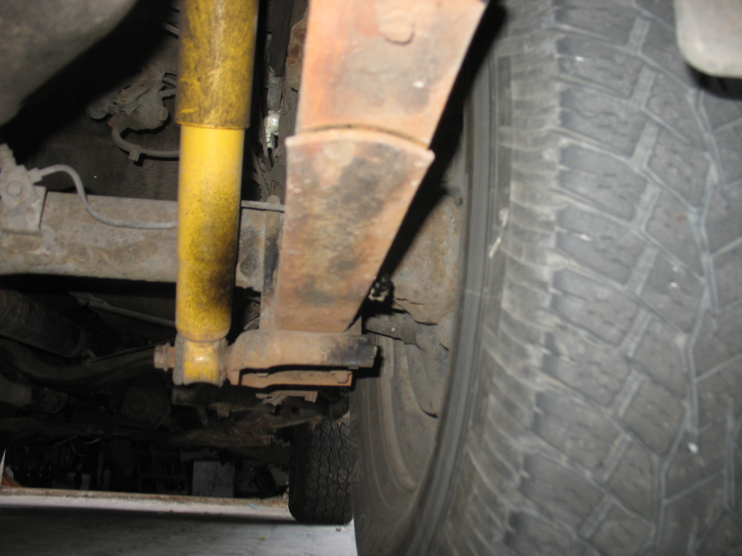

    ставь, точно хуже не будет, по фото рессора не перетёртая как бывает
    По противоскрипным шайбам уже голову сломал.
    На схеме это номер 30
    Но по этому номеру четыре номера запчасти, доступен к заказу только один из них - 8941700250.
    Нужно по 4 штуки шайбы на каждую рессору.
    Это они? :huh: :huh:

    Голову не ломай , а бери 2 комплекта "волговских" противоскрипов. Цена 35р.Толстые полукруглые выкинь, а тонкие ставь.Если рессоры быдешь разбирать , то проклепай заклепки на всех скобах лишним не будет.Можешь еще лист подкоренной подкинуть , чуток выше будет. Можещь пружины "окушные" подставить. Вот такие :__________________.jpg
    По высоте вроде нормально, как раз ровно стоит, так, что лист кидать не хочу, и так по сравнению с Мерсом "табуретка" :-).
    А противоскрипы от какой Волги то брать? От 24-ки?
    Кстати, а как они вообще ставятся (противоскрипы), стыдно мне :shuffle: :shuffle: :shuffle: , но никогда с таким не сталкивался, хоть с довоенными машинами работал даже, но как то рессоры мимо меня прошли.
    от 24 они по каталогам идут
    при подвешенном колесе, или лучше вывеси весь зад, разжимаешь мощной отвёрткой или зубилом листы и вводишь эти шайбы
    возможно потребуется разжать фиксаторы-направляющие
    какие аммо стоят? от этого комфорт сильно зависит!
    А что на самой рессоре послаблять, фиксаторы направляющие это чего :wacko: ?
