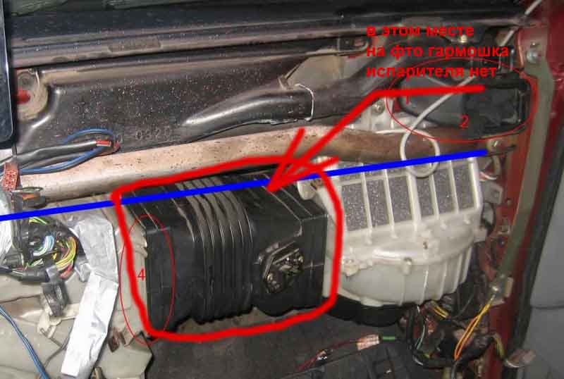

    мотор 2.4 бензинка.Так как с отоплением, машина теплая или в шубах ездить надо и на сколько теплая?завтра опять скину торпедо, сниму эту печь еб.....ю- распаяю- посмотрю.бывшему владельцу звонил говорит тепло было.Так понятие тепло то не понятное ,у меня вот тоже тепло но в одежде а без- можно и инием покрыться.
    Саша правильно говорит
    снимать печку разбирать распаивать полностью, и реанимировать, еще момент испаритель стоит? тогда если сама печка не трубки горячая то забит испаритель , не поверишь снимать надо и печку чистить и испаритель мать, иначе потока воздуха ноль, и дует мимо печки
    Что ещё за испаритель мать его?в каком месте искать?

    У нас дизеля и у нас жарко, а у тя в зажигалке должна быть африка, кондицинер есть или стоял или доп опция, (скинешь торпеду не торопись ставить) перед печкой стоит такойже кирпич только чуть побольше альминевый, выглядит как радитор печки только больше. в некоторых машинах его нет и стоит просто соеденительная гормошка, между двигателем нагнетателя воздуха и самой печкой
    Саша Justice взял твою фото извини
    У меня просто гармошка испарителя нет получается,кондея тож нет ,пустышка -может по этому и холодно)))смотрел шланги,все магистрали- всё ровно, ни где не пережато , термостат вроде нормально держит, стрелка на 9 и чуть выше тасол горячий,что интересно радиатор печки тож кипяток а вот дуит теплый когда по идее должен также горячим выдувать.

    а дует как на 4-й скорости с дувает ветер стоит, если на 4-й еле дует, то забиты соты печки снаружи, и скорее всего внутри тоже, и снимай гармошку как без неё дует вент, должна быть метель
    на 4-й скорости метель присутствует со снятой гармошкой,с ней тоже ветерок идёт из под стекла и в ноги.только от этой метели и ветерка руки к рулю (примерзают) и на перекрёстках окна приходиться открывать которые покрыты потом-что бы не снести кого нибудь от не виденья.
