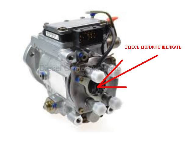

    А каким образом подать гарючку на ТНВД,машина в руках5дней нихрена о ней не знаю , куда и чего подключать объЯсните пожалуста.Единственное до чего сегодня дошол то что до фильтра тот что под водительским сиденьем находиься соляра идёт
    Опять все сначала.
    1 Включи зажигание должно щелкнуть клапан на ТНВД .

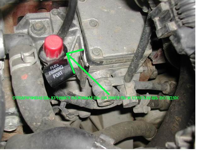

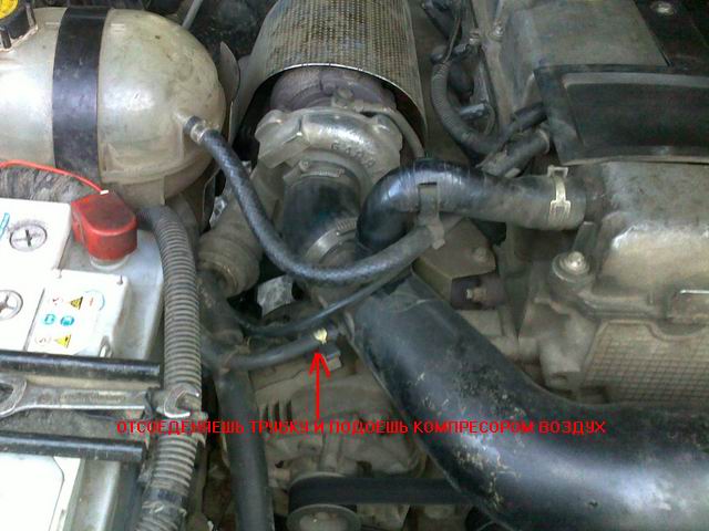

    для начала надо создать давление в баке. смотришь на патрубок от фильтра до турбины- между отводом на вентиляцию картера и турбиной есть маленький отросток. Снимаешь и в эту трубку дуешь компресоором (она идет в бак)... далее в районе тнвд находишь трубку с красным колпачком. на нем написано прйминг-порт. откручиваешь колпачок, там нипель. Далее давишь на нипель при включенном зажигании, из трубки пойдет топливо и воздух. в таком направлении и работаешь: давишь копрессором в бак, спускаешь нипелем воздух. Еще сзади, в районе поперечной балки увидиши узел из нескольких подходящих топливных трубок. Там есть одна корроткая 5-6 см. ее надо заткнуть(болт м6 подходит) чтобы из бака давление не выходило. еще пишут что в баке должно быть топлива не менее 20 литров. добейся чтобы у тебя через нипель пошла чистая солярка. потом дальше пойдем.
    Акум поставил на зарядку , да и на улице уже темно хоть глаз коли завтра буду продолжать экзекуции,а так нахожусь за120км от города,завтра буду по всей видимости задавать вопросы.СПАСИБО.
    Вот фотки где что находиться .
    Вот здесь почитай еще, фотки взял оттуда .
    http://forum.4x4club...opic=80082&st=0
