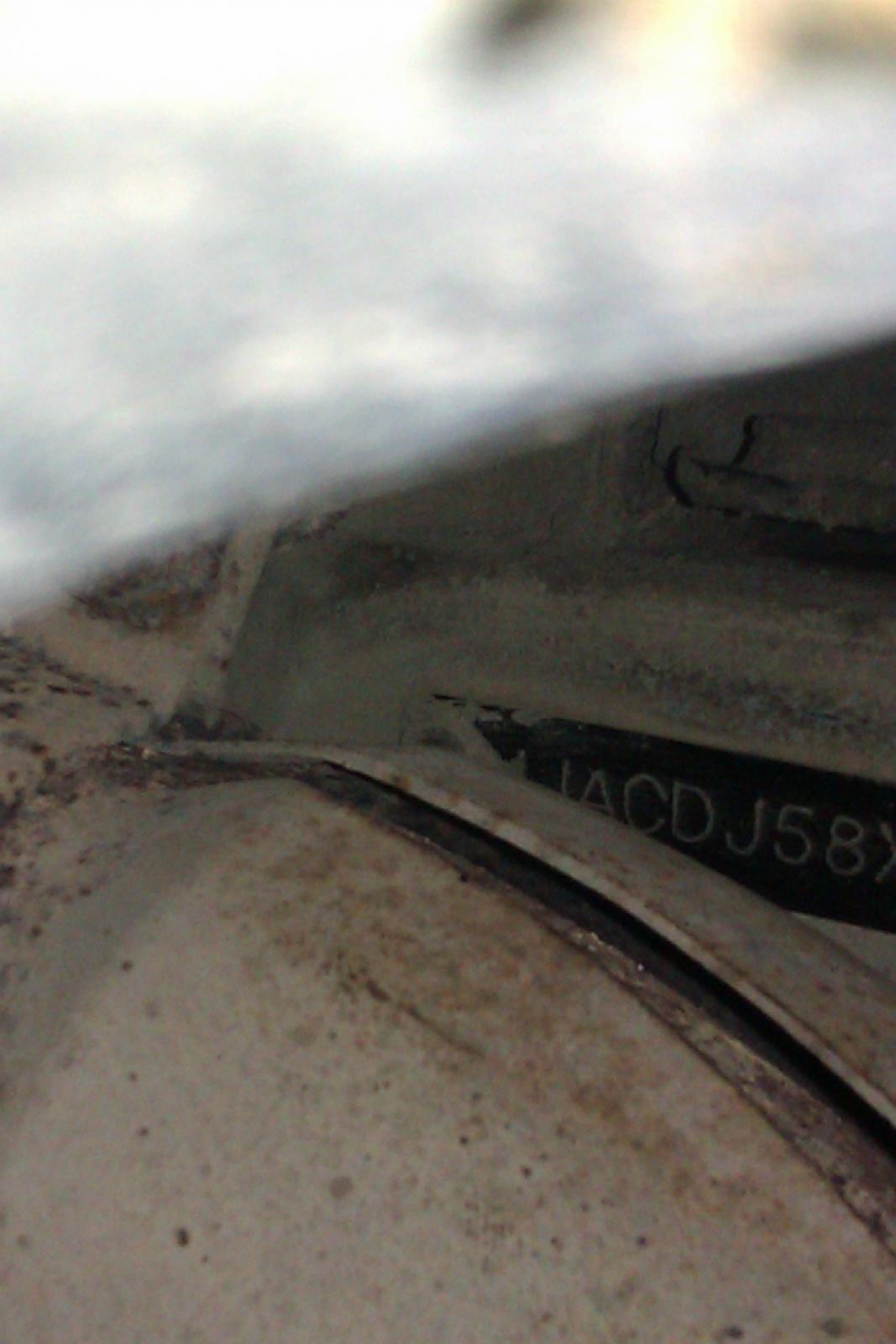

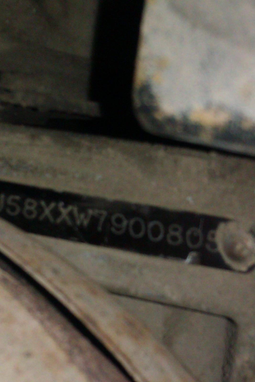

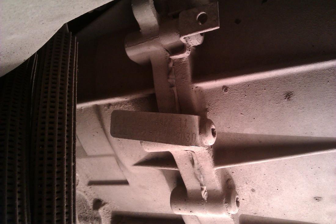

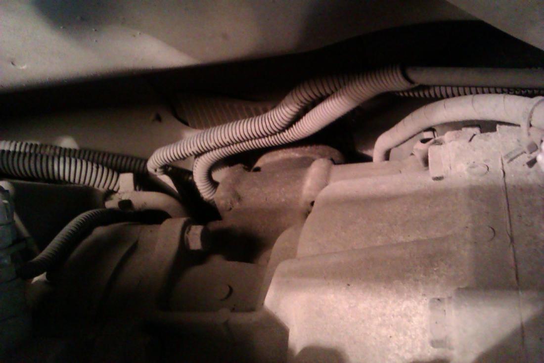

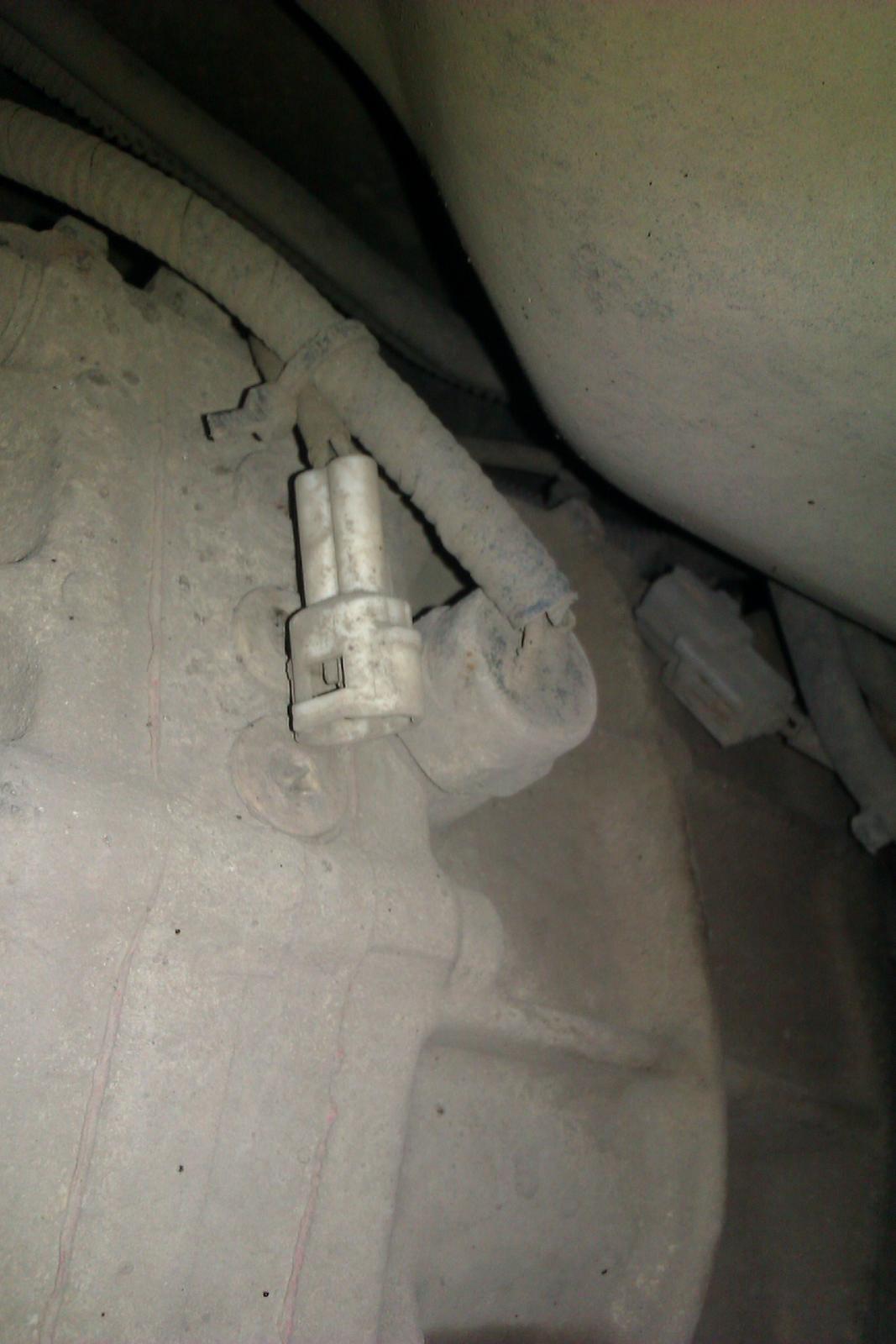

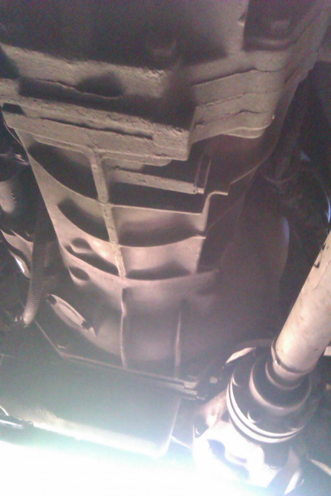

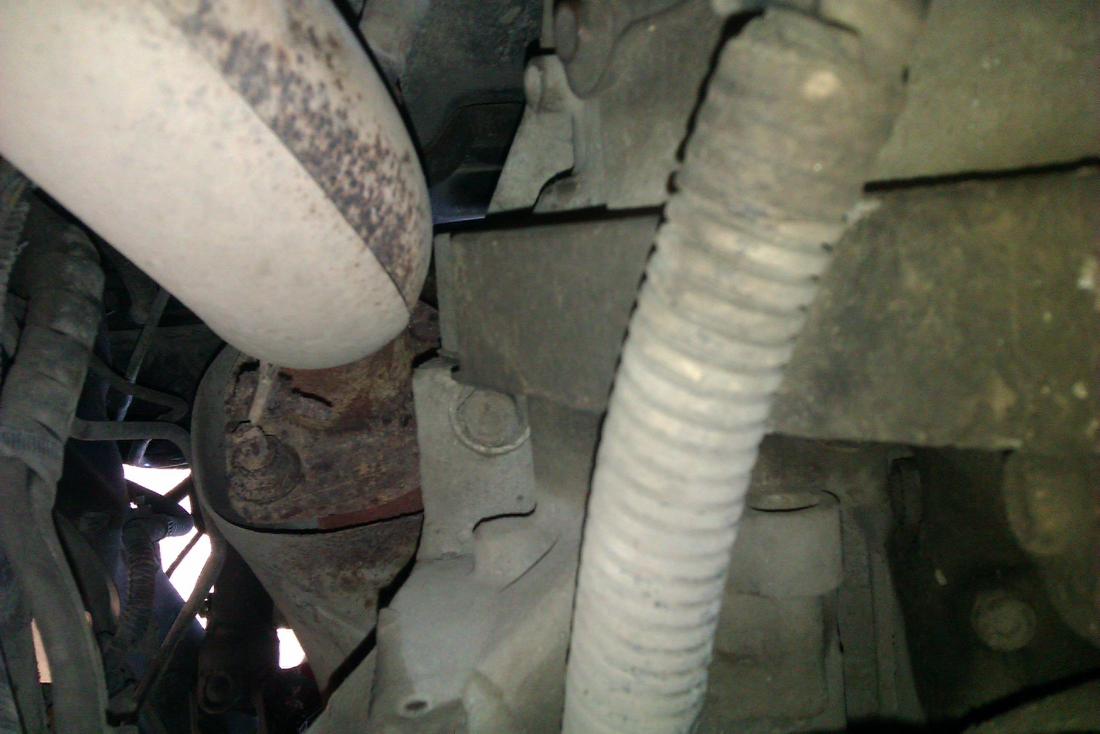

    Пофоткал свою МКПП, нашел только один лейбл, с правой по ходу движения стороны, черная железная пластинка. Наверное пользы от нее никакой не будет..
    Извиняюсь за кривые фото, подъемника нет, фотографировал лежа под машиной.

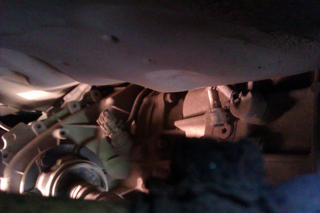

    Вид со стороны раздатки:
    Табличка общий вид практически из арки правого переднего колеса:
    подробнее:

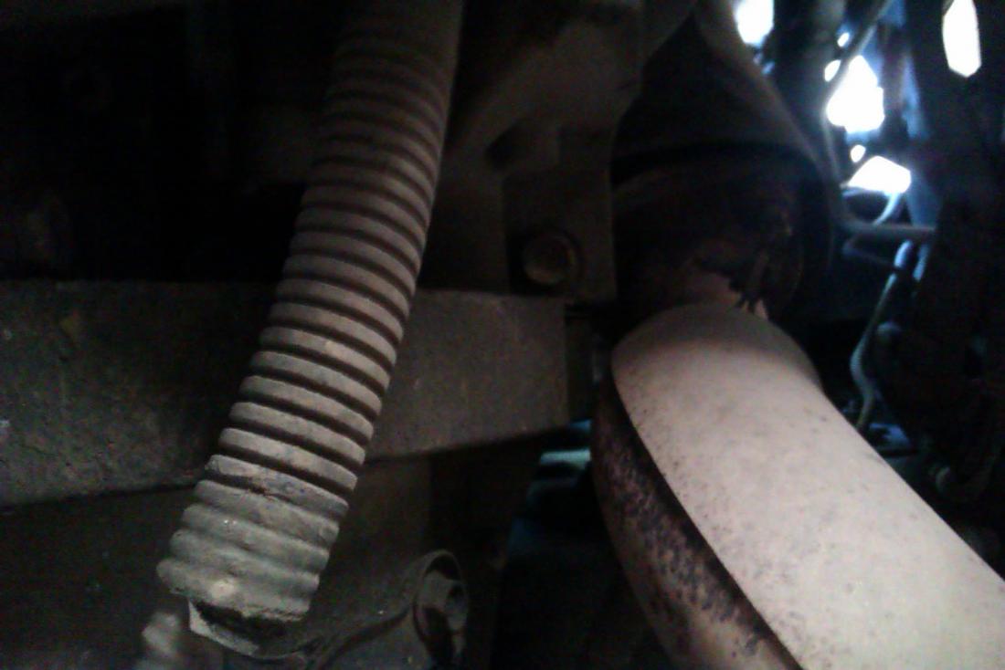

    правая по ходу движения сторона, видна пустая фишка

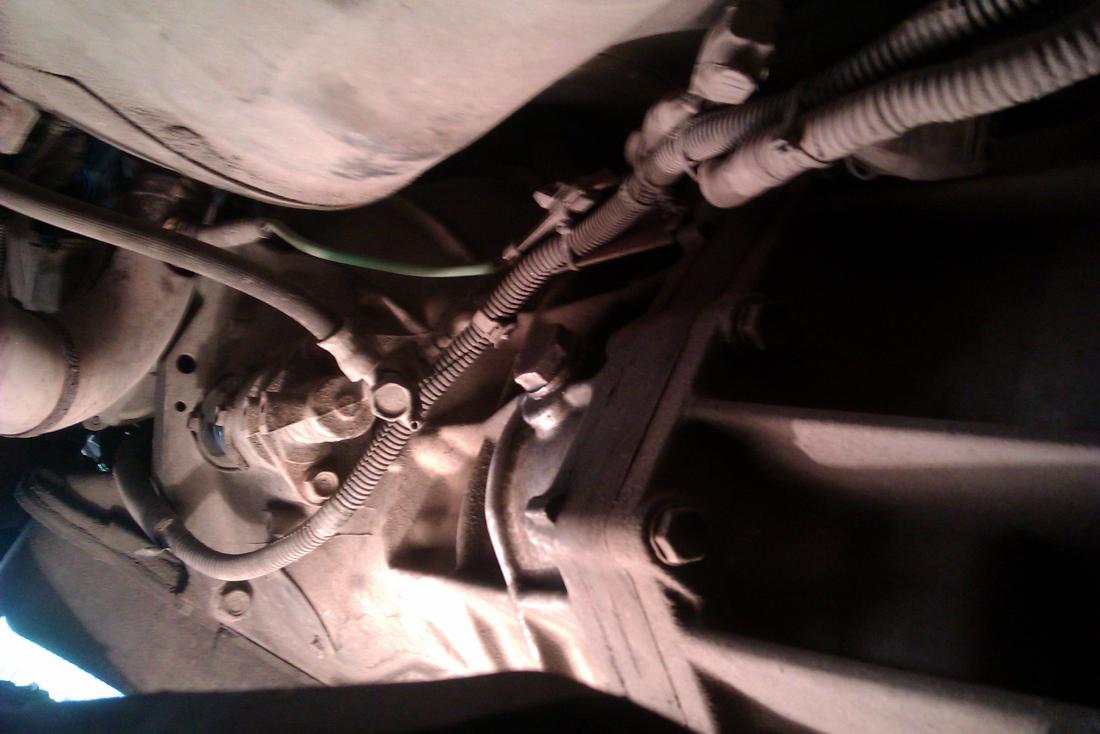

    левая по ходу движения сторона:

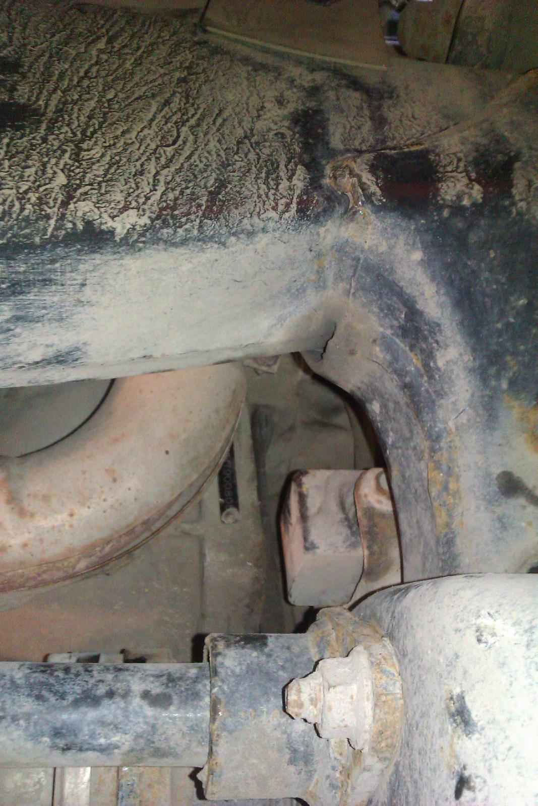

    Еще заметил что расстояние от колокола коробки до выхлопной системы буквально по сантиметру с каждой стороны:
    справа:

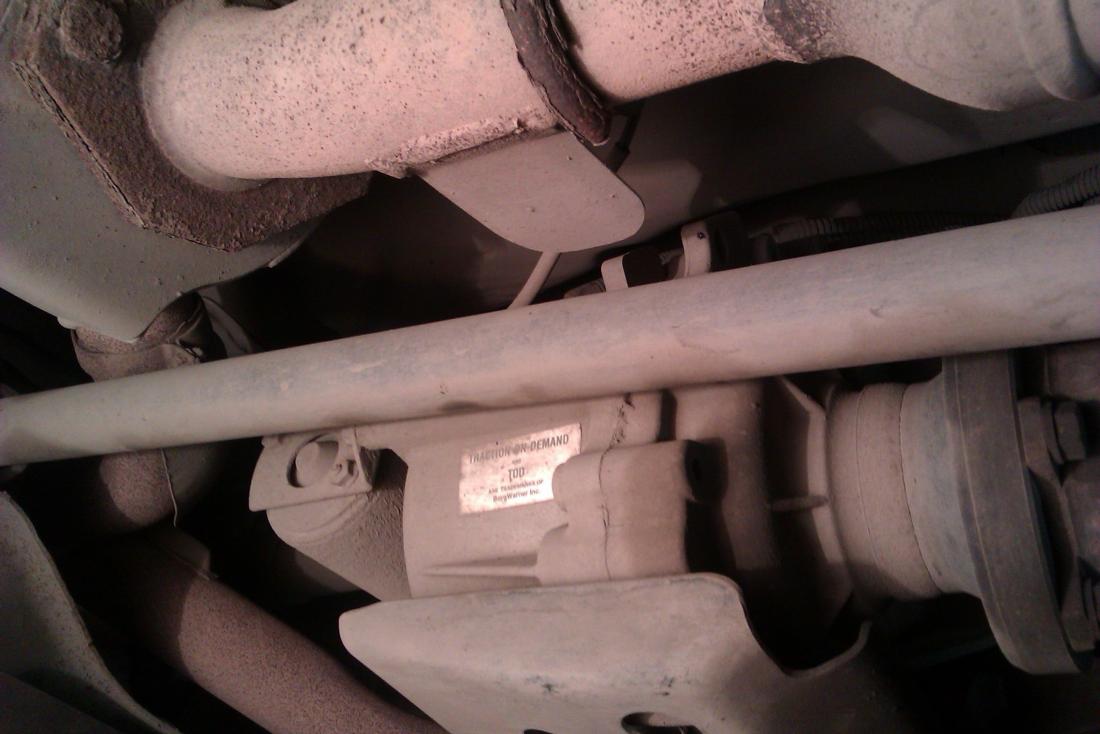

    сфоткал еще ТОД и его лейбл:
