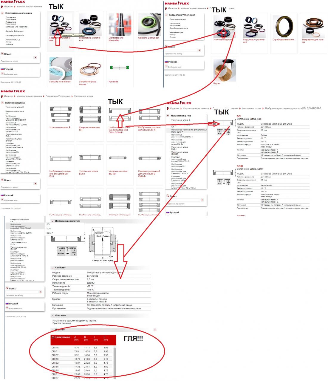

    во, классный вариант! Надо пошукать у них!
    А как у них подбирал? что-то размеров не вижу...
    А вот так!
    #67 VladTr
    Отправлено 17 ноября 2015 - 12:16
    А вот так!
    у, епти, спасибо, мил человек! :)
