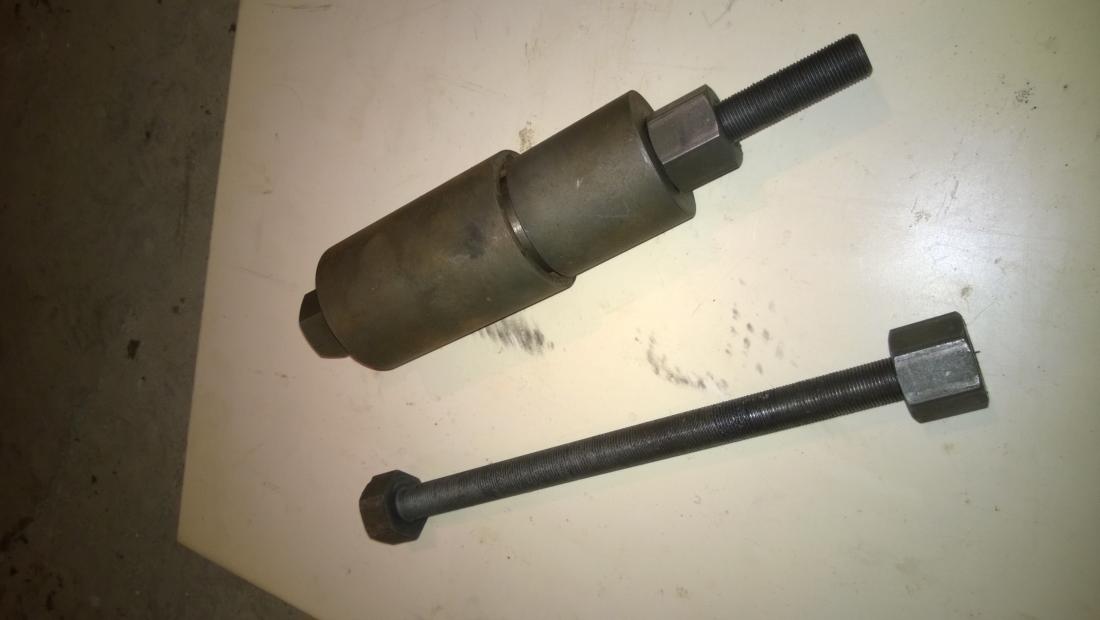

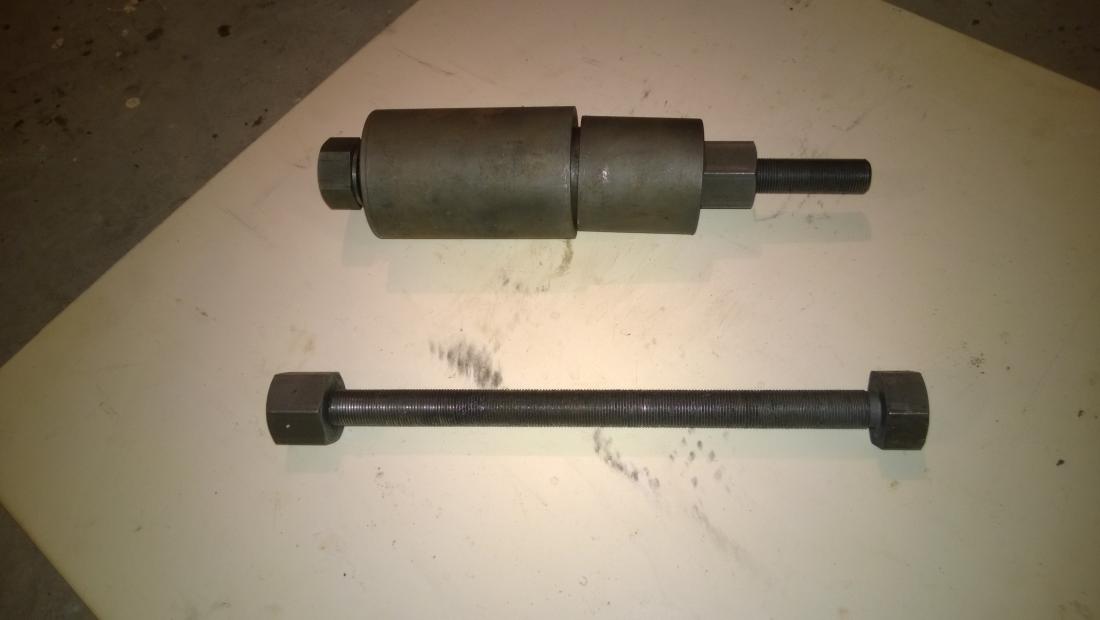

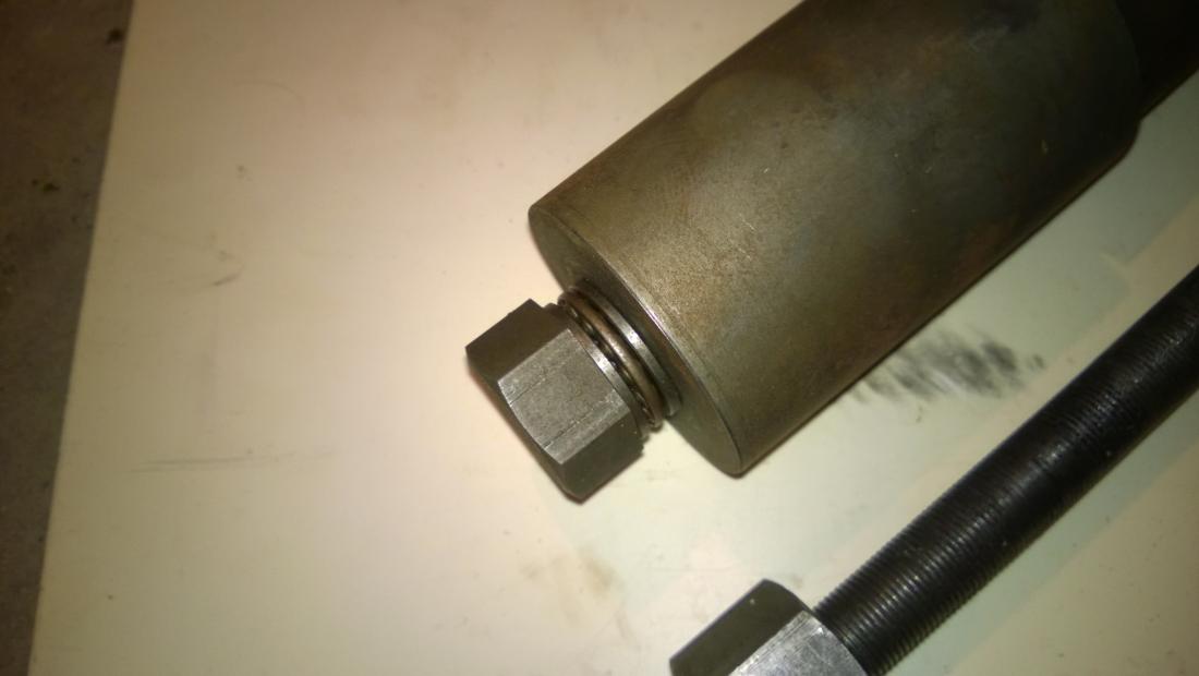

    Чтобы поменять верхние сайлентблоки , заказывал у токаря такой вот съёмник......
    #69 Гость_Asturn_*
    Отправлено 06 декабря 2014 - 14:22
    может нижние?Или ты один только салент этим съёмником давил?????
    #70 CAPATOV
    Отправлено 06 декабря 2014 - 15:22
    CAPATOV
    • 2 375 сообщений
    • Саратов
    точно попутал!!!! зачитался блин)))) ДЛЯ НИЖНИХ съёмник!
    #71 Гость_Asturn_*
    Отправлено 06 декабря 2014 - 15:33
    диаметр и шаг резьбы,ширину и размер гайки,а так же марку стали и присутствие закалки держишь в тайне.... :huh:  :huh:  :huh: Подш упорный(я так понимаю) с тазовазовского  съёмника снят???

    #73 Гость_Asturn_*
    Отправлено 06 декабря 2014 - 15:40
    Всё мерилось по месту и изготовлялось индивидуально! Эксклюзив! :rolleyes:  Онли для Вехи....А по параметрам ....просто не знаю......
    Всмысле он для вехи  :blink:  :blink:  :blink: У нас там как у девочек,всё одинаково ;)Чтож....жаль что параметры не хочешь выдавать.... :D  :D  :D

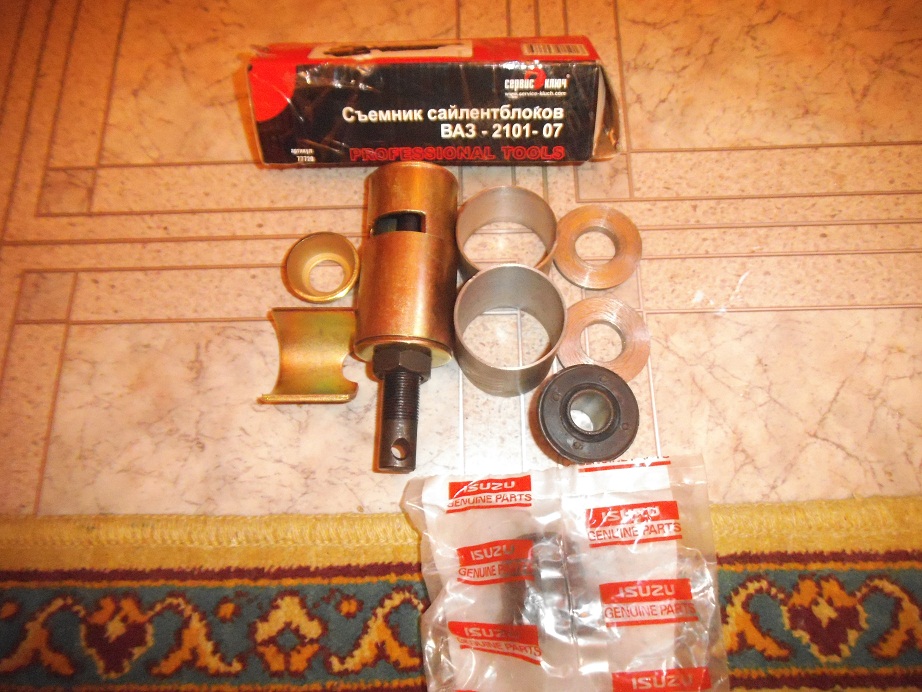

    Я просто взял съёмник  от классики.и выточил стаканы большим размером .справа.
    #75 Гость_Asturn_*
    Отправлено 06 декабря 2014 - 15:49
    Это для верхних,а для нижних????Меня больше нижние интересуют,тоесть у меня то есть гидравлика,а вот хочется знать как народ прессует.

    #79 CAPATOV
    Отправлено 06 декабря 2014 - 16:03
    CAPATOV
    • 2 375 сообщений
    • Саратов
    Уговорил....померяю на днях....
    #80 Гость_Asturn_*
    Отправлено 06 декабря 2014 - 16:10
    ООО!!!!Вы так любезбны Сэр!!!!Наша благодарность не будет знать границ  :yes:  :D  :D
