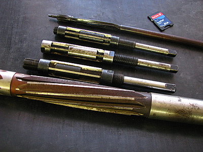

    А как ты их вставишь не помяв? Их при замене не развёртывают, а пробивают специальным калибром под диаметр пальца.
    Ставил не  помяв, предварительно грел строительным феном головку шатуна.
    Обрабатывать отдавал туда же, где растачивали блок. Отдавал вместе с поршнями (и пальцами соответственно).
    Скорее всего их не  "продавливали", а всё таки разворачивали, регулируенмыми развёртками.
    Вот картинка процесса
    Поиск ремонт шатунов.
    Раньше встречал продавливание шариком только втулок под шкворни, в конторах где парк машин  небольшой, и не хотели покупать развёртки
    ПС, Не забудьте сверху дырочку во втулке пробуравить, для попадания масла к паре трениия втулка-палец.

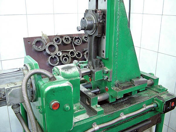

    Однако надо соблюсти соосность нижней и верхней головок шатуна. У нас контора делает закрепив шатун на специальной подставке за нижнюю голову.
    #70 YoPRST
    Отправлено 30 сентября 2014 - 12:16
    YoPRST
    • 474 сообщений
    • Опель Фронтера А 23DTR 1994г.в.
    На счёт соосности огласен на все сто.
    Развёртку применяют когда отверстие  надо увеличить не на  много.

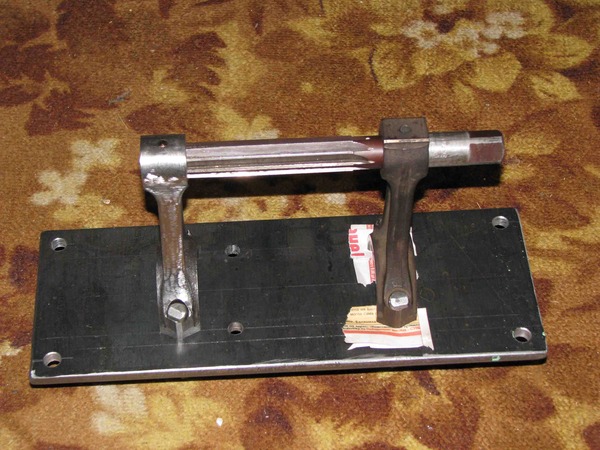

    Передняя часть развертки входит в отверстие запрессованной втулки и используется, как, своего рода, центрирующее приспособление. Хотя в руках шатун держать всё же не стоило.
    Вот фото самопального приспособления с некоторой доли отцентрованности :D
    благо у нас шатуны не из таких :D
    Для шатуна ещё важным параметром  будет межцентровое расстояние.

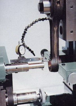

    Для более точных работ используют станки, где втулки растачивают
    Последнее -станок ROBBI для расточки шатунов.

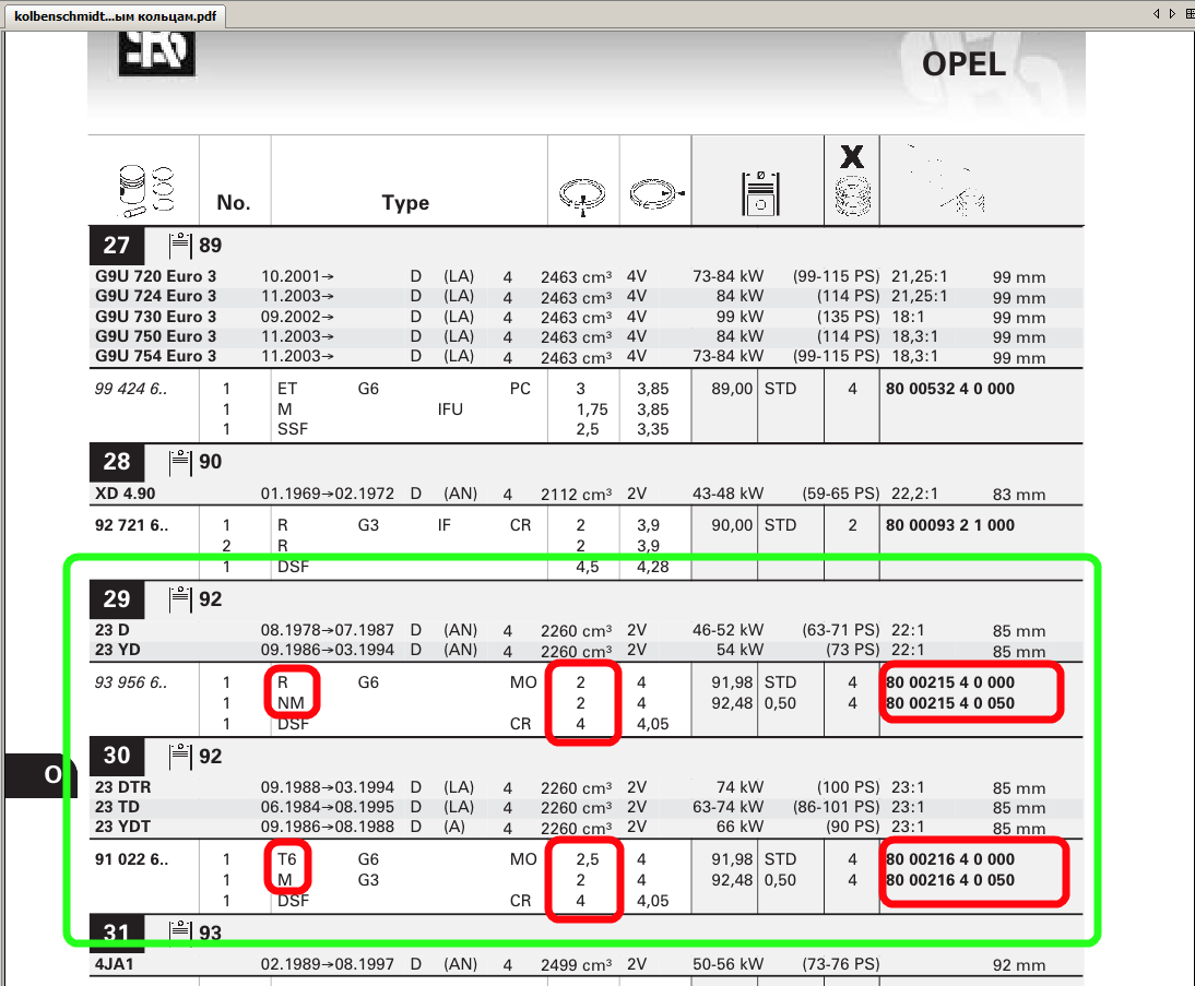

    где мне кольца раздобыть теперь 2.0-2.0-4.0
    #75 parik_07
    Отправлено 05 октября 2014 - 13:37
    parik_07
    • 3 690 сообщений
    • Волгоград
    • ОФА А 23DTR 94 г.в.
    Ищи от омеги нетурбовой. От чего поршня взял от того и колечки ищи.
    #76 Павел 35
    Отправлено 05 октября 2014 - 21:33
    Павел 35
    • 429 сообщений
    • Череповец
    • опель фронтера 23td
    не могу найти, все равно выдает на фроську турбо. Вот еще что, а вкладыши 0,5 шатунные бывают, мне вал процарапали, коренные 0.25, шатуны 0.5

    нашел в автовелте
    71-3174/4 0.50MM
    Вкладыши шатунные
      1 3 дн.
    1 266,83р
    а вот кольца это от рекорда идут 2.3
    в смысле, видимо на моем колене уже был ремонт под 0.25 шатуны, теперь стал 0.50
    Не все кольца от Рекорда 2,3 одинаково полезны.
    На нетурбовых  версиях верхнее колечко более тонкое? А компрессионные и профилем отличаются.
    Извиняюсь, проглядел, что хозяин намеренно ставит поршни с нетурбового двигателя.

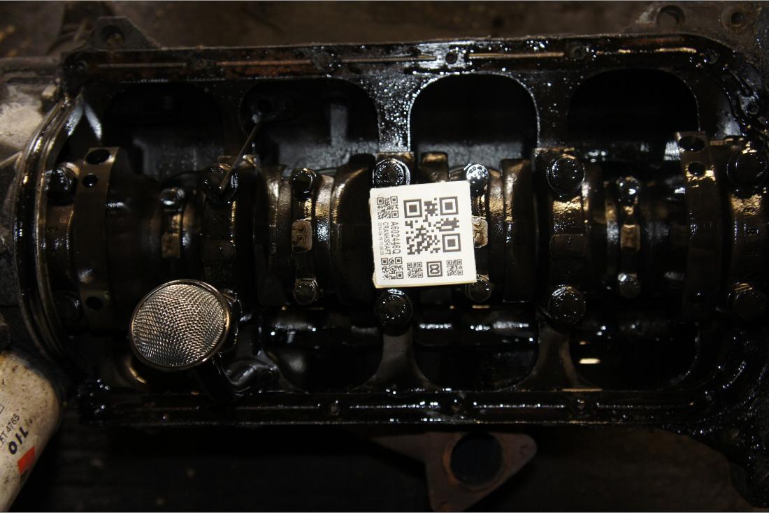

    Зато сразу возник вопрос на счет охлаждения днища поршней.
    Наши поршни, похоже, имеют "двойное дно". Масло туда "запуливается" из форсунок,
    расположенных под поршнем через специальное отверстие в первом, нижнем, дне, проходит между двумя днищами, охлаждая их и  стекает через маслосъёмные кольца, дополнительно смазывая стенки цилиндра.
    Если взглянуть снизу на блок нетурбового мотора
    то там таких форсунок не наблюдается. Полагаю, что и поршни сделаны по "упрощенной технологии" - без соответствующих каналов.
    Не будет ли это причиной перегрева днища поршня, ведущей за собой прогар или клин поршня?
