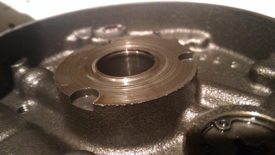

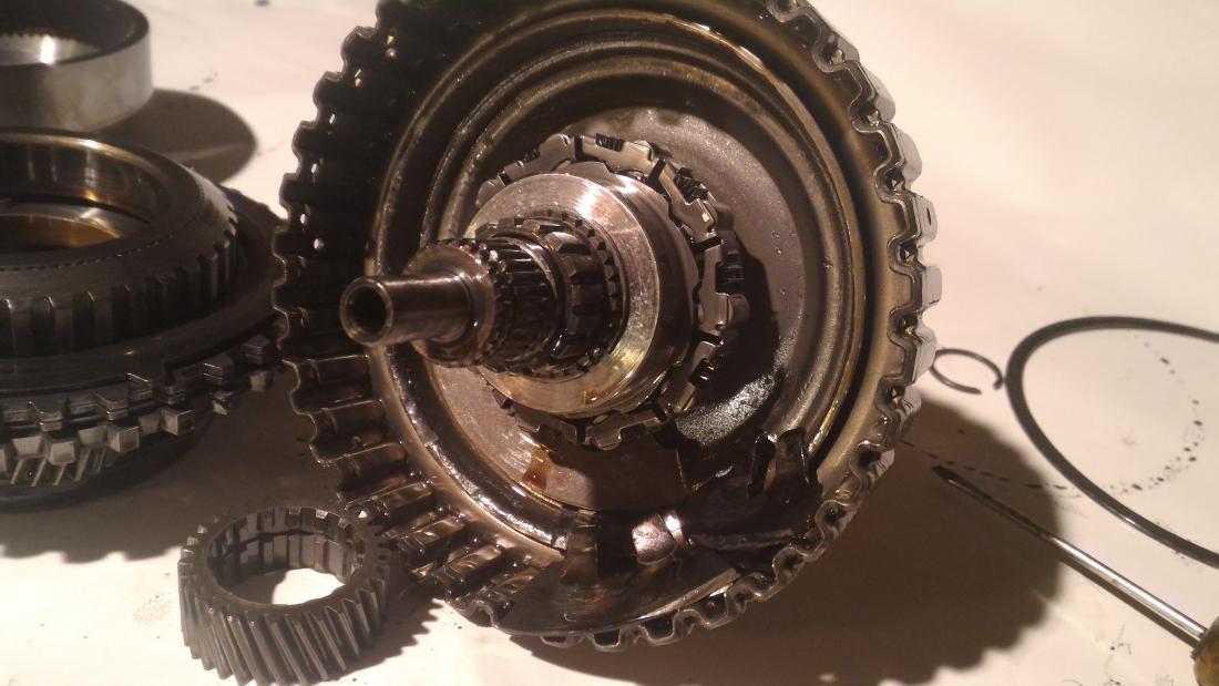

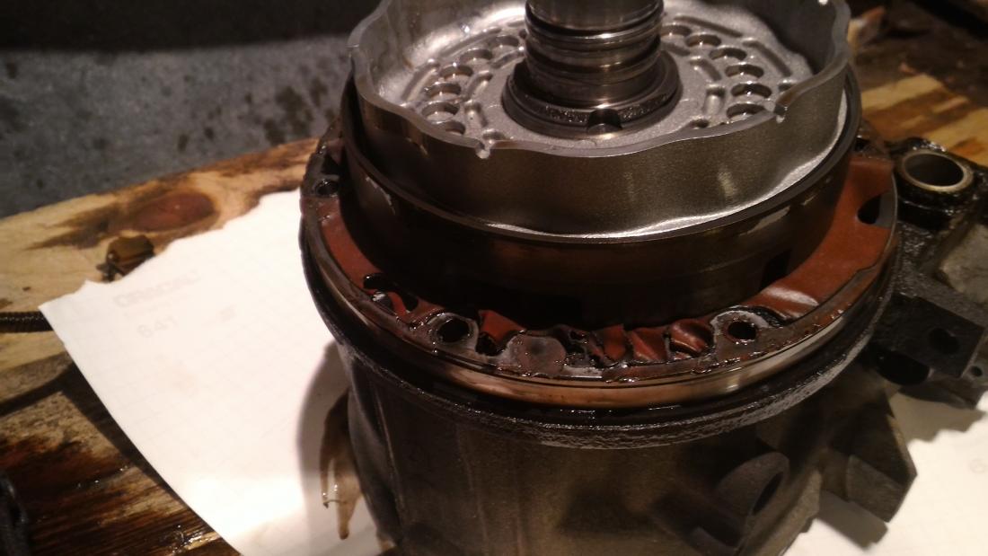

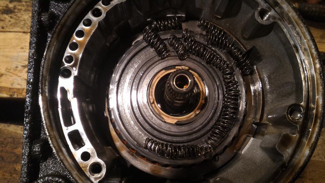

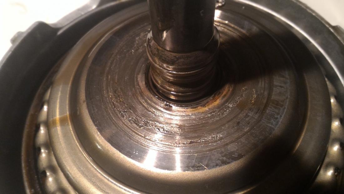

    Распотрошил сегодня Акпп, во такая картина внутриP_20151125_152201.jpg Пружинки собраны в кучу, некоторые деформированны
    Далее
    Ступица маслонасосаP_20151125_153758.jpg P_20151125_153831.jpg Во теперь думаю, стоит ли шлифовать ступицу и ставить самый толстый вошер, или искать бу акпп?

    А что там с одноходовой муфтой? (последнее фото)
    #72 dgacomo
    Отправлено 25 ноября 2015 - 17:21
    dgacomo
    • 129 сообщений
    • Opel Monterey '95 3.2 АКПП
    Пружинная шайба, которая прижимает обрезиненный барабан развалилась на 5 маленьких кусков и один большой

    Ну в таком случае все равно потребуется какой-то донор для замены развалившихся шурушков .... ведь так? ....
    В общем ... из двух акпп собирать одну гораздо приятнее, чем из одной развалившейся одну рабочую ))))

    Так то оно так, новый прокладочный и фрикционы, а вот в качестве донора по делезу акпп опеля омеги б подойдёт?

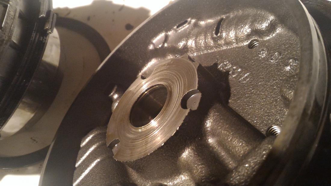

    Донор нашёлся, от омеги б AR25, железо , которое мне нужно, одинаковое
    Только вот вопрос, как выбрать необходимую толщину пластивой шайбы, вошера?
    На моей коробке он давно развалился, а вот на донорской я его тоже не нашёл, хотя выработки на маслонасосе нет, видимо совсем недавно развалился
    А разве там надо подбирать свою персональную шайбу? ... что-то не припомню ...
    И как сейчас быть, если у донора тоже шайба кончилась? ... наверное придется покупать новую ..... вот там при подборе и выяснится - бывают эти шайбы различной толщины или в наличии одна единственная.

    Я купил комплект таких шайб image.jpg у меня по остаткам шайбы между маслонасосом и оверран барабаном стояла телесного цвета

    В каталоге эти шайбы идут с такой звёздочкой * и одним и тем же номером в обоих местах
    Второй момент, на донорской коробке шайба между центральным суппортом и барабаном чёрная и без трёх выступов, соответственно нет впадин и на самом суппорте, а на моём там стоит жёлтая шайба с выступами, и на суппорте есть выемки, но он под замену, т. к. у него раскрошилась канавка под стопор
