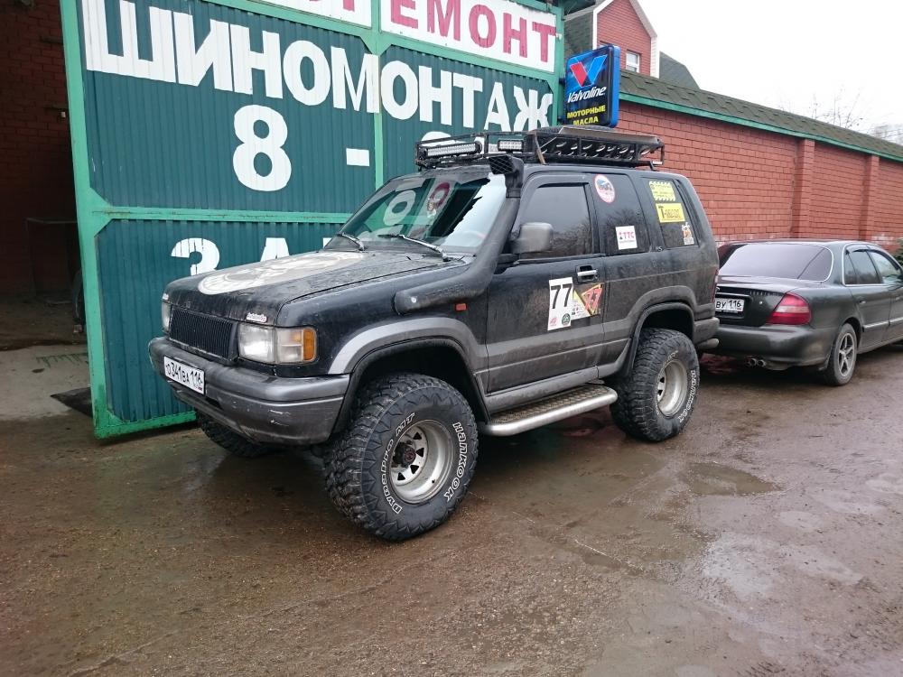

    В общем сейчас выглядит так) без туманок на крыше и с нормальными колёсами)
    Но вот о заварке переднего дифа всё ещё думаю)))
    Завтра загоню на полнейший ремонт, замена грм если повезёт, если нет вскроем мотор. И попутно хочу посчитать на сколько болтов диф и будем ставить на зад самоблок.
    Вопрос такой. Блокировка она одна идёт к назадний мост и на передний? Или есть в них различия? Если узнаю какие пары стоят с зади и закажу блокировку, я так понимаю на перед такая же пойдёт?
    Или всётаки заварить передний)))
