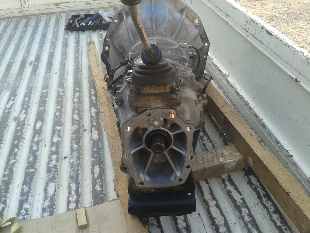

    Сегодня приволок-таки свап-комплект МКПП от Бига. Скинул биговскую раздатку, получился вот такой вид: 20150729_194220.jpg

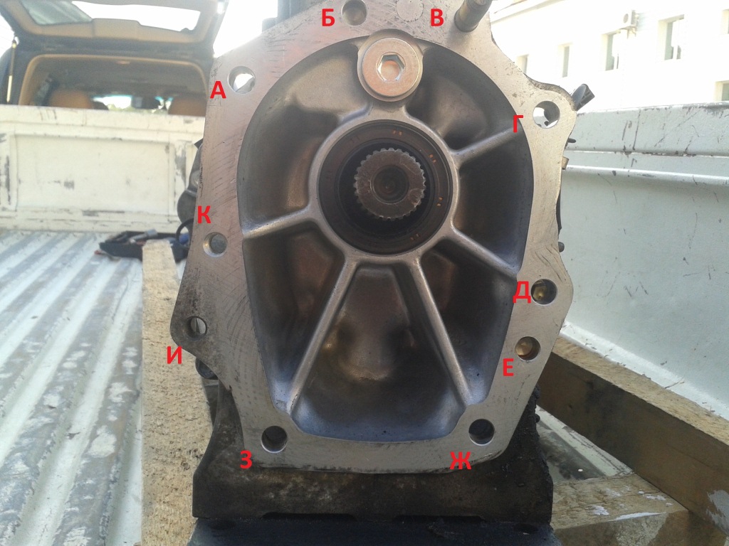

    Народ, выручайте - нужно сердце успокоить - у кого есть фоты с видом Аксовской АКПП со стороны раздатки для сравнения? И, по возможности, размеры по центрам в произвольном порядке (А-Г, Д-И, В-Е и т.д.): 20150729_194210.jpg

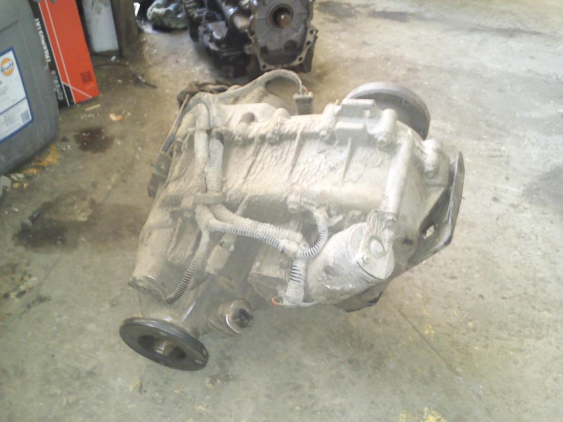

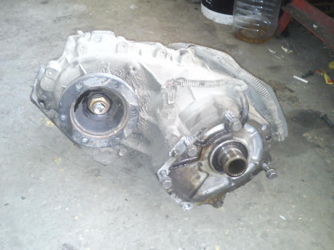

     post-22353-0-06058300-1438198393_thumb.j    post-22353-0-06058300-1438198393_thumb.j  post-22353-0-30816900-1438198161_thumb.j    Вот какие фотки остались на телефоне .

    для того что бы встал на меху, тод от бига  придеться выкрутить шпильку "В" и рядом  след от отверстия,  в нем сделать дырку и через эту дырку скрепить  коробку и раздатку, походу верх может немного не состфковаться из-за расположений шпилек и отверстий с резьбой... но это мелочи..
