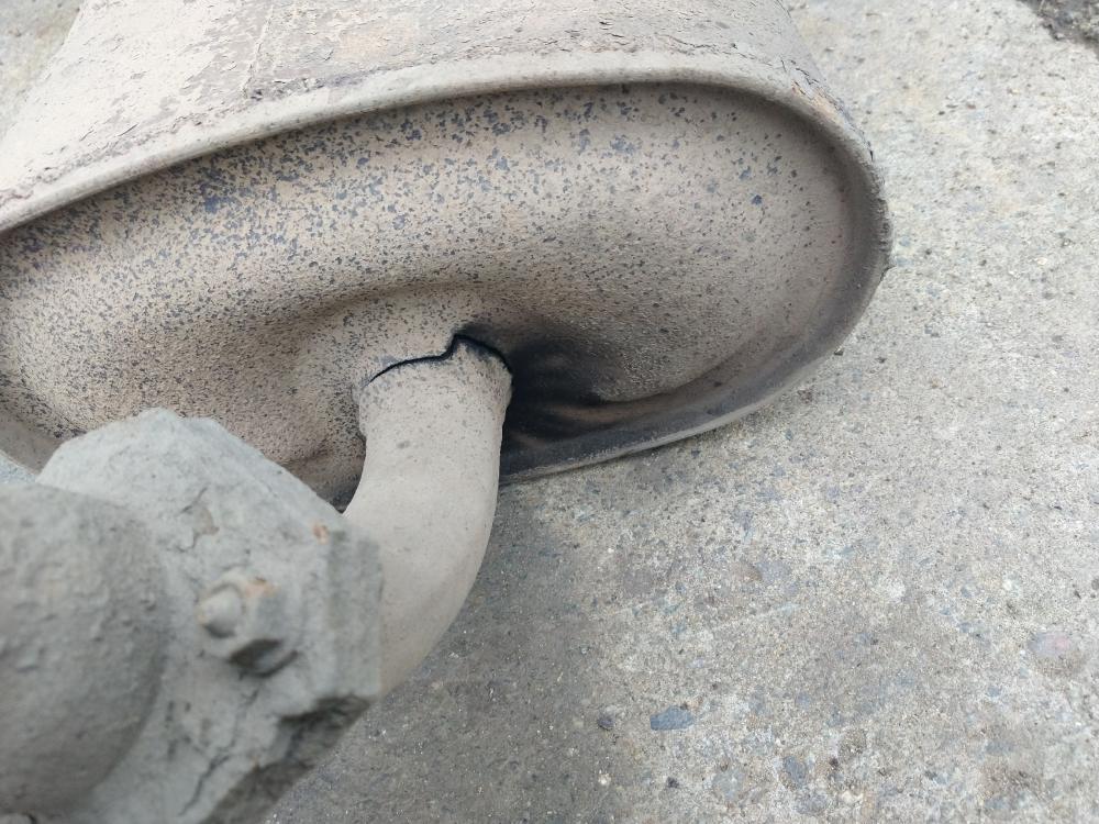

    Прогорела банка.Высверлил точечную сварку на защите,разъединил ее.Обрезал прогоревший металл и по нему выкроил новый 1.5 мм.Боковины банки остались прежними,они толстые,впрочем как и кишки.Новый металл прихватывая по окружности и простукивая молотком обвернул по боковинам, соединил,обварил.Проложил старую термоизоляцию и скрутил защиту болтами,и установил банку на место.Металл брал со списанного дорожного знака,электроды 2.5мм штук шесть потратил 4 осталось как и сварочник брал на работе.Времени на всё часа 4.Снимал и ставил просто на земле забравшись задним колесом на канализационный колодец возле дома.

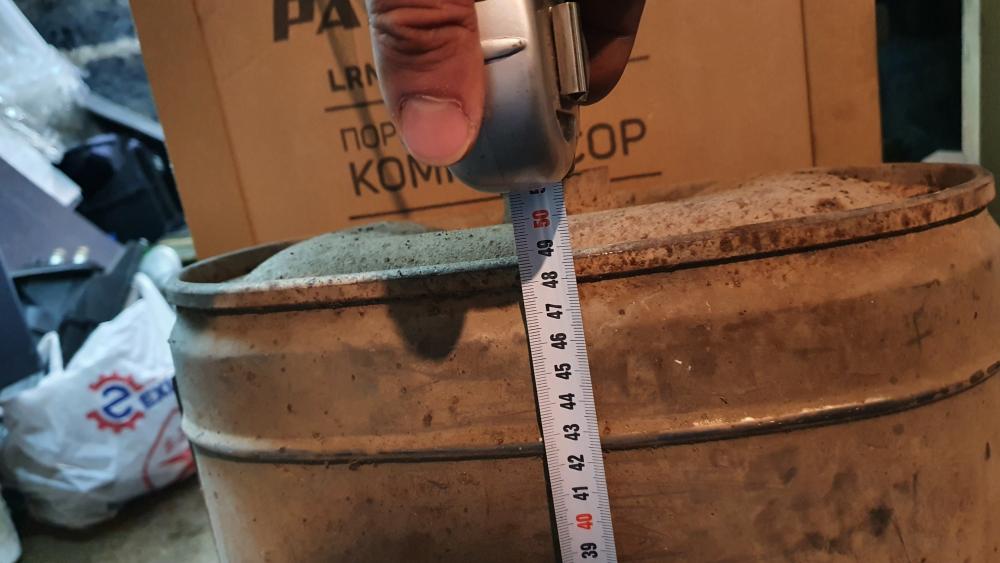

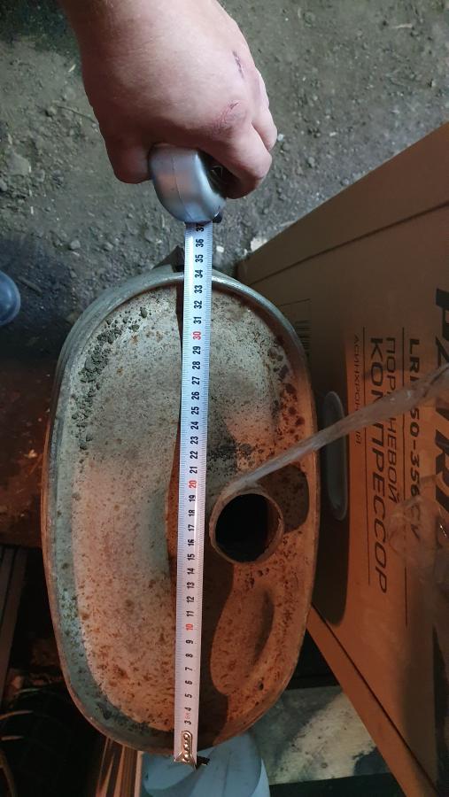

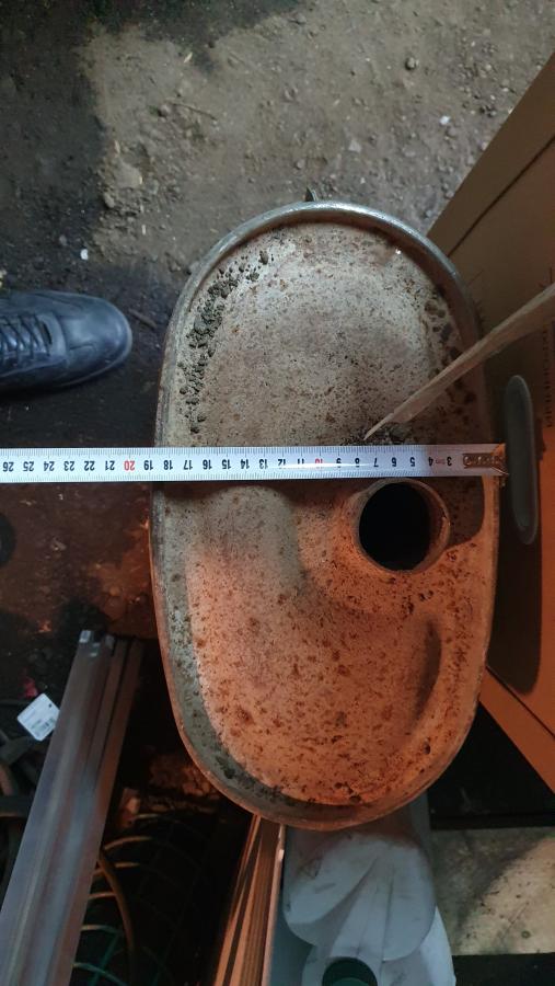

    Поставил себе глушитель  Полмостров , но он немного шумный. Вопрос с к тем , у кого  еще живая родная банка - может быть будет возможность снять размеры: длина , ширина , высота?

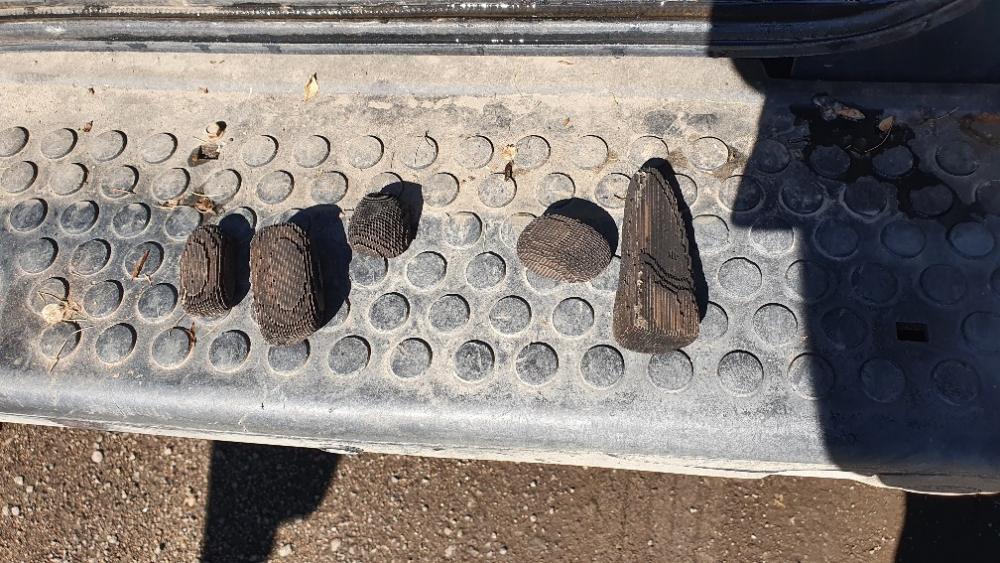

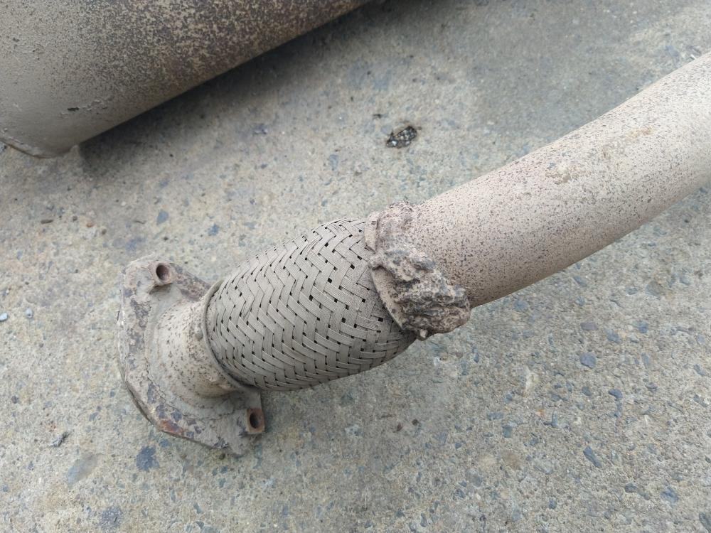

    Всем привет, срезал на Фроське глушитель, в принципе, работал нормально, но не нравилось, что при вваливании газа начинал дребезжать, думал, что ему самому кирдык.
    Сегодня вытряс его и обомлел - в нем бултыхалась половина катализатора :)
    Так что банку можно спокойно приваривать на место и ездить дальше :)
    лови
    20200621_160817_copy_3024x1701.jpg 20200621_160807_copy_1701x3024.jpg 20200621_160759_copy_2268x4032.jpg

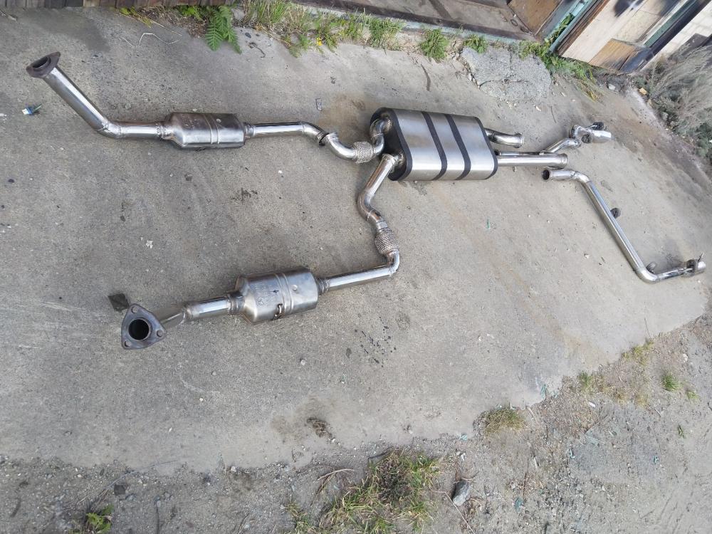

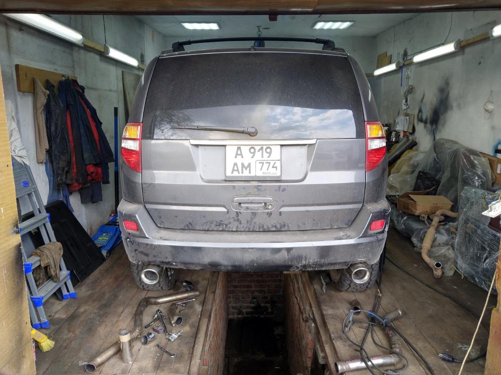

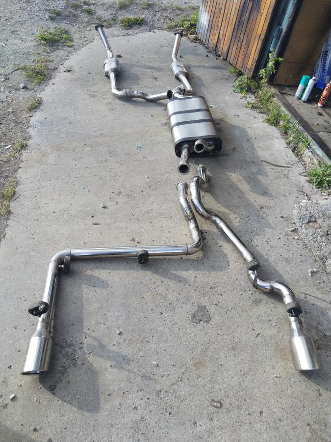

    Глушак родной помер ещё у прошлого владельца, как и катализаторы - катализаторы он вырезал и вварил стронгеры, а глушак жестоко реанимировал (80-й уровень по сварке) - но не на долго
    Поэтому решил подойти кардинально - скоро уже послушаю звук, посмотрю на поведение машины, если понравится то напишу, что да как в деталях

    Решение, конечно, кардинальное, но затраты ИМХО немалые на такую систему
    По материалам (все нержавейка) на диаметр 57мм:
    Труба 5м*800р= 4000р
    Отвод 90градусов 20шт*250=5000р
    V-band соединение 4шт*1000=4000р
    Резонаторы Mersedes - брал комплект с трубами = с доставкой 4000р.
    Гофра 2шт.*800р=1600р
    Насадки 2шт*1200р=2400р
    Глушитель MG-Race полупрямоток - 13000р
    Резинки подвеса Волга/Газель 8*50 =400р
    Шайбы резьбовые под датчики кислорода 4шт*200р=800р
    ИТОГО: 35 200 + время + пока не предсказуем результат, но продолжаем есть кактус

    Неплохой выхлоп! Интересно, как звучит...

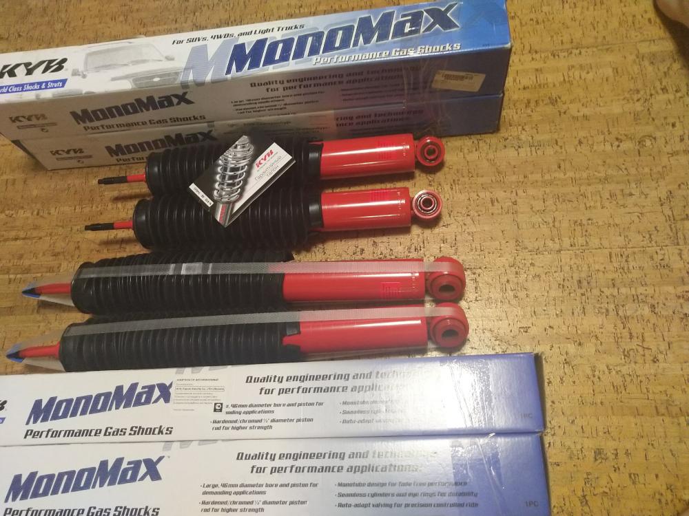

    Первый тест в гараже - палками не бить, знаю эхо от стен, знаю снято на телефон - как закончу установку Monomax-ов сниму нормально.
    https://www.youtube....eature=youtu.be
