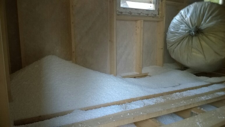

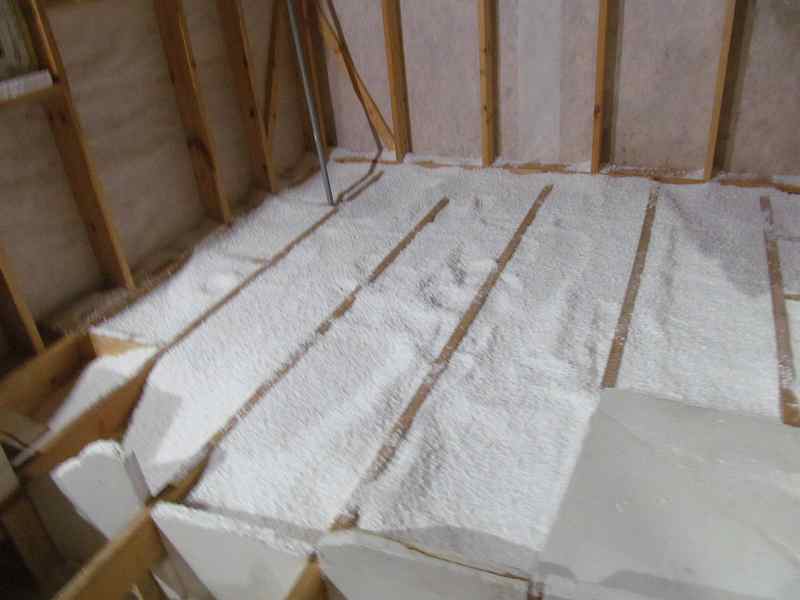

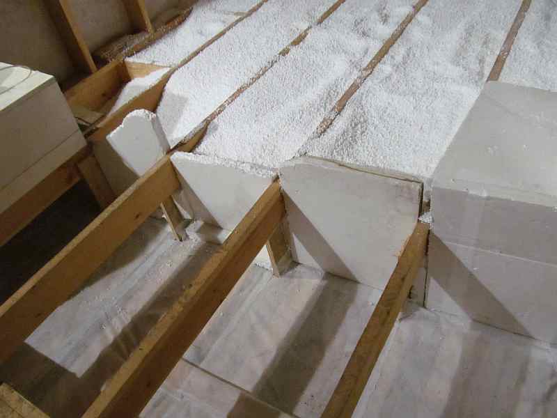

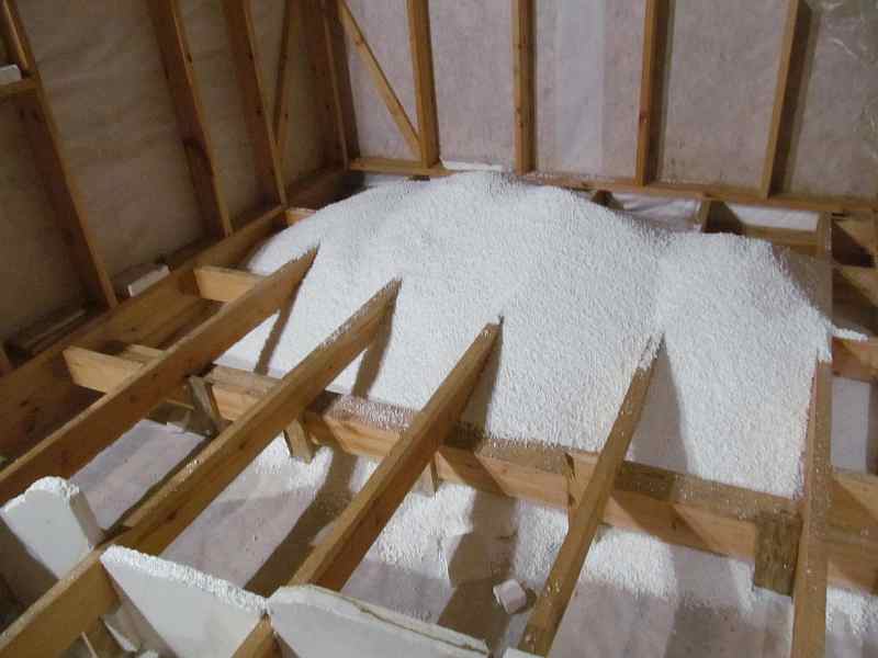

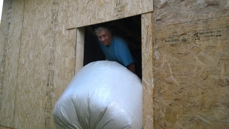

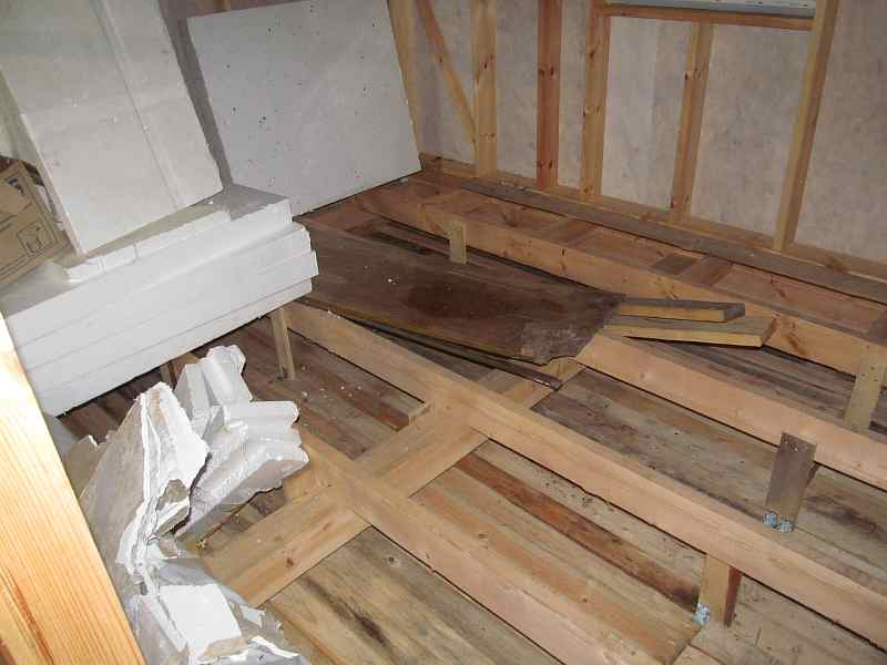

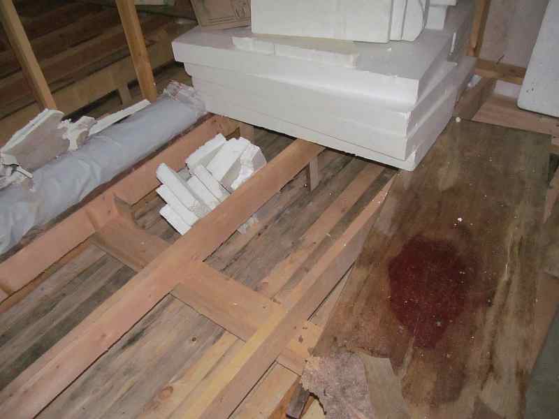

    WP_20150703_021.jpg WP_20150703_022.jpg WP_20150703_023.jpg WP_20150703_028.jpg WP_20150703_032.jpg WP_20150703_033.jpg WP_20150703_037.jpg утепляю полы.
    45см.

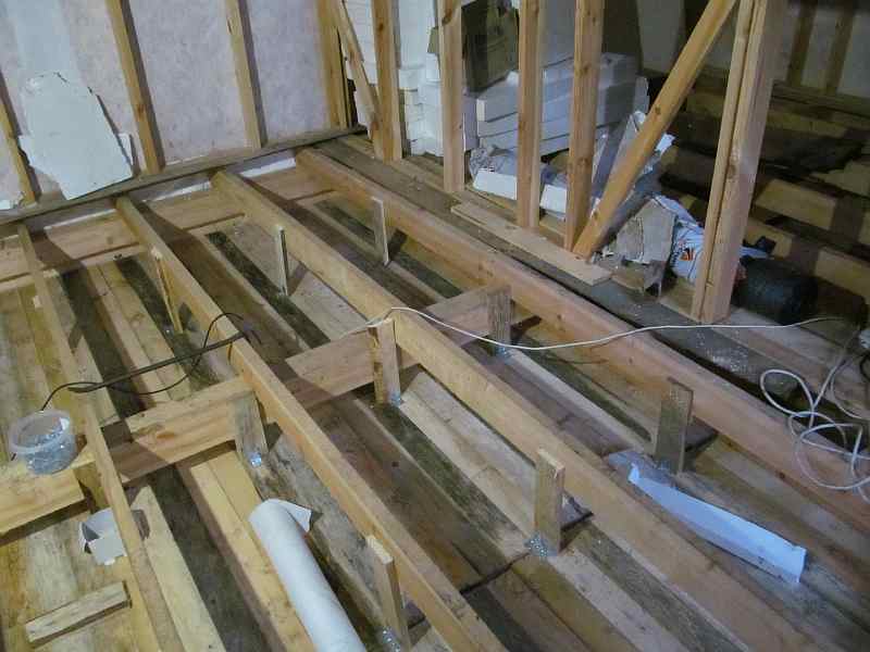

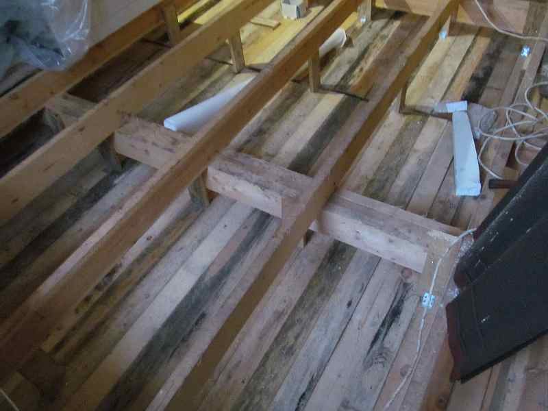

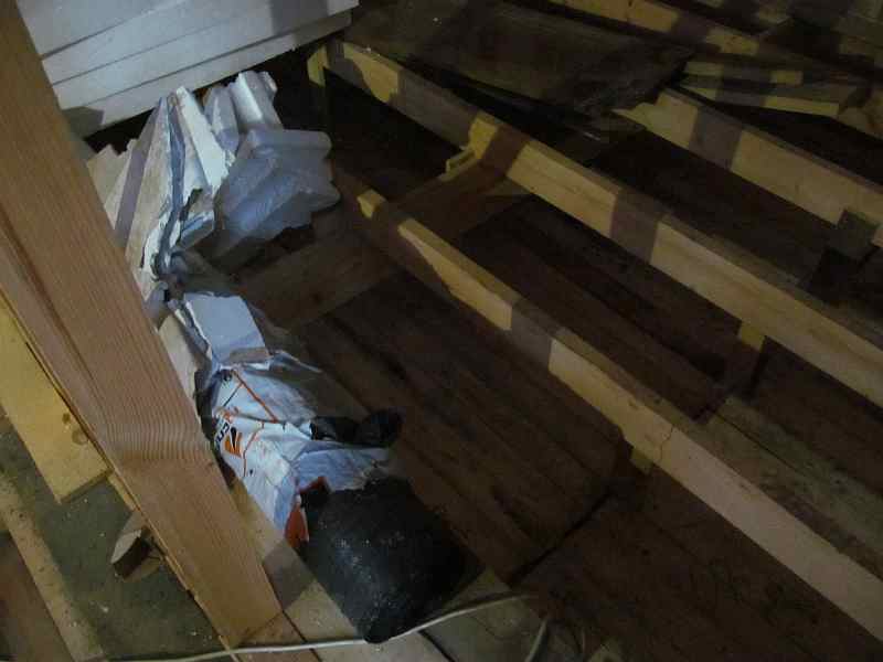

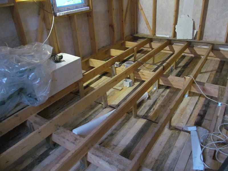

    чёрный пол готов.

     Антисептиком помазал?
    #72 andira2002
    Отправлено 11 июля 2015 - 23:44
    • 10 635 сообщений
    снизу буду обрабатывать.
    когда доска  высохнет.

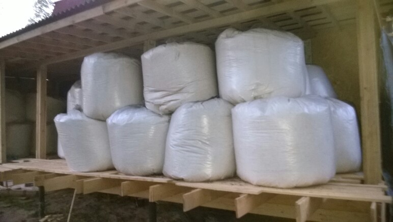

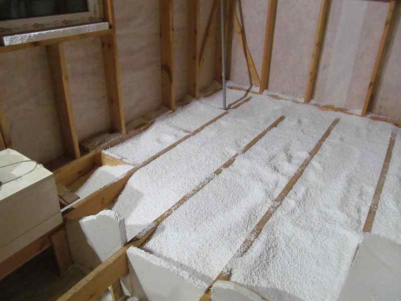

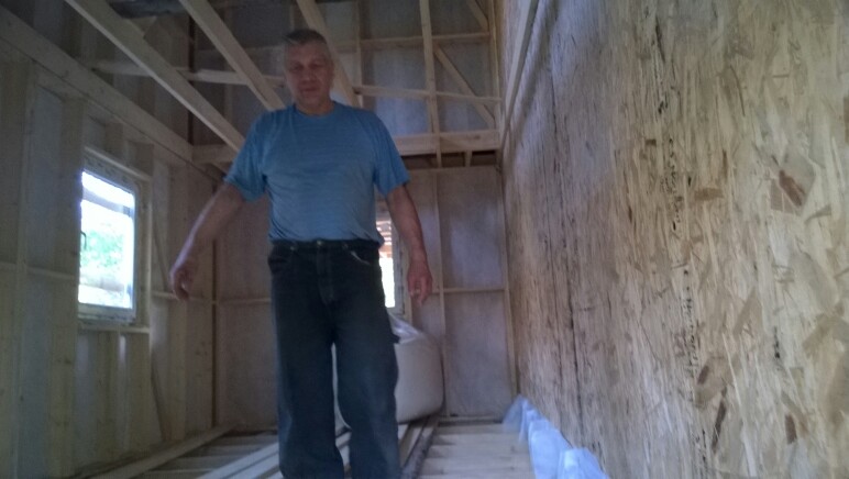

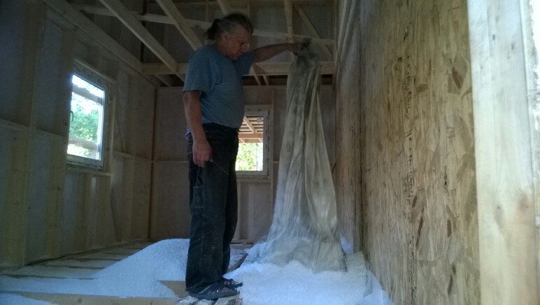

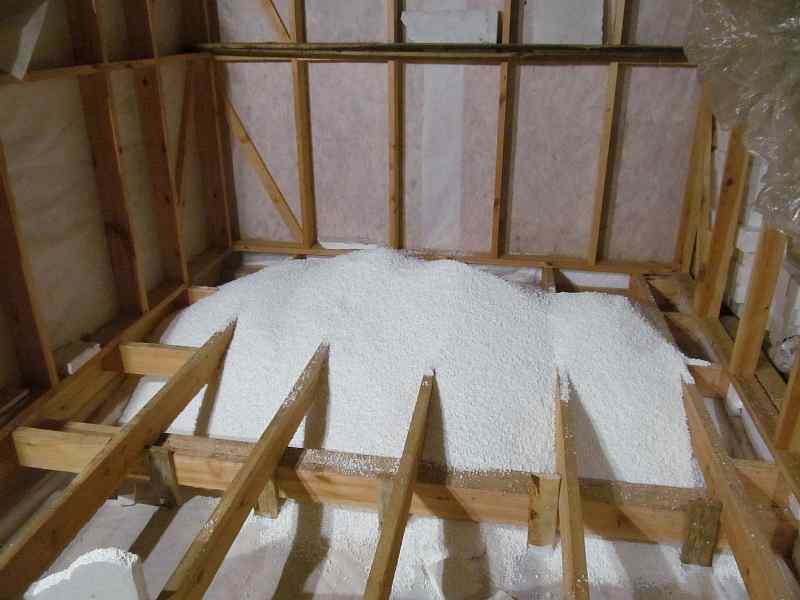

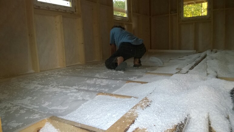

    чёрный пол готов.
    засыпаю утеплитель.частями.

    А почему не керамзит?
    #74 andira2002
    Отправлено 12 июля 2015 - 09:42
    • 10 635 сообщений
    это легче ,чище и не скрипит

    Пролить сверху цементным молочком?
    То что легче и не скрипит это бесспорно, но если б ты знал как это утепление любят муравьи!!!! :Cherna-facepalm: Суки перемалывают в муку всё, для чего?-хз. Не знаю про крошку, а вот с пенопластом имел проблему. Может у вас их мало?
    #77 andira2002
    Отправлено 12 июля 2015 - 14:47
    • 10 635 сообщений
    теоретически есть,
    но в доме не видел.
    зачем??
    #78 Justice
    Отправлено 12 июля 2015 - 21:03
    Видел на стройке- полы, где нет движения тяжелой техники, а только пешеходы, отсыпают керамзитом, потом проливают молочком и после делают простую стяжку. В случае загородного строительства стяжка не нужна, осб плита + подложка +ламинат... я так хочу на лоджии сделать.
    #79 andira2002
    Отправлено 12 июля 2015 - 22:54
    • 10 635 сообщений
    я так и буду делать.
    по лагам доска,сверху осб.

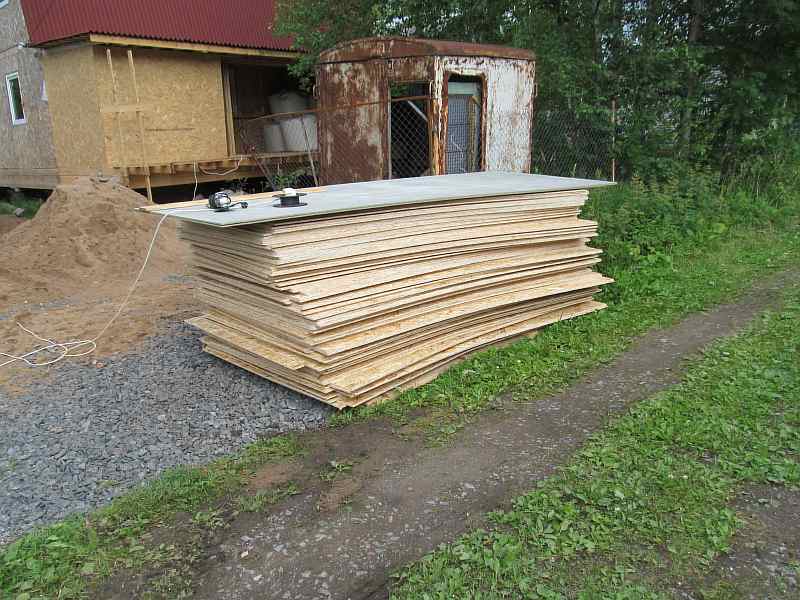

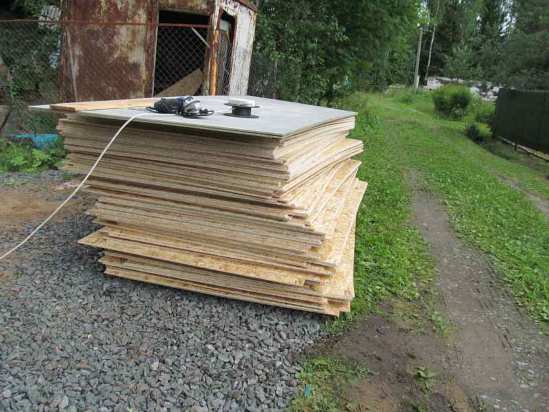

    привезли осб.и два листа цсп на тамбур(тёплый пол.)
