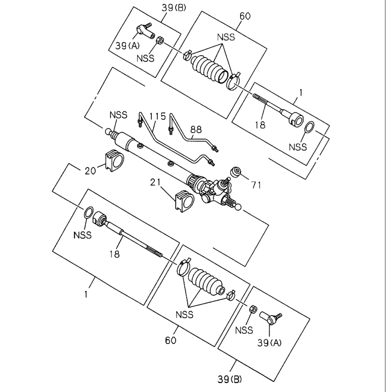

    Добрый день. Начала подтекать рулевая рейка. Нужно поменять сальники. Посмотрел схему - там отдельно сальников нет. Может быть , у кого-то есть номера сальников рулевой рейки? Нужны те , что под  пыльниками и те , что на  валу ( один на входе и один внутри).
    Вот всё что по отдельности я вижу в каталоге http://www.akadia.ru...ISUP0404001.gif
    может для ховера есть по частям http://forum4x4club....howtopic=133774

    Так в каталоге прямо написано - отдельно не продается.

    Так и номера у них значит не будет, или не факт?
    #68 anapupa
    Отправлено 15 июня 2016 - 14:25
    не будет.
    такое обозначение идёт на всякую мелкую расходную часть...типа гаек, шайб, хомутиков и тп.
    Вопрос решается только подбором подходящих

    У меня еще есть Хонда Рафага . Так вот по опыту  её ремонта - не факт.  В каталоге рисует , что узел продается только в сборе , а ребята с форума кидают  отдельные номера деталей.

    Я предположу что это не каталожный номер, а модель/маркировка самой детали. Т.е. нужно разобрать, глянуть что написано на резинке и поискать такую же.
    +1

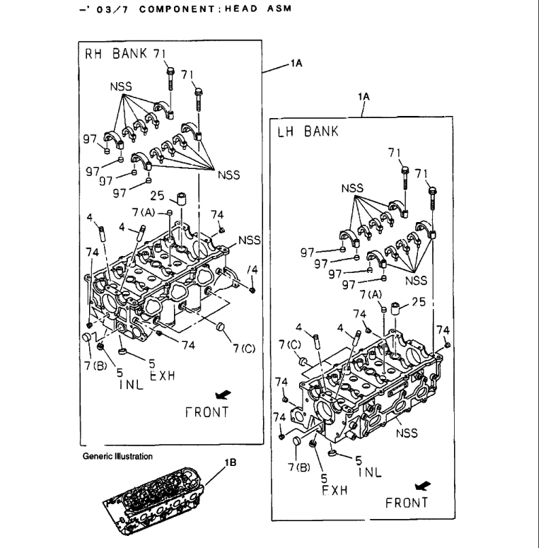

    Друзья, подскажите пожалуйста номер направляющих клапанов на 6ve1. Спасибо.
    #76 iheaven
    Отправлено 08 июля 2016 - 18:36
    iheaven
    • 436 сообщений
    • СПб
    • Toyota Sequoia 2011 Platinum, Isuzu Axiom 2004 S
    оно?
    4 GUIDE; VALVE
      8941767081 200101 -   L=42   GUIDE; VALVE A

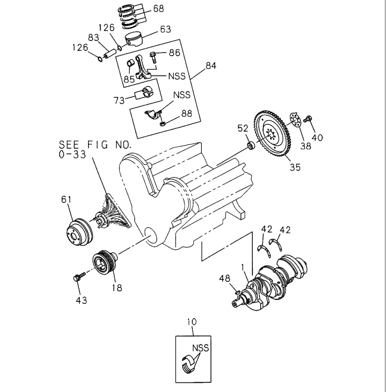

    друзья подскажите номер ремкомплекта двигателя 6ve1 и поршневых колец

    Пытался отдельно найти крестовину - по схемам её , как отдельной детали , нет. По поводу Ховера - пока не смотрел.
