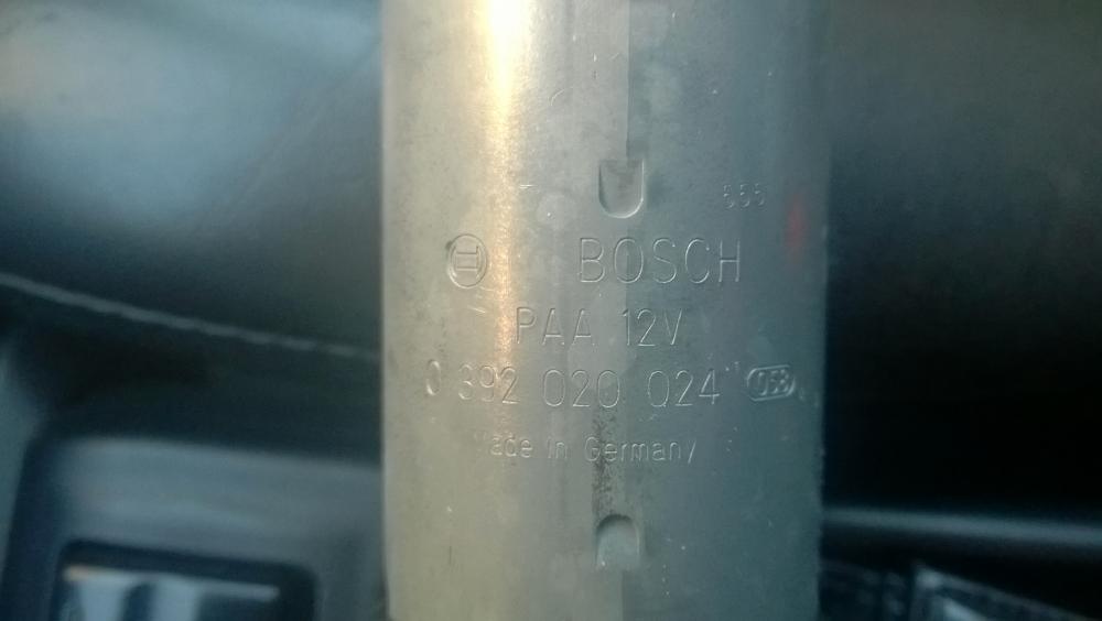

    dopolnitelnaja-pompa-na-gaz-3302-cena-2-Помпа по габаритам идентичная полностью, встаёт прекрасно (хоть и корпус тоньше). Отличается от оригинальной по производительности. И отличие в разъёме питания, но это решаемо.
    Номера аналогичных дополнительных помп:
    VAG - Bosch 0 392 020 024 производительность 500 л/час (стоимость в районе 50$)
    Opel - Bosch 0 392 020 034 производительность 750 л/час (стоимость в районе 50$)
    MB - Bosch 0 392 020 032 более производительная (стоимость в районе 70$)
    Производительность оригинальной помпы (BMW 64 11 8 390 090) 950 л/ч, мощность 11Вт. Стоимость в районе 200$. Справедливости ради, стоит отметить, что производительности в 500 л/ч самого скромного из представленных аналогов доп. помпы вполне достаточно для создания комфортного микроклимата в салоне (с весьма хорошими тепловыми показателями), даже в условиях суровых климатических зон (проверено климатом Заполярья).
    #62 HellRoDis
    Отправлено 11 ноября 2016 - 10:02
    HellRoDis
    • 335 сообщений
    • Губкинский
    • Opel Frontera B X22SE Limited
    Вот такая уже куплена

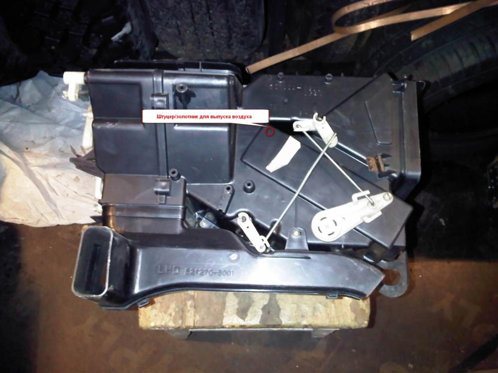

    ты про какой именно штуцер? насос в этом плане меняется за 15 минут с перекурами и сливом жижи при необходимости, так что вопрос этот абсолютно ненапряжный
    Можно реализовать этот вопрос еще таким способом: сделать вывод штуцера/золотника в передней части корпуса печки, а отсюда уже вывести шланг или трубку для выпуска воздуха

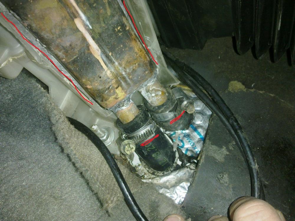

    не нужно торпеду снимать,по месту подрезается корпус печки и патрубки радиатора. на снять поставить радиатор уходит 20 минут. Где то я тему создавал по чистке родного медного и снятию-установке
    что вы там подрезать по месту собрались??? :blink:
    режется так(отмечено красным)
    http://forum4x4club....04#entry1194277
