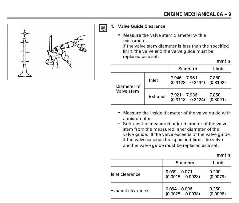

    #69 Justice
    Отправлено 08 ноября 2016 - 15:14
    Дефектовка клапана. И что?
    Я тоже промеряю стержни.
    К чему это?
    А ты в курсе что есть моторы, на которых нет направляющих втулок, но есть ремонтные клапана?))
    Прикинь, в курсе! ))) Мне в ремонт отправляли уже не одну голову, потому что только в Питере могли делать определенные работы.
    Ты не обратил внимание на один момент - в случае если стержни просажены - замена со втулкой в паре, есть превышение зазора или нет - не важно. Разворачивать отверстия под ремонтные клапана допускается не во всех случаях.

    Если износ и по стержню и во втулке - менять и то и другое, парой, кто ж тут спорит?))
    Если направляющей клапана нет, и есть ещё запас по размерам ремонтных клапанов - нужно разворачивать под клапан с увеличенным(ремонтным) размером стержня.
    Если все ремонтные размеры выбраны, выхода два: или менять ГБЦ, или разворачивать отверстия под установку направляющих и подбор под них клапанов.
