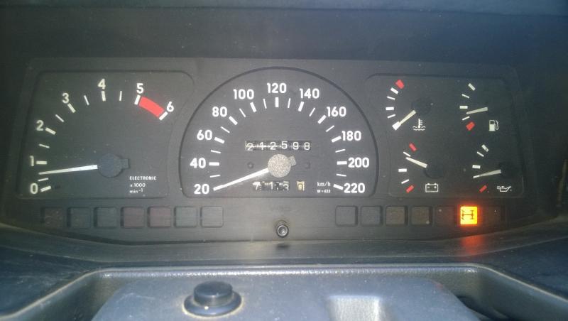

    датчик температуры от 23дтр, а когда стоишь верно стрелка ложиться ниже нижнего деления,при скорости 140 -лезет температура,хочу тоже попробывать сменить термостат

    Это не нормально, проверь вообще соответствие термостата блоку. Остывает в пробке, но не так, как ты пишешь. Плюс-минус полтора деления.

    так термостат то в норме или думаешь пока машина не ездила он наепнулся??  я же 1000км проехам на монтерее прежде чем его разобрать там температура была все гуд

    • ржев
    ну собственно вот что получается
    #71 Justice
    Отправлено 27 октября 2016 - 19:41
    Это не нормально. Сдерни термостат, погляди что с ним. Попробуй другой датчик.
    поменял термостат ,когда стоишь второе деление а когда едешь то третье

    Была у меня такая проблема. Справился! Заменил крышку расширительного бака и в термостате просверлил отверстие в термостате 2мм. Система завоздушивается.

    у меня дизель 3.1 у меня нет бачка!просто у меня термостату хана была,пришлося заменить
