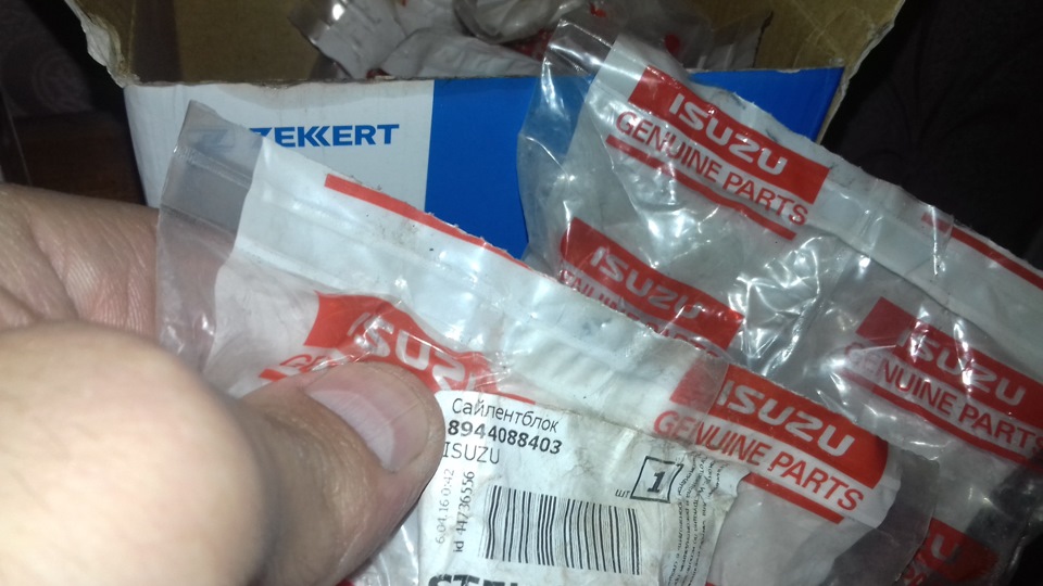

    Isuzu
    :pleasantry: +100

    Isuzu
    а номер можно??
    #63 boloto
    Отправлено 23 декабря 2016 - 18:49
    boloto
    • 3 657 сообщений
    • Каменск-Уральский.
    • Много Металлолома:)))
    а номер можно??
    Вот эти проверь
    #64 zaziG
    Отправлено 23 декабря 2016 - 18:54
    zaziG
    • 894 сообщений
    • opel frontera a x22xe 1995
    Вот эти проверь
    есть такие, а качество?
    #65 boloto
    Отправлено 23 декабря 2016 - 18:58
    boloto
    • 3 657 сообщений
    Они Лучшие,уж поверь :pleasantry:
    #66 zaziG
    Отправлено 23 декабря 2016 - 18:59
    zaziG
    • 894 сообщений
    пасибо!!
    #67 boloto
    Отправлено 23 декабря 2016 - 19:03
    boloto
    • 3 657 сообщений
    пасибо!!
    Проверь только по номеру на свою модель.На ОФБ встают.
    #68 zaziG
    Отправлено 23 декабря 2016 - 19:29
    zaziG
    • 894 сообщений
    Quinton HazellEMS8011 если честно я б себе вот такие взял бы..но номеру
    isuzu в замен выдаёт febest  и всё остальное..я думаю всё будет хорошо!!
