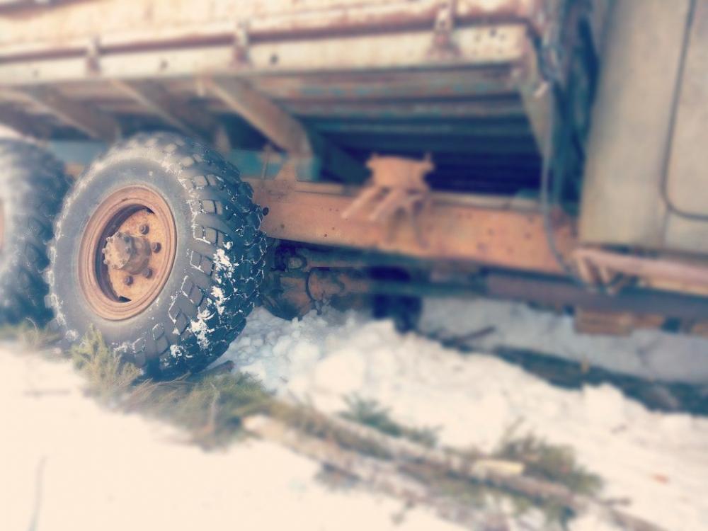

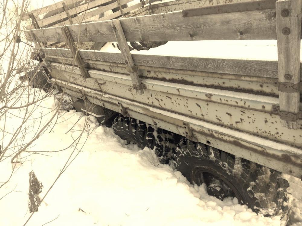

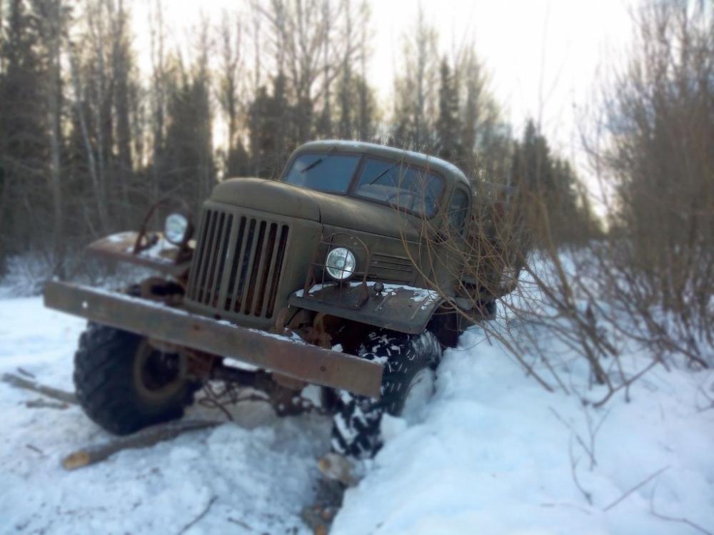

    Вот так чуть чуть стащил)))
    а пол-бака - это сколько в литрах? :)
    Ради интереса засеки, сколько кушает :)
    Пол бака это 75 литров.
    Засеку обязательно, но после устранения проблем с мотором.

    И это называется засадил
    Сфоткай полик перед ручкой кпп,там д.б. 6 вентилей силуминовых в 2 ряда,  сдаётся мне у тя не 157, а 153 обычный колхозник.или кто мосты махнул. Что на подкапотных табличках?
    На колёсах подкачки не видно, компрессор воздуха какой, производительность?
    157 в каждом колесе с одной дыркой от 7.62 не садится на диск, компрессор производительный, позволяет на полуспущенных продолжать движение

    И это называется засадил     Для зила засадил, одна сторона в воздухе, колёса крутятся а машина не едет, были бы редуктора как у 66 не засадил бы.Пока на раму не сядешь.

    Это называется засадил, а выехал только откопав и пригнав трактор. Мне хватило вообщем, кода проваливаешся до воды, и пока копаешь температура ниже -25 опускаться начинает.
    Это 157 давление воздуха управляется краном как на 131, это одна из последних модификаций, краны на первых стояли, подкачк нарушена прежним владельцем, да и резина дубовая...
