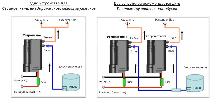

    А эта как стоит  http://avtoprofi.ru/...m-AT-38-OD.html ? Так же... Alphatherm_AT-38OD_dop17_m.jpg

    А эта как стоит  http://avtoprofi.ru/...m-AT-38-OD.html ? Так же... attachicon.gifAlphatherm_AT-38OD_dop17_m.jpg
    ну не совсем, это не бачок, а герметичная камера, через которую незамерзайка продавливается основным насосом.
    Плюс - можно разместить где угодно, сравнительно небольшое потребление электрической мощности.
    Минус - нельзя разморозить сам бачок и насосы, если туда была налита вода, сравнительно небольшой объем подогретой жижи
    Так я и предлагаю по такому принципу сделать...
    Разморозить сам бачок(штатный) это конечно да, но мне кажется это не так часто случается, пришли холода залей незамерзайку, для регионов конечно где незамерзайка замерзает , согласен им греть бачок это вариант...

    Иногда сам с этим сталкиваюсь, когда просохатишь время прихода морозов и не зальешь нормальную жижу. Но это единичные случаи
    По идее можно вообще сделать дополнительный бачок с жижей, куда воткнуть все эти приблуды и разместить его в моторном отсеке, а не в крыле
    А мне идея с приблудой которая по ссылке понравилась, занялся бы ей но времени вообще нет, может когда то руки и дойдут... и 4 свечи лежат без дела...
    а я бы попробовал все-таки реализовать клапан на охлаждайку для подогрева всего бачка полностью. В принципе, ничего особо сложного нет, простенькая схемка для выставления температуры переключения нормально закрытого электрического клапана, трубка с жижей и термистор. Все довольно понятно
