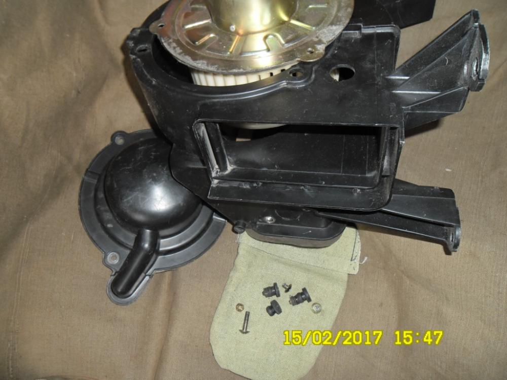

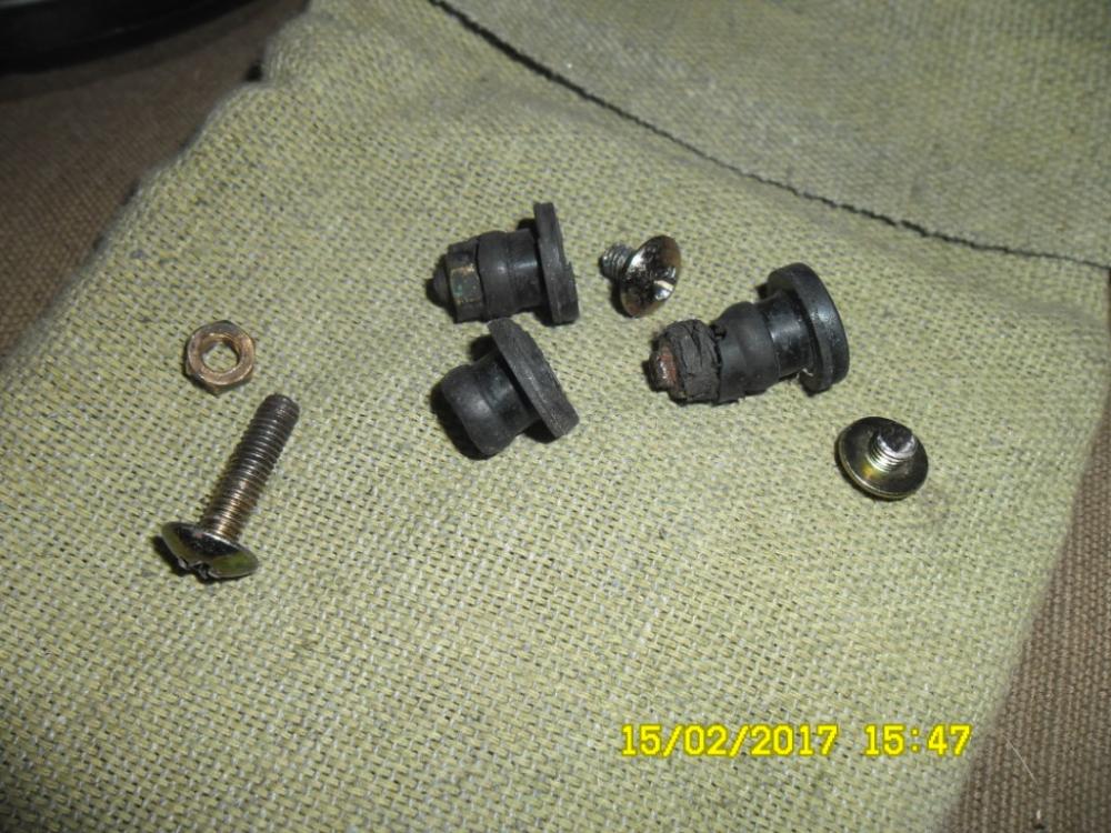

    Высверлить не получилось - один винт кое-как удалось открутить, остальные  пришлось срезать.
    Что интересно - гайки-то - латунные!  Но винты - стальные, хоть и оксидированные, вот и результат - соединение всё равно закисло.  Пожалели (для себя же) латуни?
    Насчёт пластинок, пожалуй - да, сделаю из них, посажу их на клее, иначе туда не подлежешь их придерживать при закручивании винтов (это гораздо легче, чем выпиливать кольцо) с резиновой прокладкой и остатками от втулок.
    Благодарю за помощь!

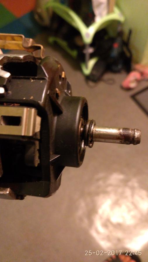

    Разобрал свой старый моторчик, на нем продольный люфт, как он убирается?
    #66 VladTr
    Отправлено 25 февраля 2017 - 20:28
    • 23 252 сообщений
    Что есть продольный люфт?

    На офб получается такой же моторчик?
    Вот видишь какой люфт? Это нормально или нет?
    И как вообще ставить туда подшипник?

    Так нормально такой люфт?
    #69 VladTr
    Отправлено 28 февраля 2017 - 21:59
    • 23 252 сообщений
    Не, ненормально. Что нужно сделать: определи нормальное положение ротора, выясни, какое расстояние надо выбрать шайбами на валу. Подбери шайбы, подложи под/над втулкой. Люфт должен быть минимальный
