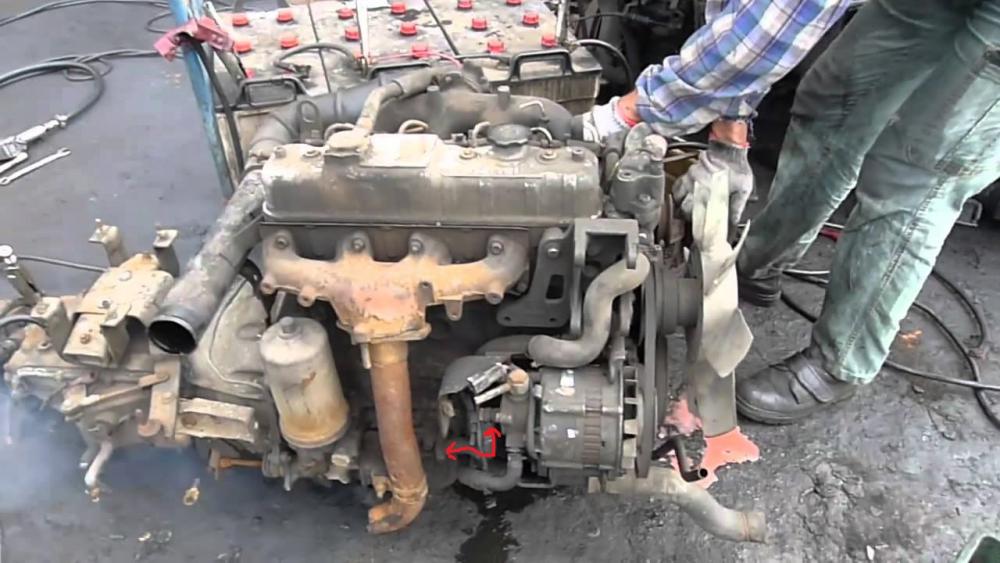

    Я бы за одно выкинул позорный масляный бочек и прикрутил  подачу масла куда положено.

    не подскажите как надо?
    У меня оно чуток не так сделано, у меня атмосферник, вроди там с турбы масло подаётся, обратка в поддон.
    с турбины у меня отдельно трубки идут
    этот бочок на вакуумный насос подходит. в него масло заливается и гоняется по кругу
    может мы про разные вещи говорим ?
    у вас на вакуумный  усилитель от куда шланг подходит?

    У меня оно вот так.
    #80 КрасноСолнышко
    Отправлено 31 марта 2017 - 15:33
    КрасноСолнышко
    • 568 сообщений
    • Калуга
    • Андрей
    в документах написано 4jb1 и объём 1998
    У меня оно вот так.
    нужно посмотреть
    если есть куда, конечно я переделаю
    интересно для чего такой колхоз? если всё так просто было
