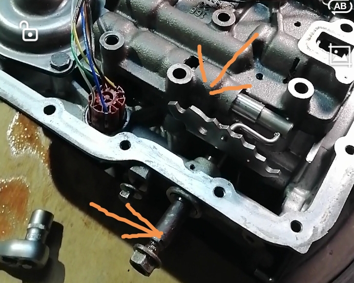

    #69 JonnyT1
    Отправлено 06 июня 2025 - 14:23
    JonnyT1
    • 30 сообщений
    • Опель фронтера б 2,2 Дизель
    Смею предположить, у вас какие то механические повреждения/деформации связанные с цилиндром селектора,
    Такое ощущение что поршень не встает в цилиндре в положенное место или сифонит.
    Снять все можно не снимая коробки, достаточно открутить большой поддон и гидроплиту
    Сообщение отредактировал JonnyT1: 06 июня 2025 - 14:25
    #70 trooper_man
    Отправлено 06 июня 2025 - 14:39
    trooper_man
    • 250 сообщений
    • Сайт:https://kzgu.ru
    • UBS26 6VE1-RMQ 2001 г.в.
    Откуда знаете, коробки започиняете? Я тоже к такой версии склоняюсь, похоже поршень там разбомбило, он в конус ушел видимо.
    Сообщение отредактировал trooper_man: 06 июня 2025 - 14:55
    #71 armer
    Отправлено 06 июня 2025 - 14:45
    armer
    • 2 126 сообщений
    Я ему о том же толкую. Но я коробки не починяю, поэтому мне веры нет  :giggly:
