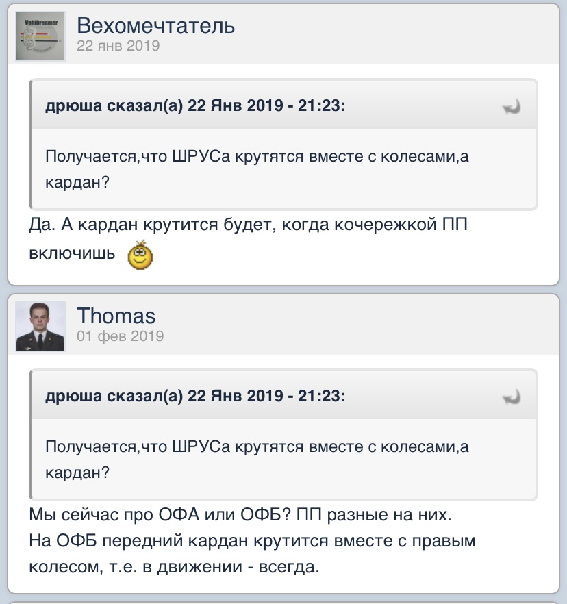

    Я уж молчу тут... Вроде всё выше написал. 10 лет на ОФБ ездил всё-таки.
    Вы сами писали что передний кардан крутится всегда! В какой то теме, могу найти если что
    Вы между собой разобраться не можете! Кто крутится кто не крутится!!!! Надо искать оф документ где то чтоб поставить все точки над i

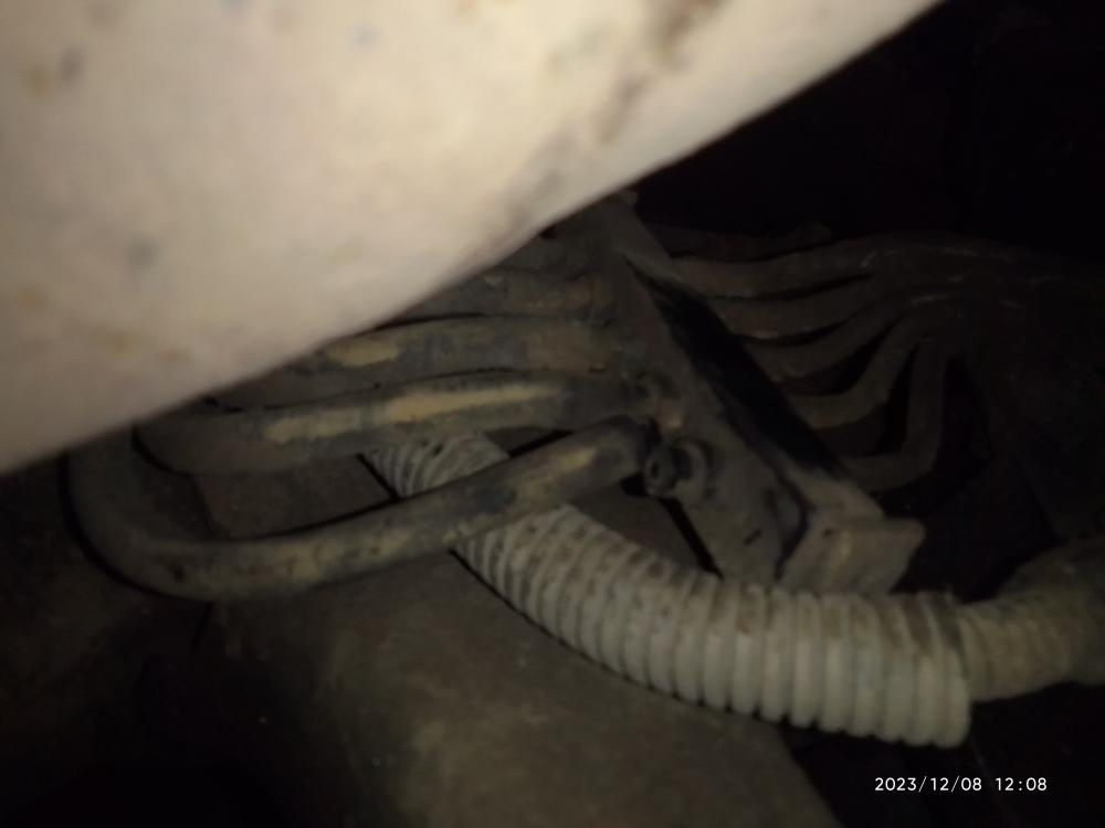

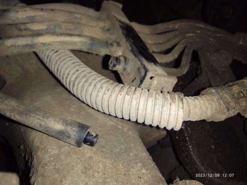

    Подскажите пожалуйста. В результате частых манипуляций с двигателем отломилась вот эта штучка. ПП включается, понижайка включается. Единственное при включении зажигания не помогает лампочка ПП. Фронтера Б.
