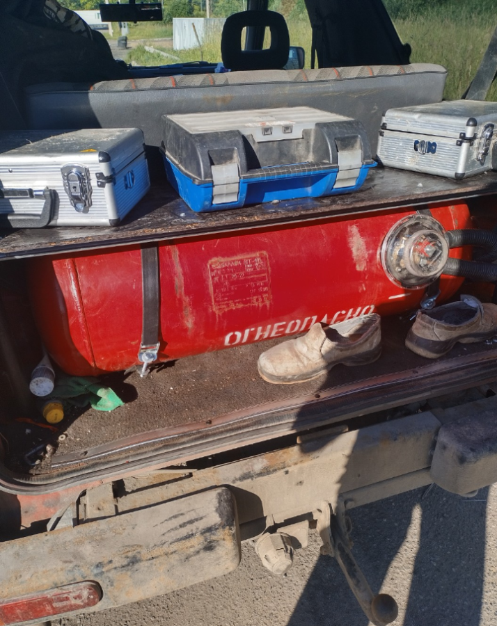

    Поставил баллон ГБО 105 литров.
    Теперь мешки с картошкой не влезут, Андрюш)))

    Теперь думаю,130 литров баллон, влезет???

    В Моне,сейчас два баллона 65 и 90.
    Потом хочу 90 и 130 сделать.
    Во как. Места остаётся достаточно.

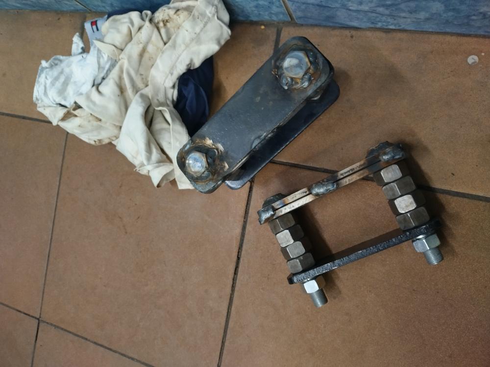

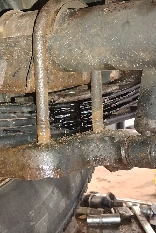

    Андрей,а что за переходные пластины на рессоры?
    Смещение крепежного болтика.

    Это понятно,для чего.Вопрос по реализации.картинки давай)
    Из рессоры ваял
    И серьги газелевские,усиленные.
    Дырочка в размер болта на рессорах.
    У меня был круглый М8
    Пимпочка в размер посадки.
    Просверлил и М6 круглую шляпку приварил.
    Сообщение отредактировал andira2002: 27 июня 2024 - 19:57

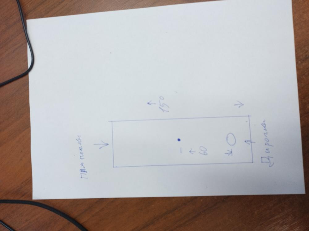

    А,фото есть? Ну,не понимаю я как сместить несущую часть крепления рессоры.По серьгам вопросов нету.

    Ааа, теперь понял.Я думал крепление передней части рессоры перенес.
    Спасибо.

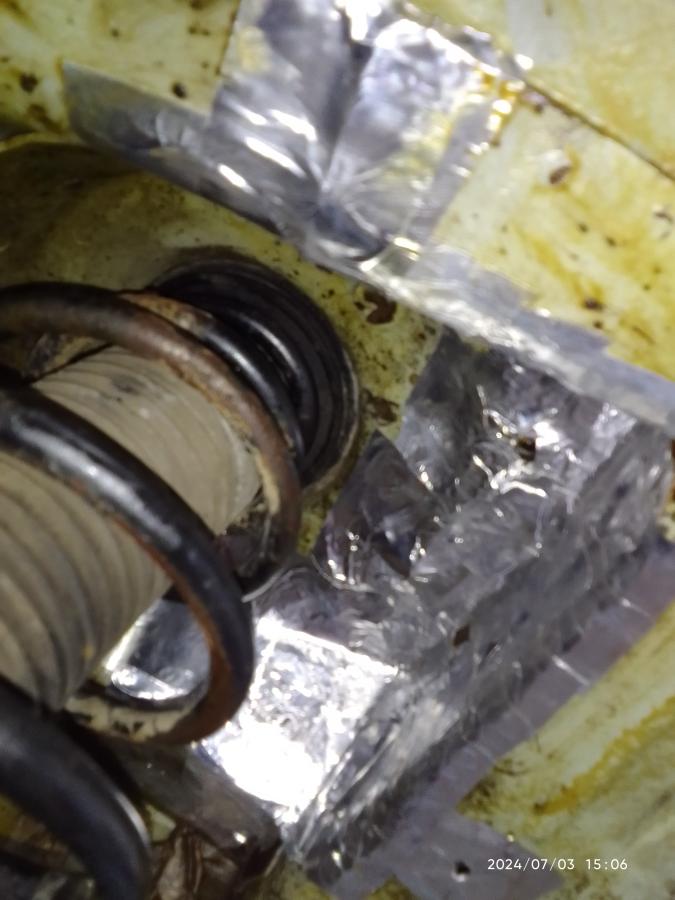

    Стакан передней стойки (не наш). Почистил, пшикнул мовилем и наклеил кусочками алюминиевый скотч. Что думаете? Чисто проба. Хотел пару кусочков наклеить, но потом пошло очень аккуратно и просто.
    Да всё будет отлично. У меня мовиль в подобных местах уже несколько лет отлично держится и ржавчина никуда не распространяется.

    В арках мовиль за зиму стирается, а за пару лет высыхает и стирается. Алюминиевый скотч не даст высохнуть и стереться.
