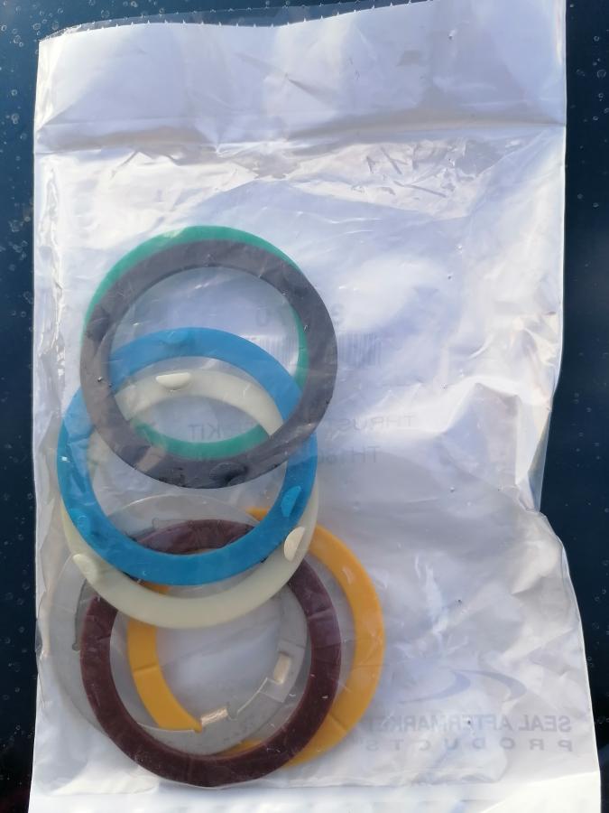

    Заказал вошеры, вот они пришли....
    Странно, черный вошер, который стоял изначально, стал слишком толстым - колокол крутится на вошере, не прижимаясь к корпусу АКПП. Видимо именно по этой причине его разорвало - он был слишком толстый. Может ли после переборки АКПП и замены фрикционов, измениться зазор между обгонной муфтой и корпусом маслонасоса?
    Или может я не до упора собрал акпп? В смысле барабан до конца не насадил на планетарной передаче звостовика - метки на шестерёнках не выставлял, насадил барабан как насадился (вроде до упора)
    Поставил самый тонкий - желтый.

    Метки на сателлитах задней планетарки уже есть, зачем их дополнительно наносить? По идее там ничего не может поднять внутрянку кроме шайб. Толтко если неправильно собрать чтото. Может цветовая маркировка вошеров не сходится с заводской, надо было сравнить толщину.

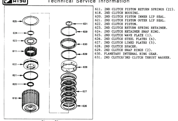

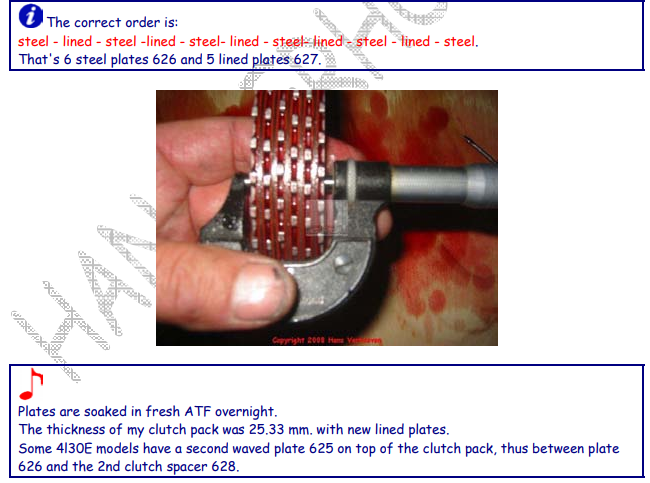

    привет - все ставил по мануалу, зазоры не мерил
    вот есть еще мануал, там тип зазоры мерил и вот что писал: 25.33 мм фрикционы и пластины в атф-ке но собирал он для бмв
