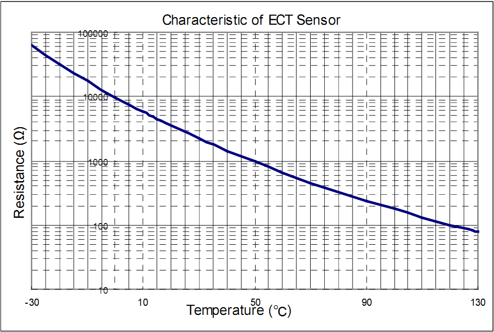

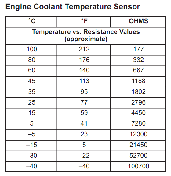

    Начну с температурного датчика, параметры его не подскажешь номинальные?
    Не помню, чтобы мне попадались данные термодатчика приборки. Есть данные на другой, двухконтактный, который к ЭБУ подключен. И он имеет такую же характеристику, как и датчик температуры входного воздуха.
    Но не факт, что датчик на приборке будет таким же.

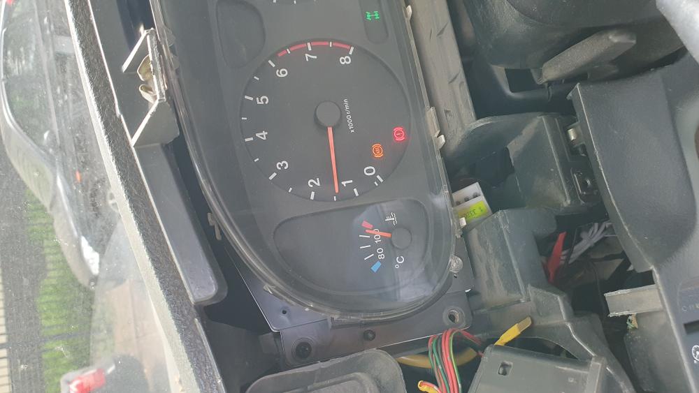

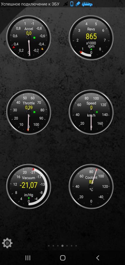

    Тряхнул разъемы на приборке - без изменений, скинул разъем с датчика температуры около дроссельной заслонки - на показометре без изменений, а на OBD-II температура упала до -39°С.
    Откуда температура идет на приборку, с какого датчика?
    Обороты по OBD-II тоже в норме, на приборке - в два раза выше

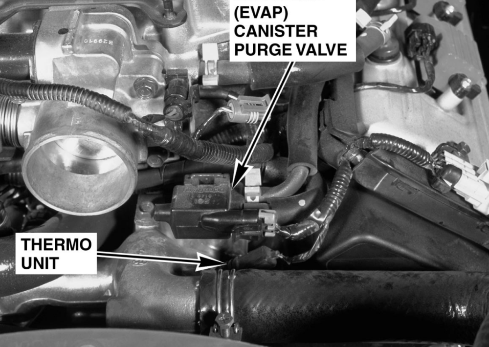

    На приборку идет одноконтактный датчик, он справа, если с морды на двигатель смотреть.
