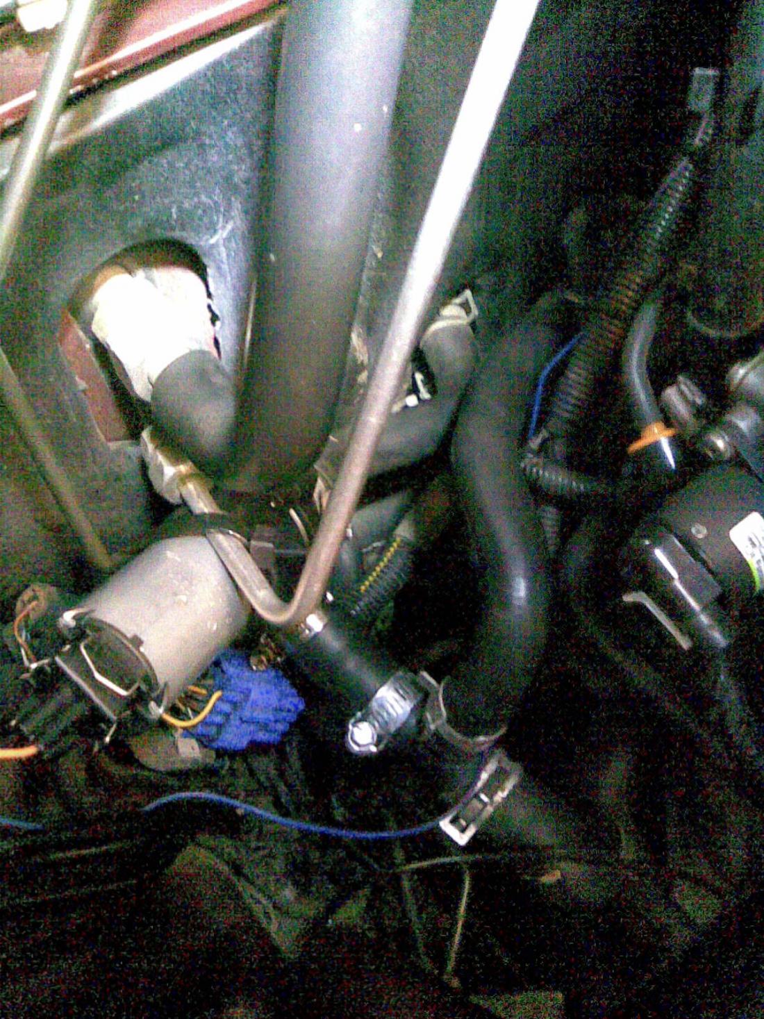

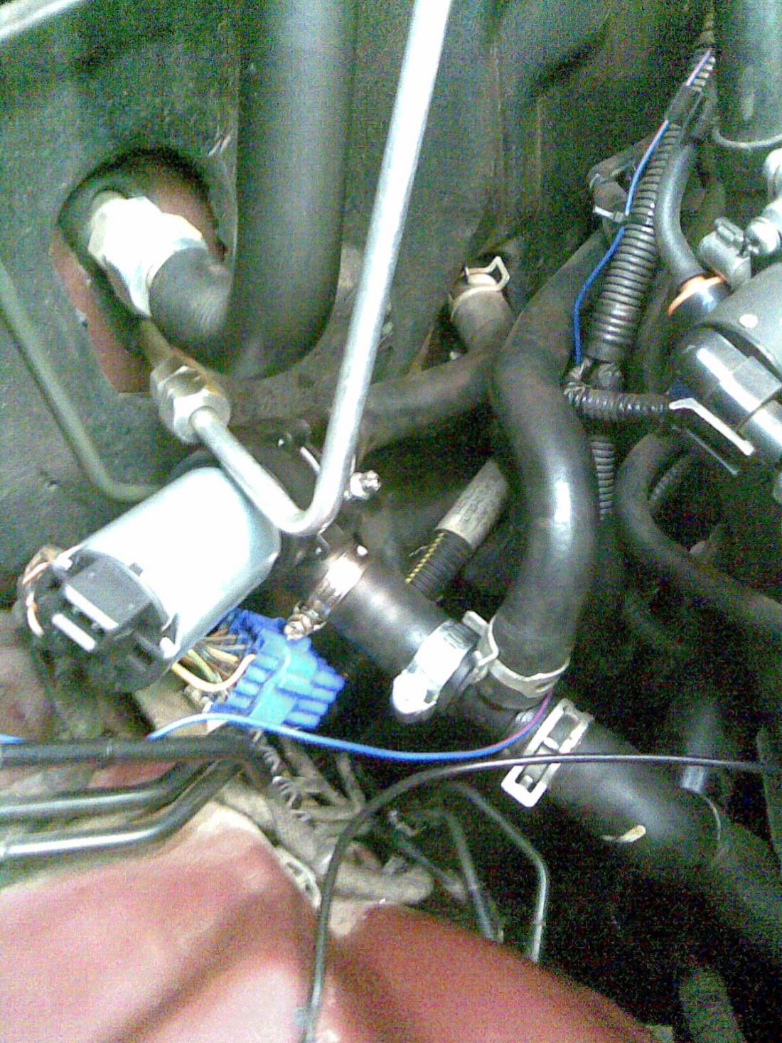

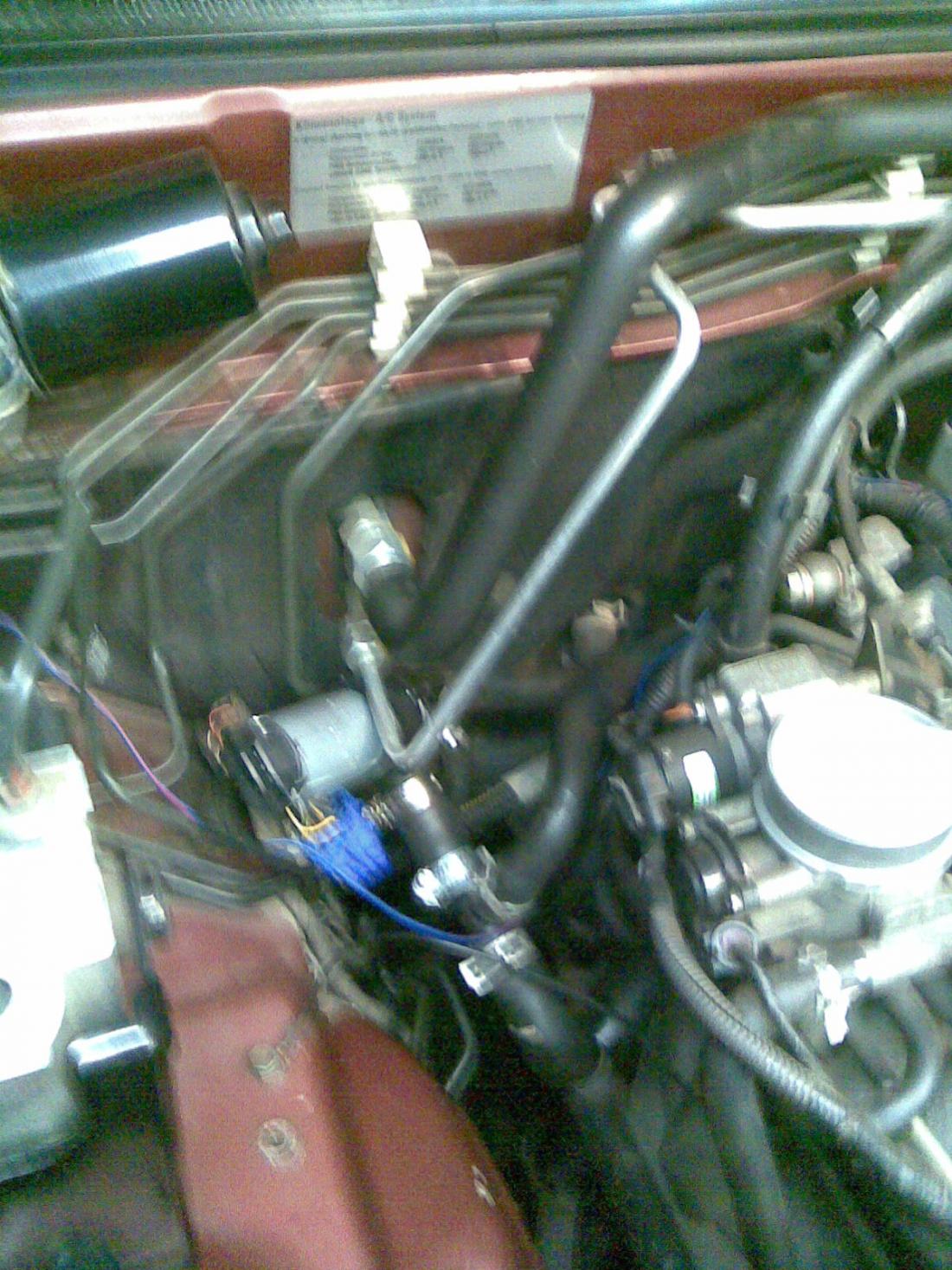

Сегодня поставил насосик печки на свою фронтеру.Конечно разница заметна сразу.Я бы даже сказал "небо и земля".У воздуховодов руку практически не удержать.А до этого дула слабым теплом.Но заметил по мультитрониксу,когда температура достигает 90градусов,дуть наченает не так горячо,а без насосика совсем воздух холодный был.Короче говоря очень доволен.В салоне у меня такого ташкента еще не было.Ноги аж огнем обжигает.Спасибо всем за подсказку.Вот кому надо фото.Врезается все просто без повреждения основных шлангов.

Вот примерно так же и у меня насос болтается.
Санчелло сказал(а) 17 Ноя 2015 - 16:53:У воздуховодов руку практически не удержать.А до этого дула слабым теплом.В салоне у меня такого ташкента еще не было.Ноги аж огнем обжигает.Спасибо всем за подсказку.
Лишнее подтверждение того, что прохладный воздух из печки не всегда забитый радиатор.
Санчелло сказал(а) 17 Ноя 2015 - 16:53:Но заметил по мультитрониксу,когда температура достигает 90градусов,дуть наченает не так горячо,а без насосика совсем воздух холодный был.
После 90 градусов, точнее или 87, или 93, открывается большой круг охлаждения. Падает давление в основной помпе, да и ОЖ становится холоднее. По этому и воздух из печки дует прохладнее.
Оперативно ты) а я в след месяце наверно займусь. Спасибо что фото выложил)
